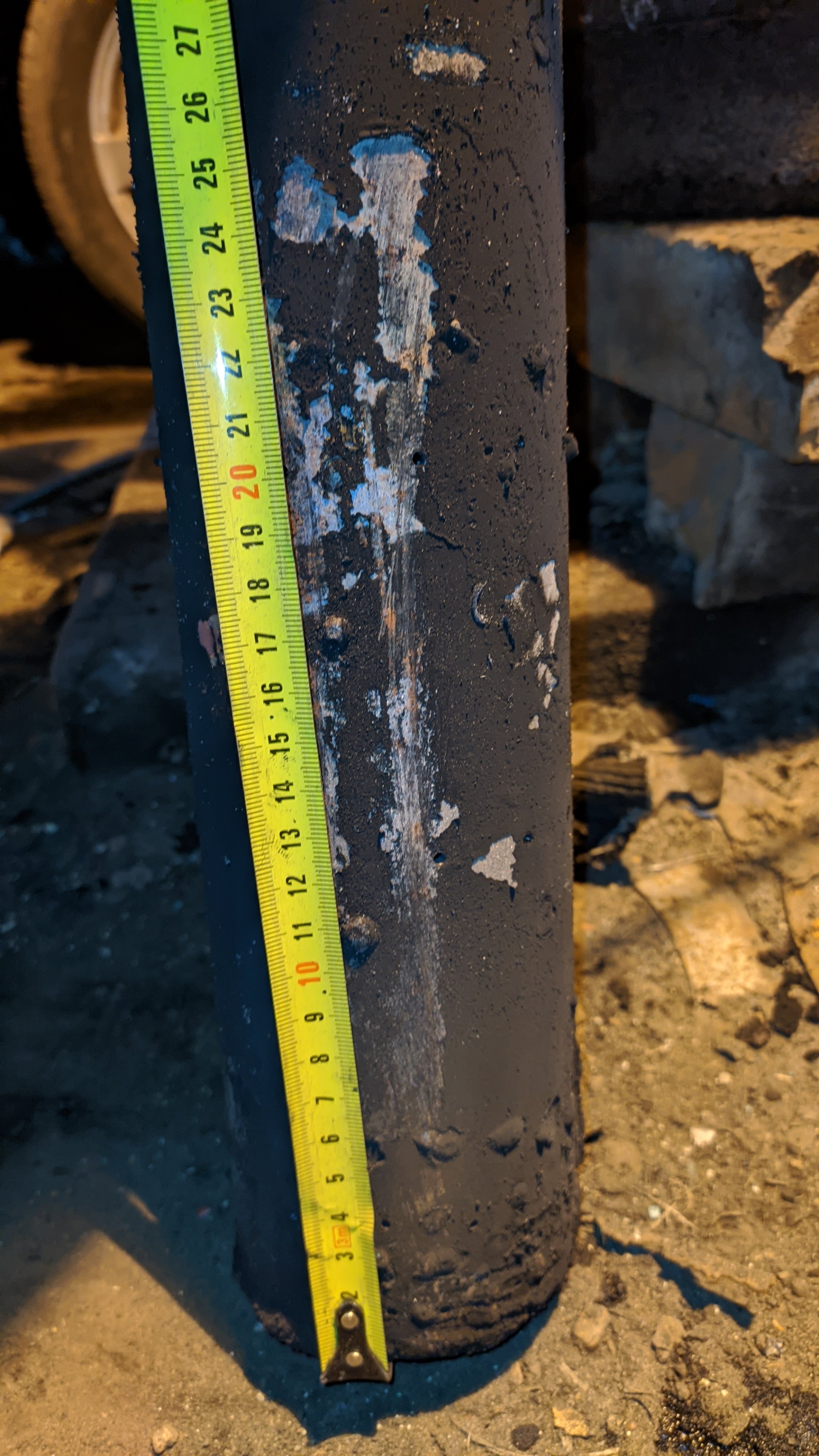

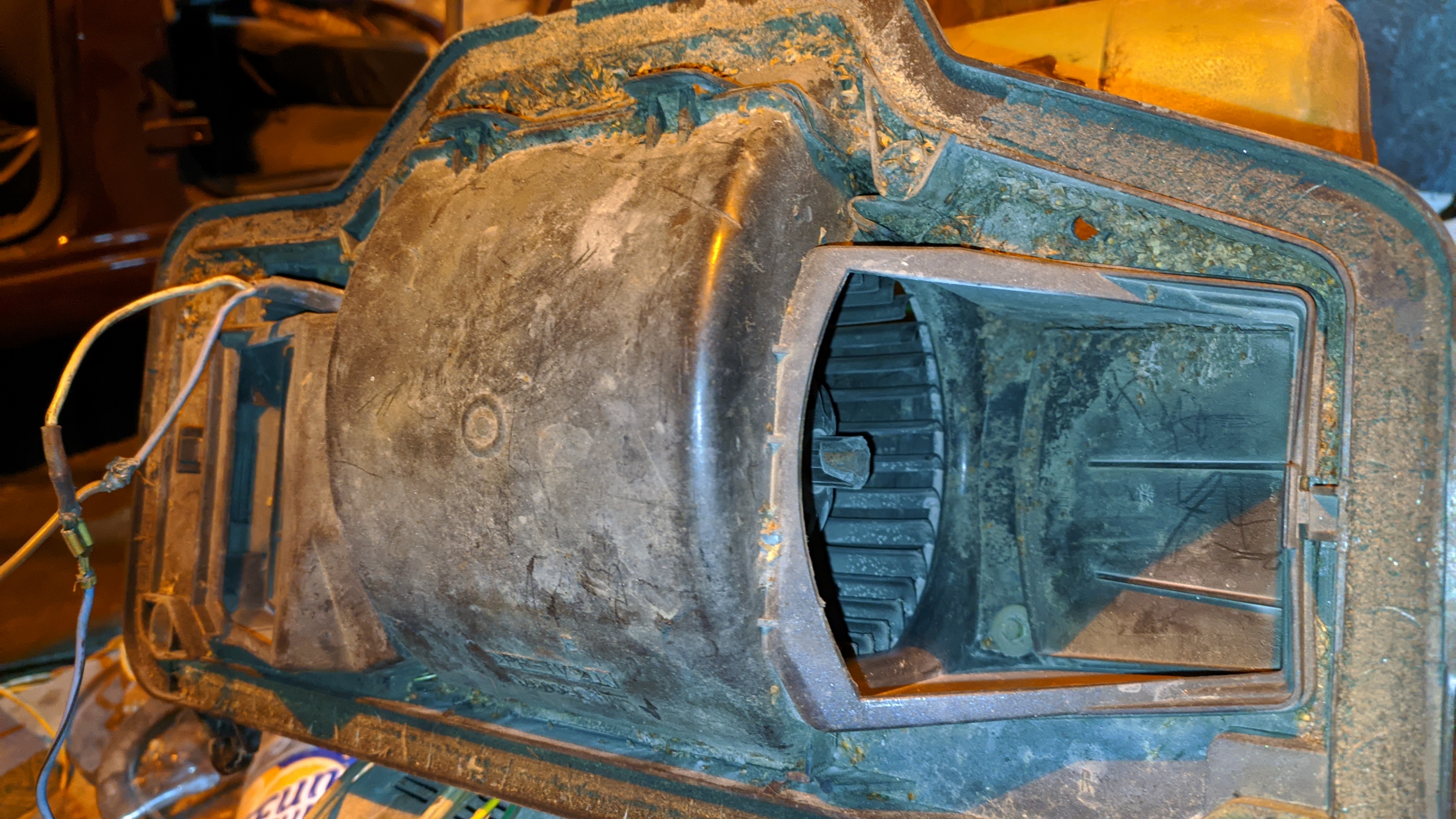

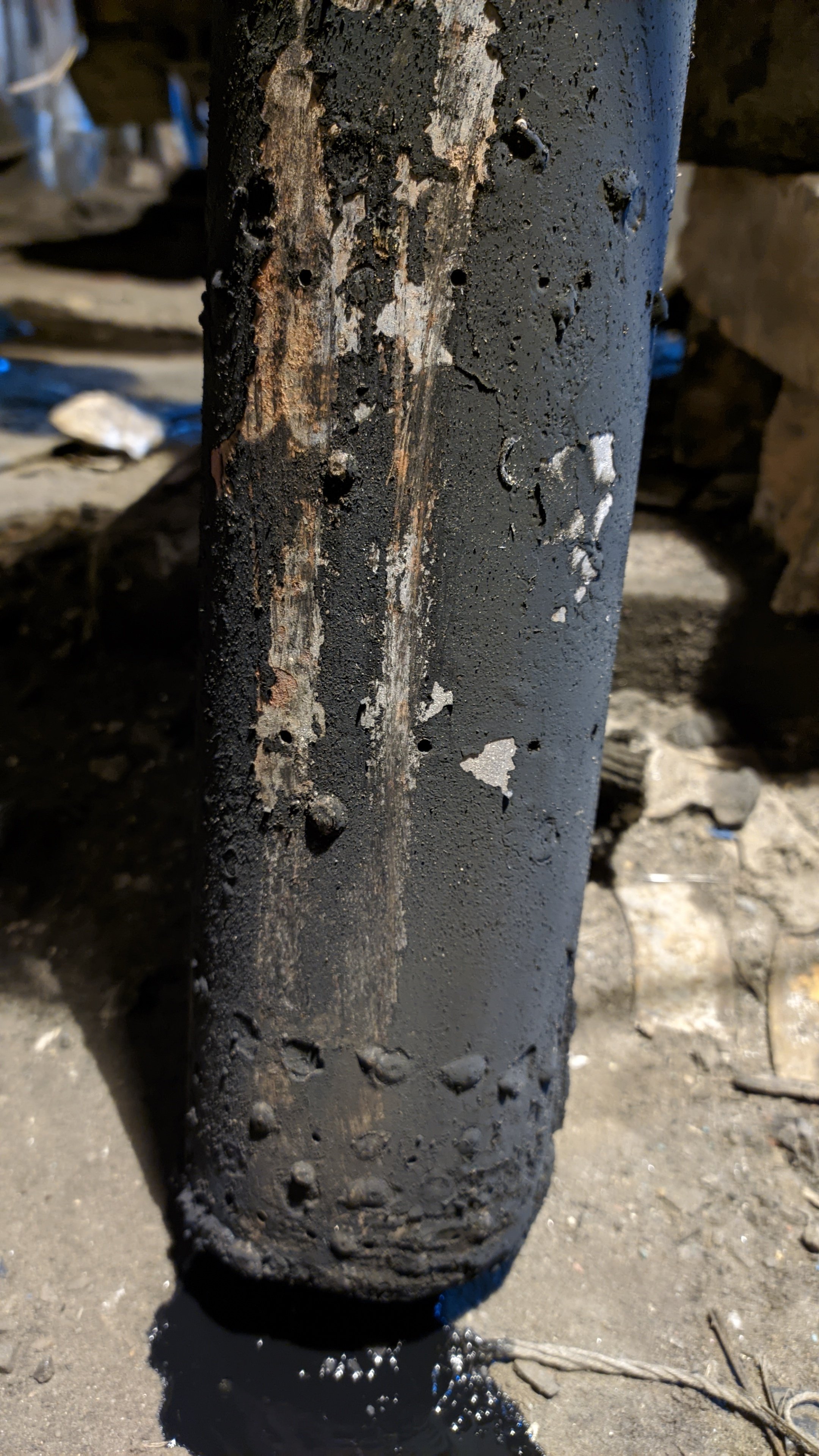

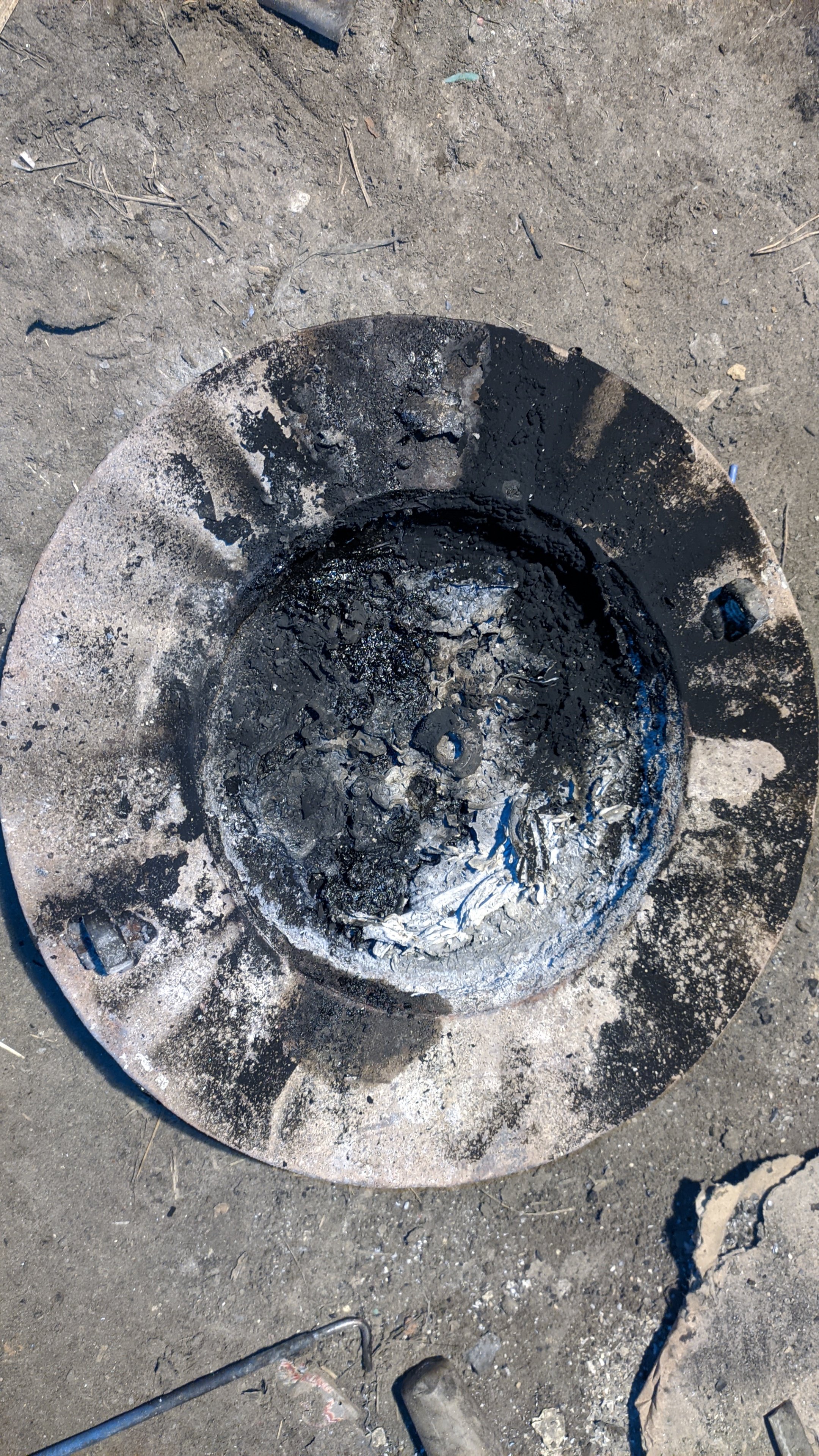

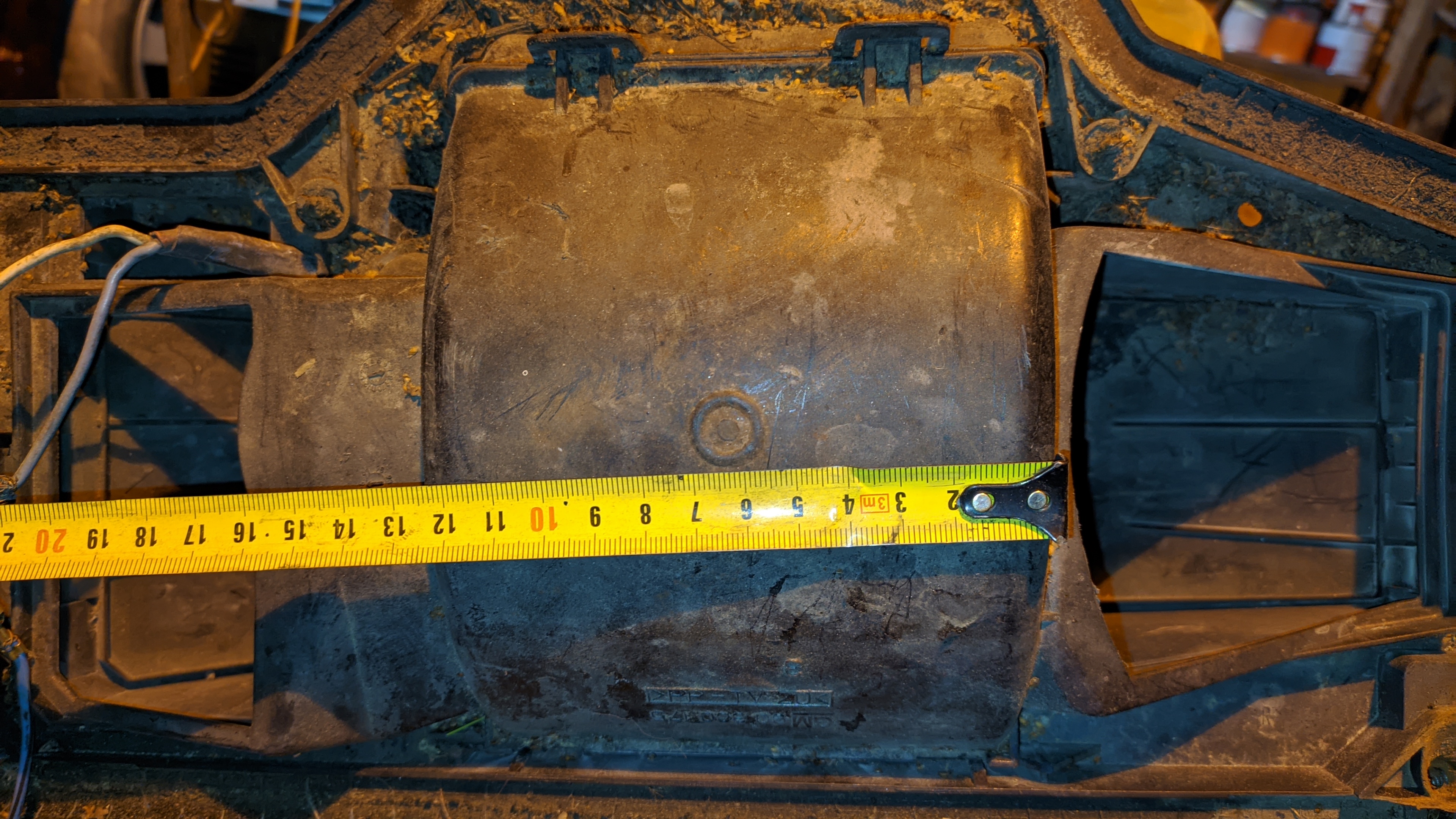

    Газовый балон диаметром 290мм, дожигатель из 80-ки, на торце 3 отверстия диаметром 2мм(трубка масло подающая приварена снизу без выступа, сверху тоже приварена). Первый ряд отверстий от низа 15мм ,вротой 35мм , третий 120мм, четвертый 200мм (все отверстия диаметром 2 мм). Масло подается тонкой струйкой примерно 1-1.3 л в час. Чаша глубиной 30мм сделана из тормозного диска, расстояние от чаши до дожигателя 5 см( пробовал поднять ближе к дожигателю особо ничего не изменилось).

  8. SpongeBobTT
    1. Торец - нормально, оставляем.
    2. Вопрос: в каком состоянии выход маслоподающей трубки: закоксовывается, остаётся достаточный проход?...
    3. То, что заварена сверху и снизу - причина беспокойства: из-за разного теплового расширения сварочные швы может ломать. Хотя бы одно соединение надо делать скользящим.
    3. Если нижний ряд около 30 отверстий (+/-, 20-35), то нормально, второй ряд можно поднять выше - посередине между нижним и вторым.
    Далее ряды следует распол4агать или равномерно, или снизу немного реже, сверху - чуть плотнее.
    4. Чем дуете? По видео нагнетатель справляется, можно попробовать отверстия и на 2мм.
    5. Какое количество отверстий по рядам? Кроме нижнего ряда, остальные достаточно сверлить по схеме, позволяющей кратно увеличивать их плотность: например, сверлим по 3/6/9, потом 3/6/9 между рядами. Особого смысла сверлить более 9 отверстий в ряду нет (кроме нижнего ряда). Лучше сверлить их под углом, под закрутку.
    6. Расстояние от чаши до торца 5 см МИНИМУМ, можно пробовать по 0.5-1см в сторону увеличения.
    7. Нижний ряд. Количество отверстий и расстояние до чаши подобрать так, чтобы температура чаши на рабочем режиме была около 450 градусов. Цвет можно оценить по таблице, легко найти в интернете.
    Пока так

    Надув с печки Опель астра ф давит вроде нормально.

  11. SpongeBobTT
    Диаметр отверстий делаете одинаковый, не заморачивайтесь. 2мм - хорошо. Нижние ряды можно сделать см через 6, верхние - через 5, например. Или, если есть желание, более плавный переход. Сразу много не сверлите, лучше потом добавить. Пламя должно подниматься как можно выше, но не вылетать в трубу. Если сразу внизу вдуете много воздуха, то всё там и сгорит, а нам надо растянуть повыше. Нижний ряд - отдельная песня: он должен нагревать чашу примерно до 450 градусов (если никак не померить, смотрите по цвету). Если есть время и будете переделывать, начните его с 12 (или с того количества, как сейчас) отверстий, например (потом можно увеличить до 24/36, если что). С воздухом перебарщивать не надо. Лучше всегда начинать с меньшего.
    Расстояние от дна чаши до торца дожигателя. На период "настройки" лучше, чтобы дожигатель можно было двигать немного вверх-вниз.
    Все ряды на дожигателе следует уложить по высоте до врезки выхлопной трубы (если труба выходит где-то сбоку)
    Чтобы масло в трубке не коксовалось, выход трубки следует задвинуть поглубже внутрь. Для этого, например, с торца вваривается кусок меньшего диаметра (получается перевёрнутый стакан). В вашем случае - не более 40 мм в диаметре, чтобы внутри между стенками остался проход для воздуха к нижнему ряду и торцу. Высоту этого куска можно взять около 15 см. Смысл в том, чтобы масло капало не касаясь стенок с высоты, где металл не так сильно прогрет и охлаждается воздухом наддува. Некоторые вообще не заморачиваются, и капают с крышки (через крышку), рядом с дожигателем. Желательно, чтобы капало не напротив отверстий, иначе может сдувать к стенке. Тоже вариант.
    Всполохи снизу - где-то поступает воздух. Может трещина, или непровар. Раскрывается при сильном нагреве, так как внешняя и масляная трубка нагреваются по-разному. На холодную трещину можно не заметить. Поэтому совет сделать один край маслоподачи скользящим (через уплотнение) - актуален.
