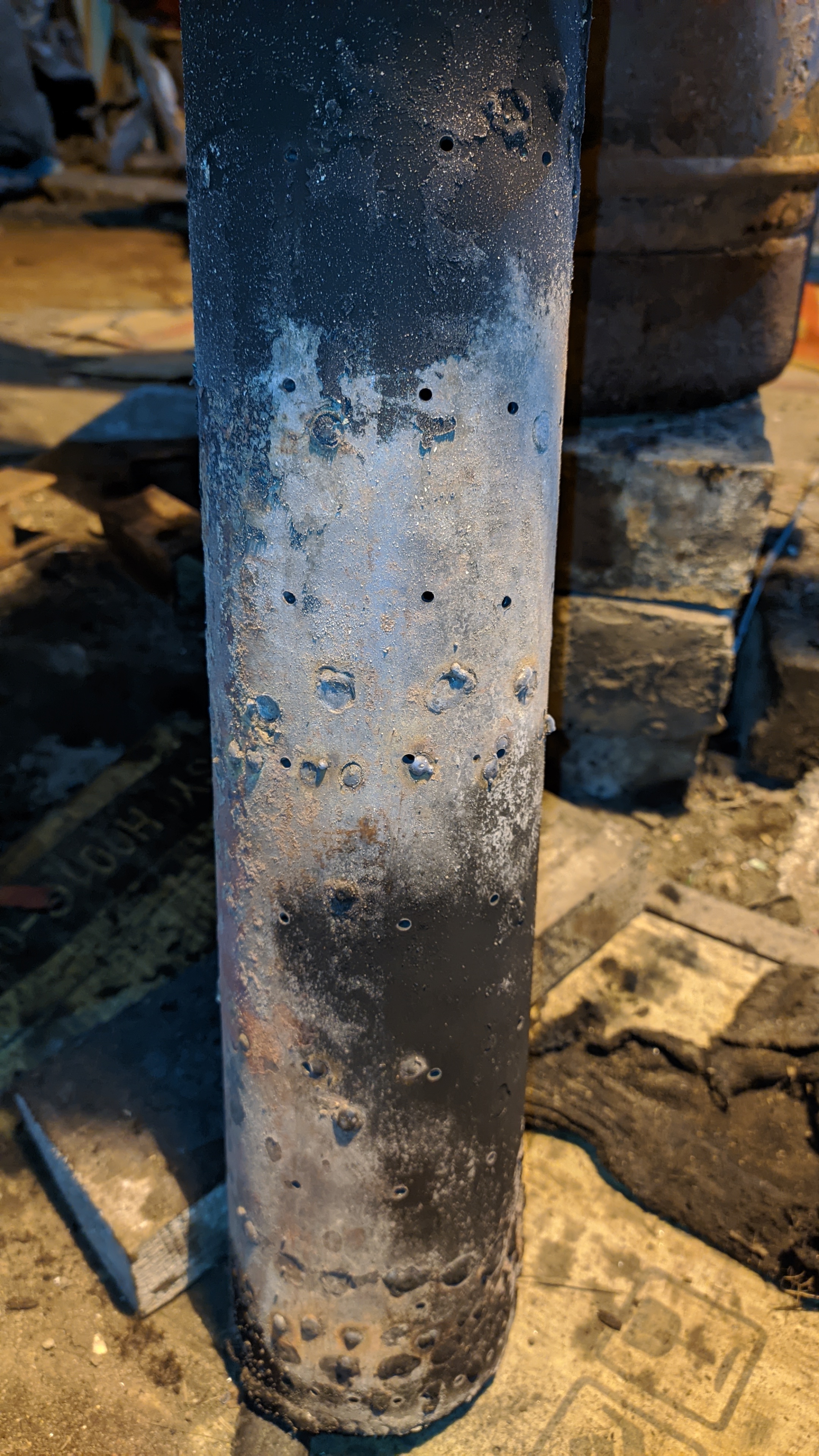

  1. SpongeBobTT
    Уфф... По отверстиям, что делать, смысл, думаю поняли. Если на последнем видео горело с расстоянием 8 см до чаши, то совсем уж до 5 уменьшать не надо. Похоже, что низ прогревается достаточно. Пусть примерно так и остаётся. Перегревать тоже вредно. Тогда регулировать только количеством отверстий.
    3 отверстия второго ряда лишние. И не мудрите - сверлите одним диаметром и одинаковое количество в ряду (кроме нижнего). Про расстояния между рядами говорилось выше. Так легче регулировать.

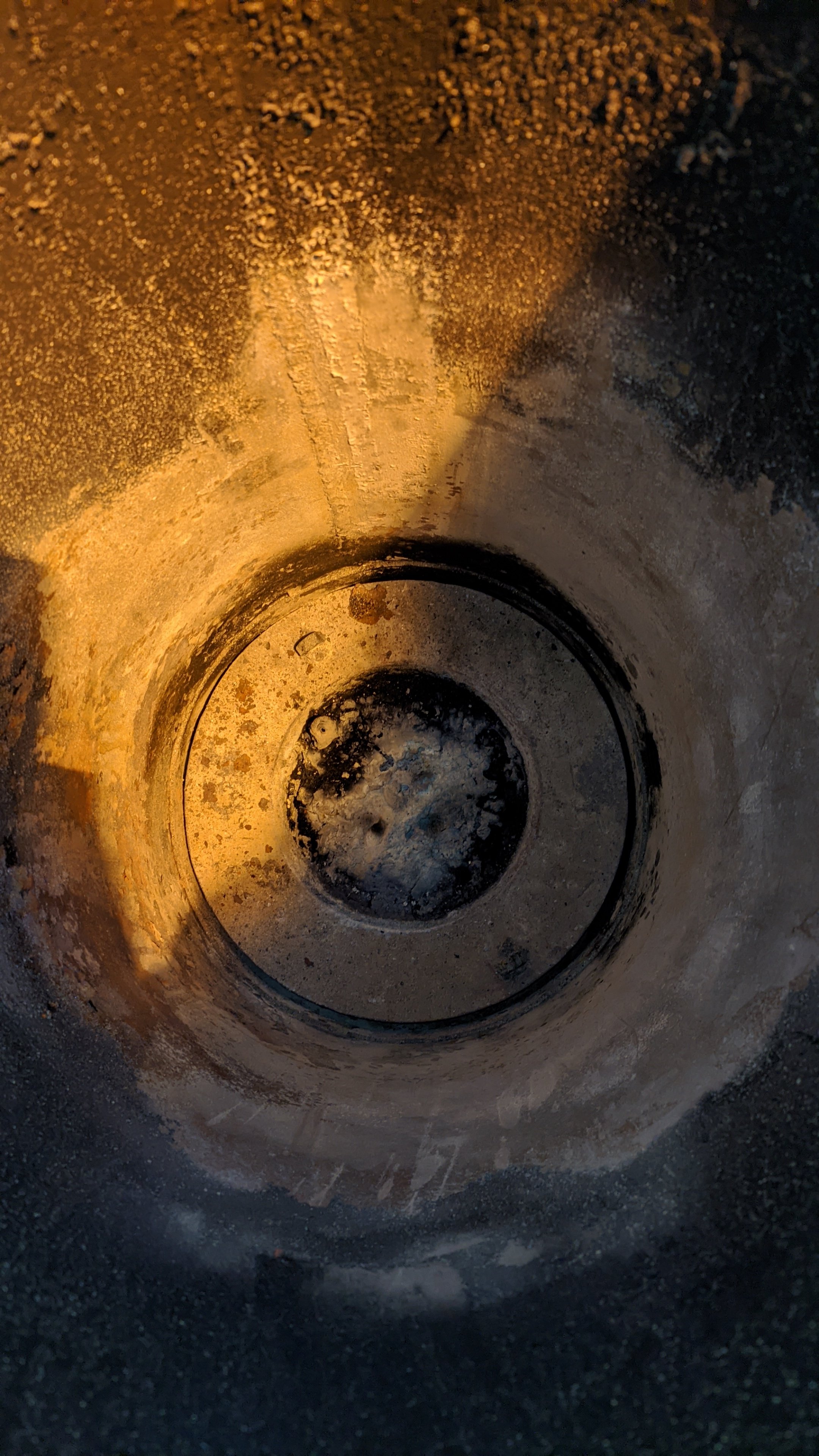

    холодная чаша !!! Испарение никуда ! Или приподними на полсантиметра но не более одного дожигатель или рассверли чуть торец ! У тебя дно тЕмное совсем !!! При прогретой чаше и пламя изменится и всполохи должны пропасть ! Явный недогрев !!!
    Грей чашу !!! Куда все таки бьют струи первого ряда ???

    Переделай дожигатель могу сбросить в личку размеры ! Будет тебе тепло и песочек рыжий ! Ну и если важно то и расход КАПЕЛЬНыЙ печь то капельного типа а не прямоструйная !
    Пятно которое на стенке какого диаметра выходит ? См 6 я предполагаю !

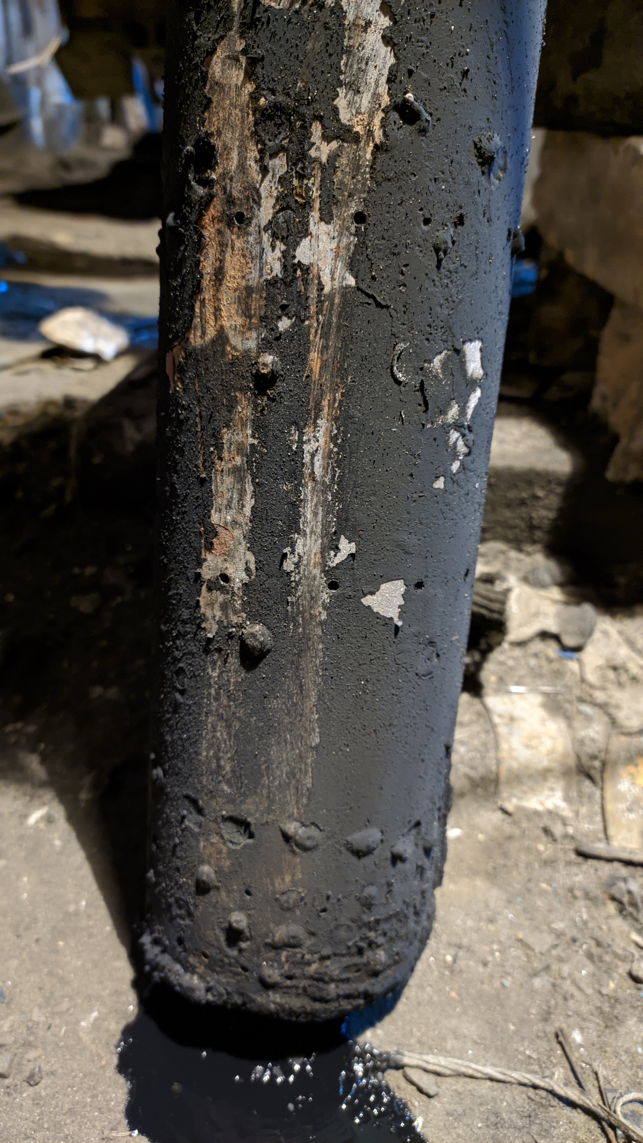

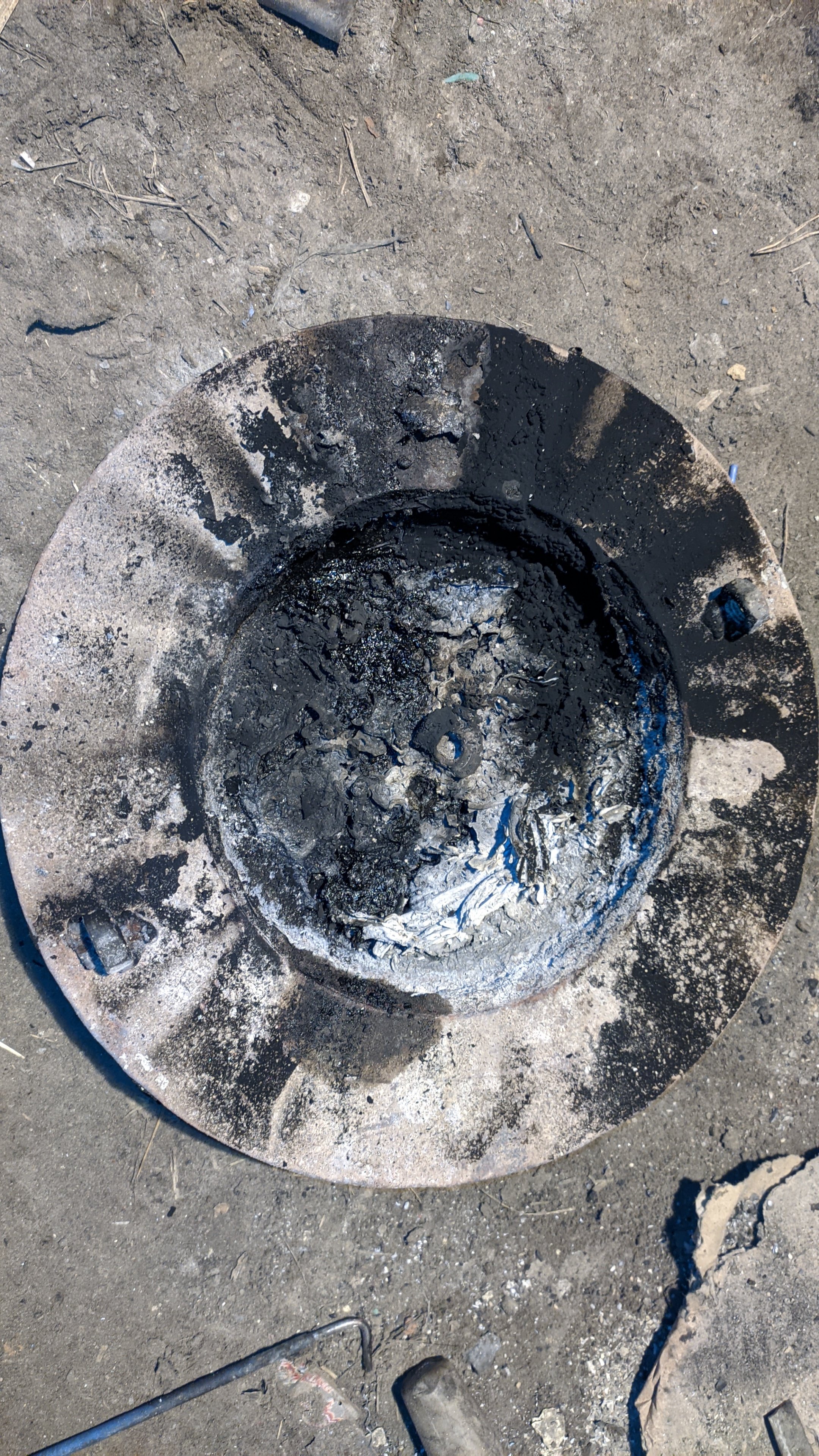

    Чаша стоит на чем то или как есть просто на дне !? Что то она как то маловата по бортам во всяком случае ! Подложи под неё хотя бы гаечки что бы « оторвать» от дна ! Не горит и не греет чашу ! Все в мазуте и наростах !!!
  13. Сергей_K
    Отверстий в торце так уже 6 штук, 3 по 1,5 и 3 по 2мм. Чаша красная.Может из за отработки такой остаток , жгу дизельную от спецтехники( экскаваторы, трактора), очень чёрная и маркая.
  14. Igoscha16
    Видимо ответы перепутаны ! Я про то как видел на фото чашу в мазуте и дожигатель с камерой все в саже ! Первичной сильно дуть не есть хорошо лучше что бы горение достаточное было на первом ряду у тебя первичка получается почти 15 кВ мм !

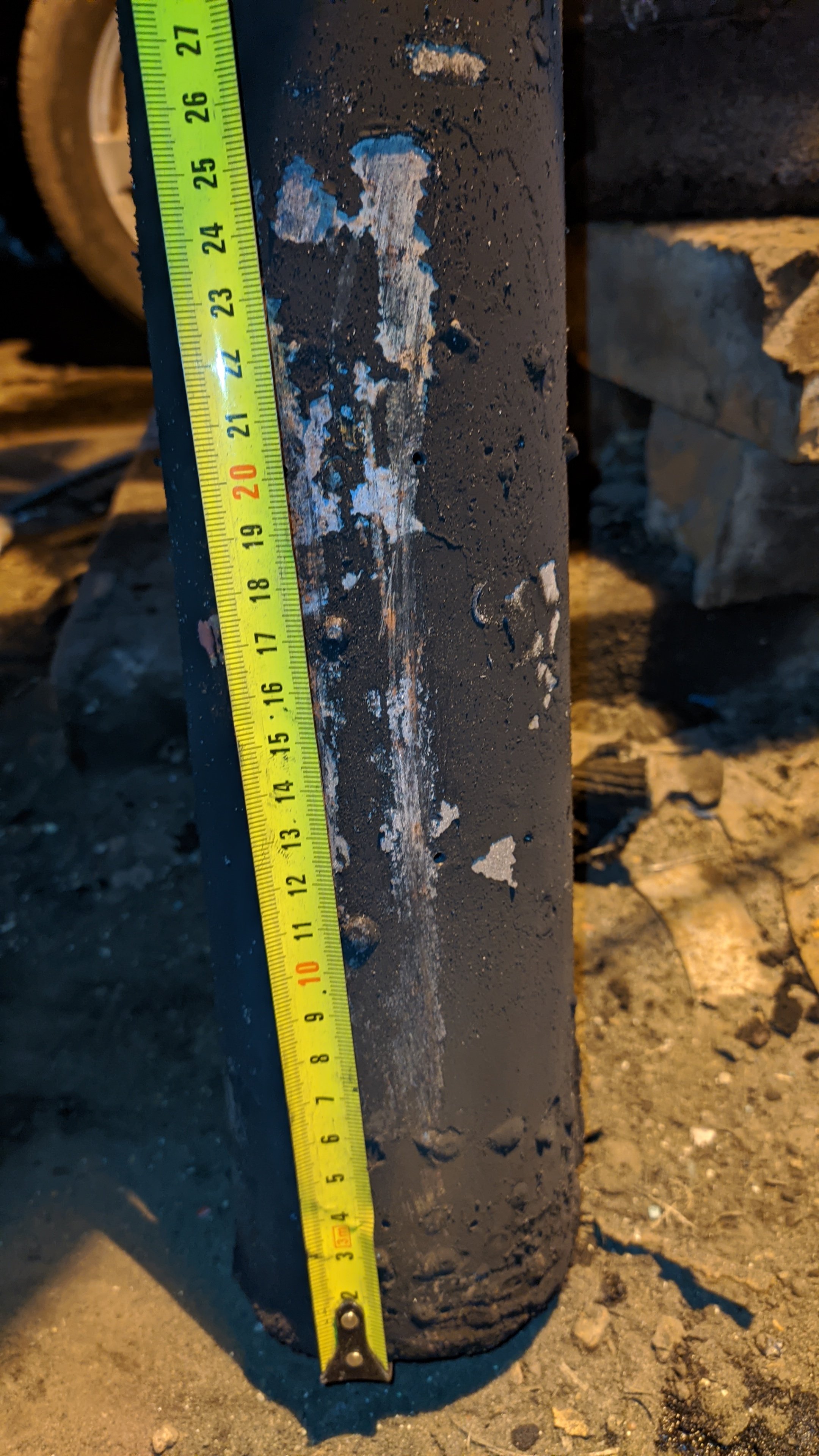

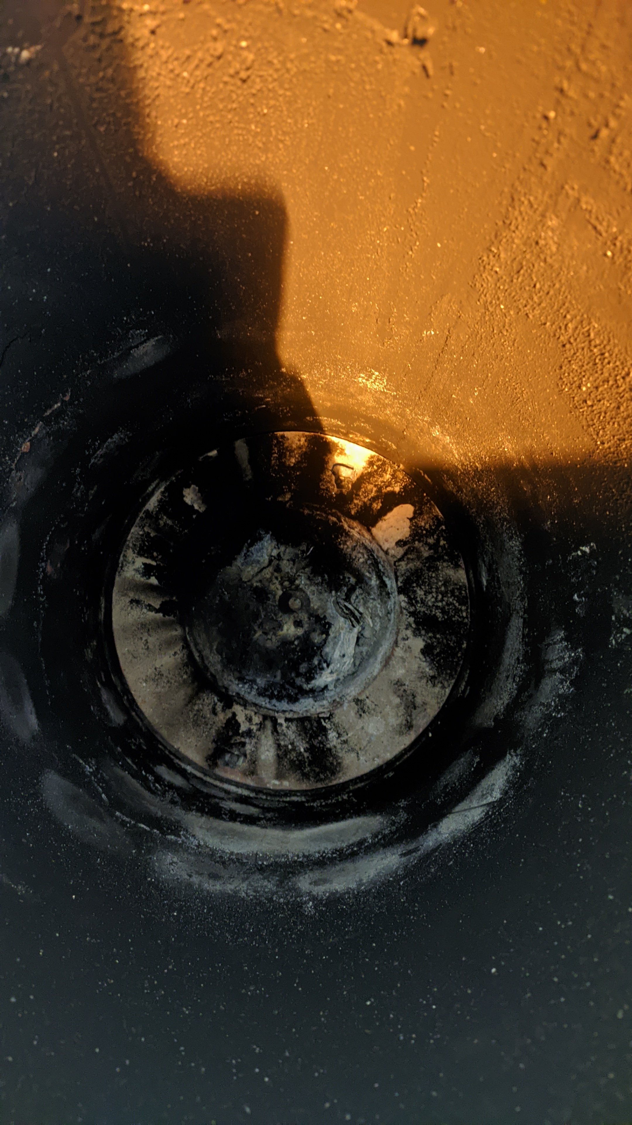

    Сейчас не так все в саже. Если не затруднит сбрось размеры дожигателя. Пятна примерно 4-5 см Чашу сегодня поднял от дна. IMG_20201116_202613_Greatness.jpg IMG_20201116_202651_Greatness.jpg
  16. Igoscha16
    Уже лучше но сажЕньки все же предостаточно !

    Это у
    тебя диск там стоит ?
