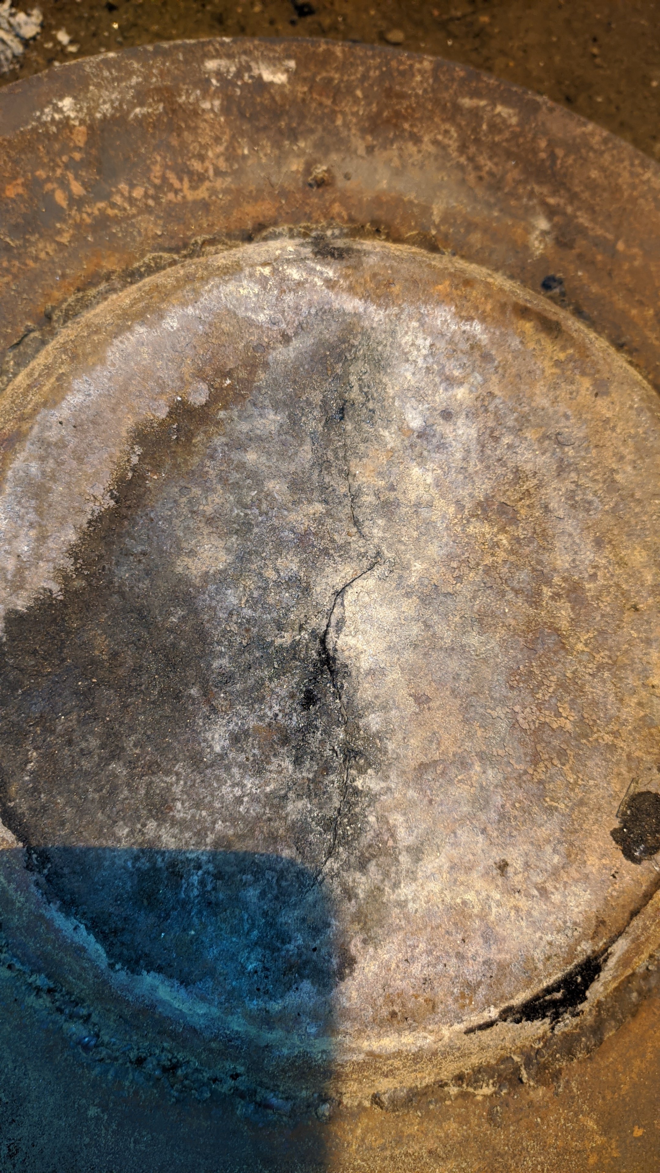

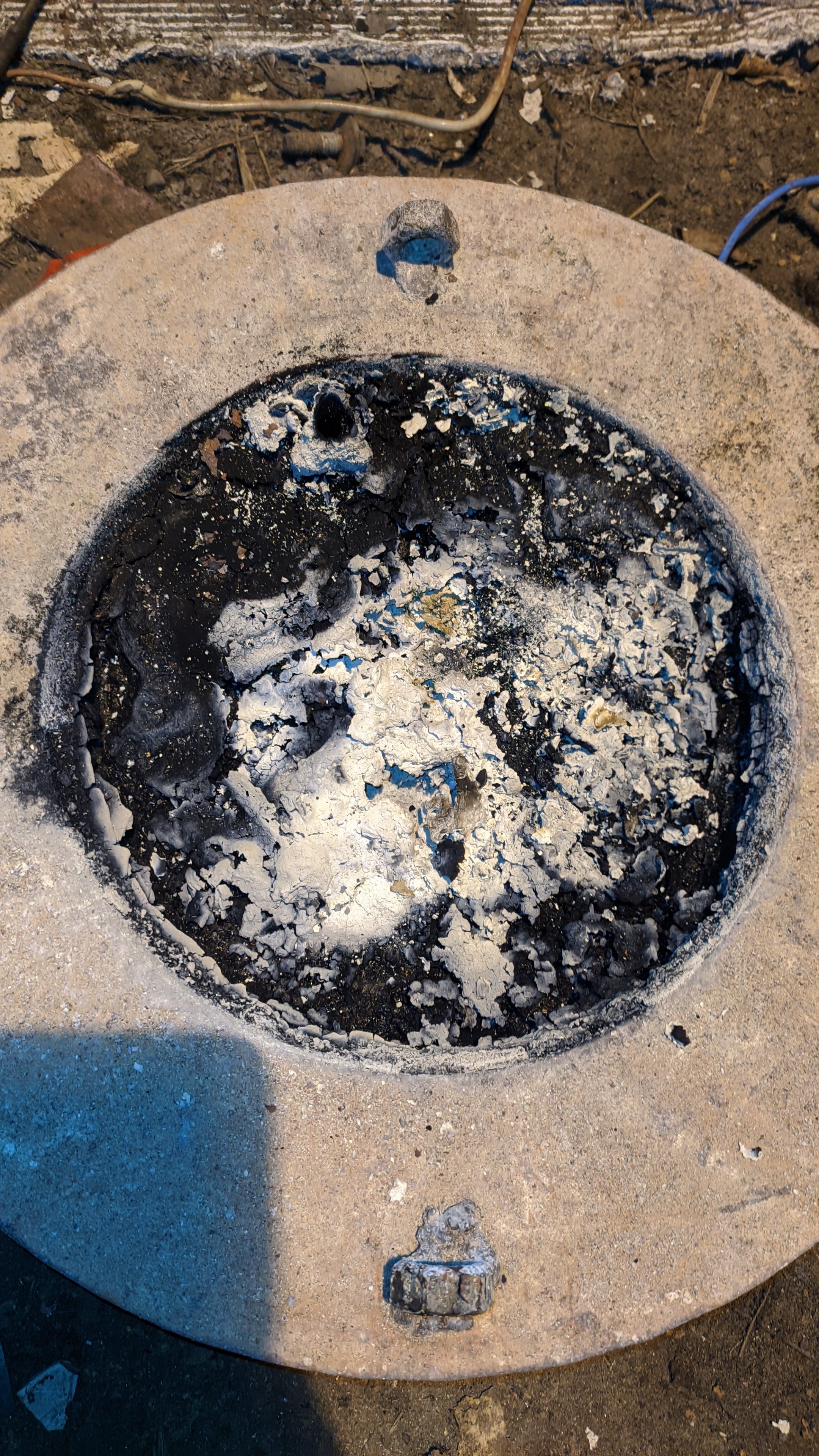

    Я отписал тебе на почту. Раньше сгорало все до белого пепла, сейчас чёрное на легко отбивается. На фото ,за часов 10 примерно нагорело столько. Сегодня обнаружил что лопнул чугун в чаше.
