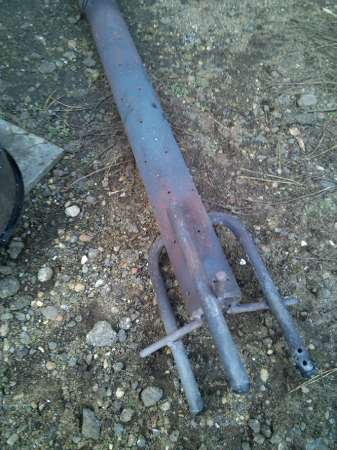

    Диск выкинь, а трубки удлини так, чтобы первый ряд дож. был на расстоянии 7-9см от дна чаши, а отверстия в трубках на 2-3см так же от дна чаши.
    Фото для наглядности.
  3. ZaK30
    Чаша с низкими стенками ((( первый ряд даже не ласкает края стенок !(
    Если первый ряд делать на 7см то от краев стенок первый ряд будет выше как минимум на 4см ...такому месту имеет быть ?
    Но если пусть будет так , то "завихрители" как бы смогут нагревать чашу что-ли ? Тоесть 3 трубки от дожигателя спустить прямо в чашу и отодвинуть на 2-3см от дна, их будет достаточно ?:mmm:
  4. bazele

  5. ZaK30
    Так... Теперь здесь нужен титбит Игоши :5::13: он точнее помнит мою печь и дожигатель , необходимо его мнение , стоит ли тех свечь пламя :mmm:
    Конечно я не думаю даже перечить никому , но первый ряд - тот что обязан лизать краешком стенки чаши и высасывать парЫ отработки - должен же как то работать стабильнее трёх "завихрителей" с отдельными отверстиями :mda: завтра буду в гараже , покажу остаток после однако 6-ти литров , но все же нужны мнения экспертов :41:

  9. Igoscha16
    Ну так и не лил наверное в таком объеме масло ! Какой был расход на полной « текучке» ? Возможно этот залив и дал кокс немного ! Главное что он сухой и рыхлый ! Лопнул чугун чаши или сама печь ?
  10. Igoscha16
    Привет ! Ну что сказать ! Сам ты в конструктив внёс незапланированные при « разработке» изменения ! Это первое ! Изменив конструктив мы ушли от планового результата ! Доработка сводилась бы по настройке рядов по отверстиям + - а теперь там много обвеса !
    Ну лично мое мнение ! Завихрители преждевременны , диск стоит не так как должен был , торец как бы « утяжелен железом ! Сильный выдув получается и расход для такого горения неоправданно завышен ! У меня при быстрой капле даже « бьет « тех кто выходит на литра полтора ! За литр даже в морозы не выхожу разве что на несколько минут прогреть печь ( все таки она не жестяная а со стенками 10 мм толщины) далее от средней до ускоренной капли но не более 800— в час !
    В общем думать тебе ! Если есть желание упростить и получить тот же результат и выше что сейчас то надо делать намеченное если нет тогда на все как говорится твоя воля ! Решай !
  11. Igoscha16
    И по первому ряду ! Он в принципе гореть может только при разогреве или сильном наддуве ! Его задача греть борта чаши что бы шло испарение и прогревать чашу на всех режимах ! В рабочем режиме он будет гореть только на минимальном расходе ! Чем меньше он горит в процессе тем чище пламя и стабильнее , он подготавливает смесь для горения в рядах !
    Если он будет гореть на всех режимах то и печь не прогреешь и расход будет большой без должной отдачи . Горя он не будет оставлять достаточно паров на остальные ряды ( т е получишь низкое горение без рядов ) а нужно греть чем больше тем лучше ! Думай !

    Первый это который в торце вы имеете ввиду или который первый от края!?
  14. Igoscha16
    Первый ряд от края конечно же ! Торец он для другого включая и первый ряд ! По аналогии с авто это как бы ( ни за печи) карбюратор ряды это уже то что должно гореть в цилиндрах ! Чем выше мощность тем выше горение и жар ! На малых ( холостой ход) это и есть первый ряд

    Если все отверстия одного диаметра...как у многих (например2мм) низ работает постоянно ! Получаеться чаша должна быть выше первого ряда...немного! А как же в печах где горение вообще без чаши!?

    У вас стоит диск...может из-за этого...а если горение без диска двухоборотное
  19. Igoscha16
    НЕТ так ! И с чашей и без ( я приверженец чаши легче обслуживать) горение идёт по одному принципу ! Будь то большое или маленькое отверстие результат должен быть один ( естественно с поправками на размер ) но в целом суть одна !горение первого ряда если только это не сделано осознанно портит процесс горения и меняет расход с отдачей тепла ! А борта чаши должны быть да выше первого ряда ! Если используется диск то там чуть другой подход к исполнению !

    Ну вот как у меня например без диска и чаша немного не дотягивает до первого ряда...но паров иногда в избытке от маслоподаче жирной))
