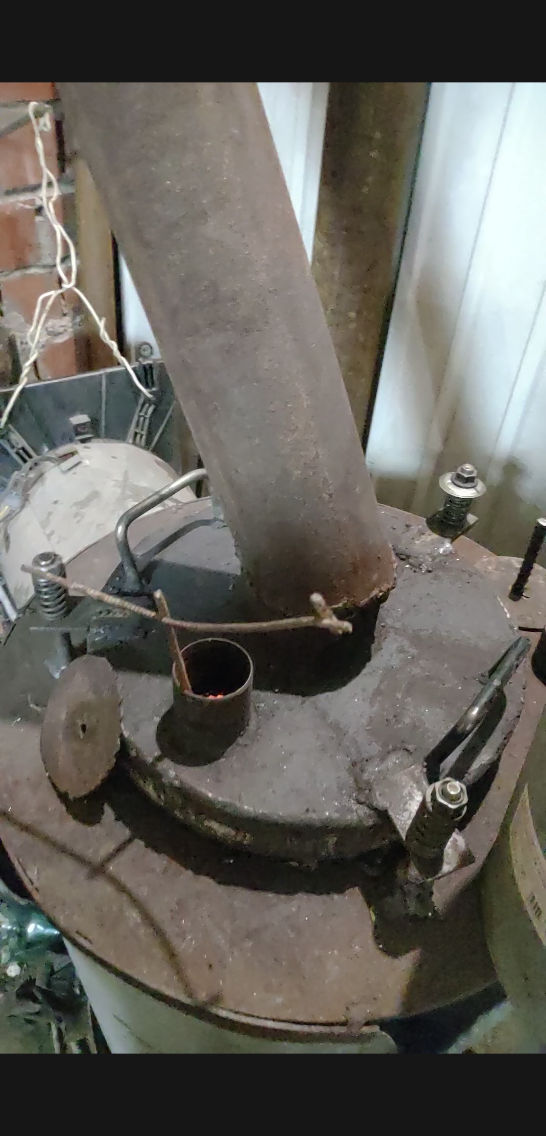

  19. ZaK30
    Я в своем видео показывал какие у меня пружины . И они кстати пару раз спасали когда эксперименты с печкой делал . Взрывалось так что аж стены дрожали ))) а пружины сработали отлично.
  20. ZaK30
    Вот мои пружины если мы об одном и том же говорим :13: ставил пружины от головки ГБЦ 3s-fe toyota Screenshot_20201123-114017908.jpg
    Maksergey и Napoleon нравится это.
