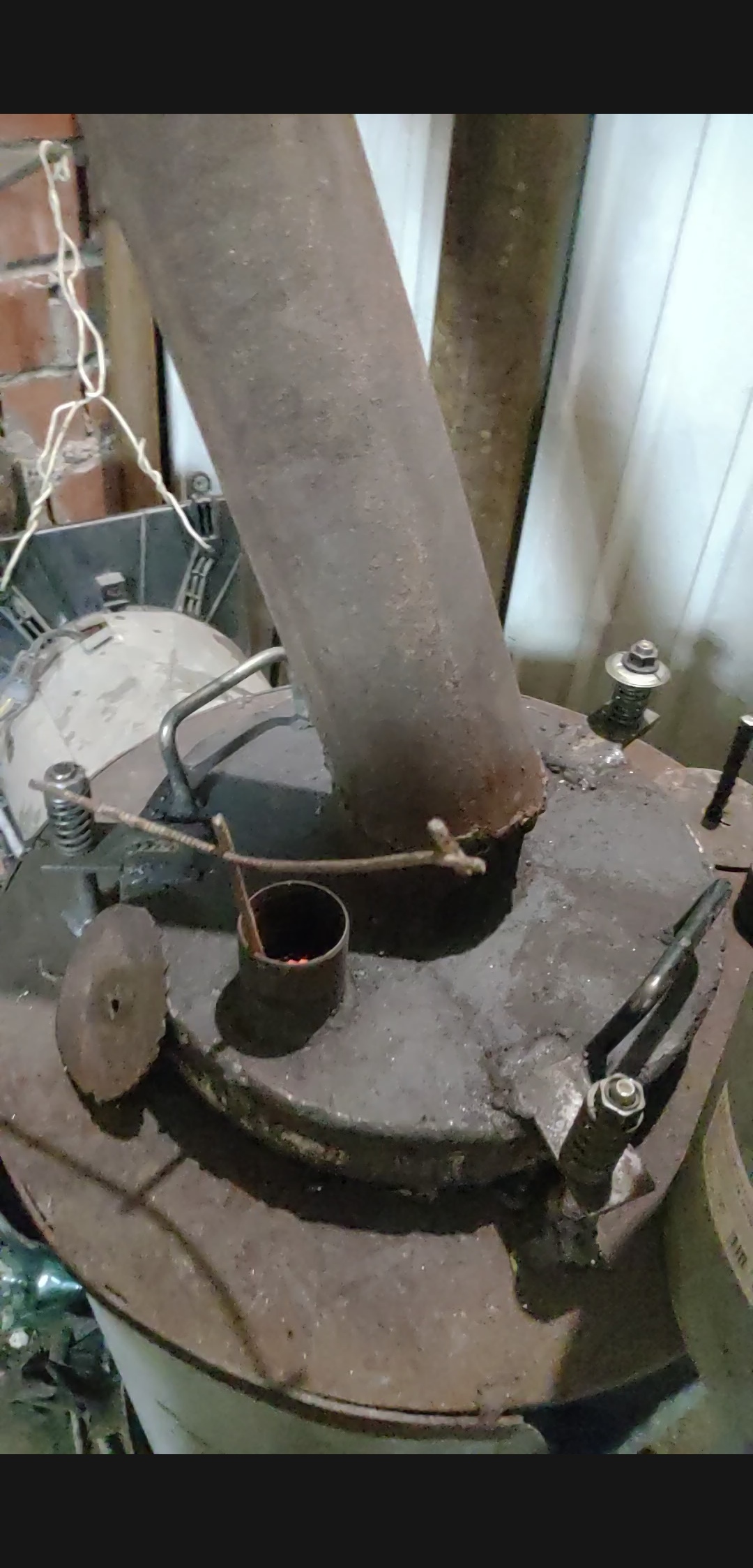

    Что ж ты там такое делал что стены дрожали!? У меня просто без пружин на барашках...и тоже бахало парураз:старый телефон кнопочный стоить пытался))) опыт...а потом растворителем розжеч пытался...жизненный опыт(((
  2. Napoleon
    Napoleon Постоянный участник
    10 ноя 2020
    82
    Высчитал тут расход своей двухоборотистой печи...1200 мл в час...на хороших оборотах...но вот мучает меня звук улитки(( кто куда ее запихивает!? Есть возможность спустить в яму(под авто)...ну что бы дырку не бурить в стене(а так бы конечно замечательно было без шума)

    Попробовал сегодня подачу масла через крышку печи, а не через дожигатель. Гореть стало с красноватым оттенком, печь потухла через 5 секунд после отключения насоса :5:
    SpongeBobTT и Ivanyonok нравится это.
  7. ZaK30
    Через крышку это где и как именно ? Ну и мысли наблюдения на красноватый оттенок - лучше для вас или хуже это ? Расход изменился при этом ? И тд.
  8. Сергей_K
    Где смотровой лючёк на крышке имеется, рядом просверлено отверстие и вставлена трубка. То есть масло пролетает через всю печь. На видео слева если присмотреться, то видно как масло капает. По расходу не скажу , не замерял, а вот остатка стало вроде как меньше и он весь белый и рассыпчатый.
  9. ZaK30
    Я тоже рассматривал такой вариант ... Но чет опаска что сдувать будет масло :mmm: может попробовать ... Хотя в моем варианте подача отличная , не коксуется ниразу (начал печь тестировать с начала лета ещё и ниразу не чистил, только ради интереса доставал трубку посмотреть чё внутри )
    Может попробовать тоже такой вариант разок :31:
  10. Сергей_K
    Диск мешать будет :13:.
  11. Сергей_K
    А вообще, капли не сдуваются, капает на дно, это при том, что печь 159-я, на 300-й ещё лучше будет попадать на дно.
  12. ZaK30
    Я бычок от сиги то кидаю, его сдувает на стенку :5:
  13. Сергей_K
    Нифига там ураган :wink:
  14. ZaK30
    Дык печь 300мм внутренний
    Дожигатель 104й отверстия 3.5мм
    И наддув от асинхронного двигателя )))))
  15. ZaK30
    Дак зазор же есть между диском и дожигателем... Туда и капать. А без диска печь хуже намного горит у меня :52:
  16. Igoscha16
