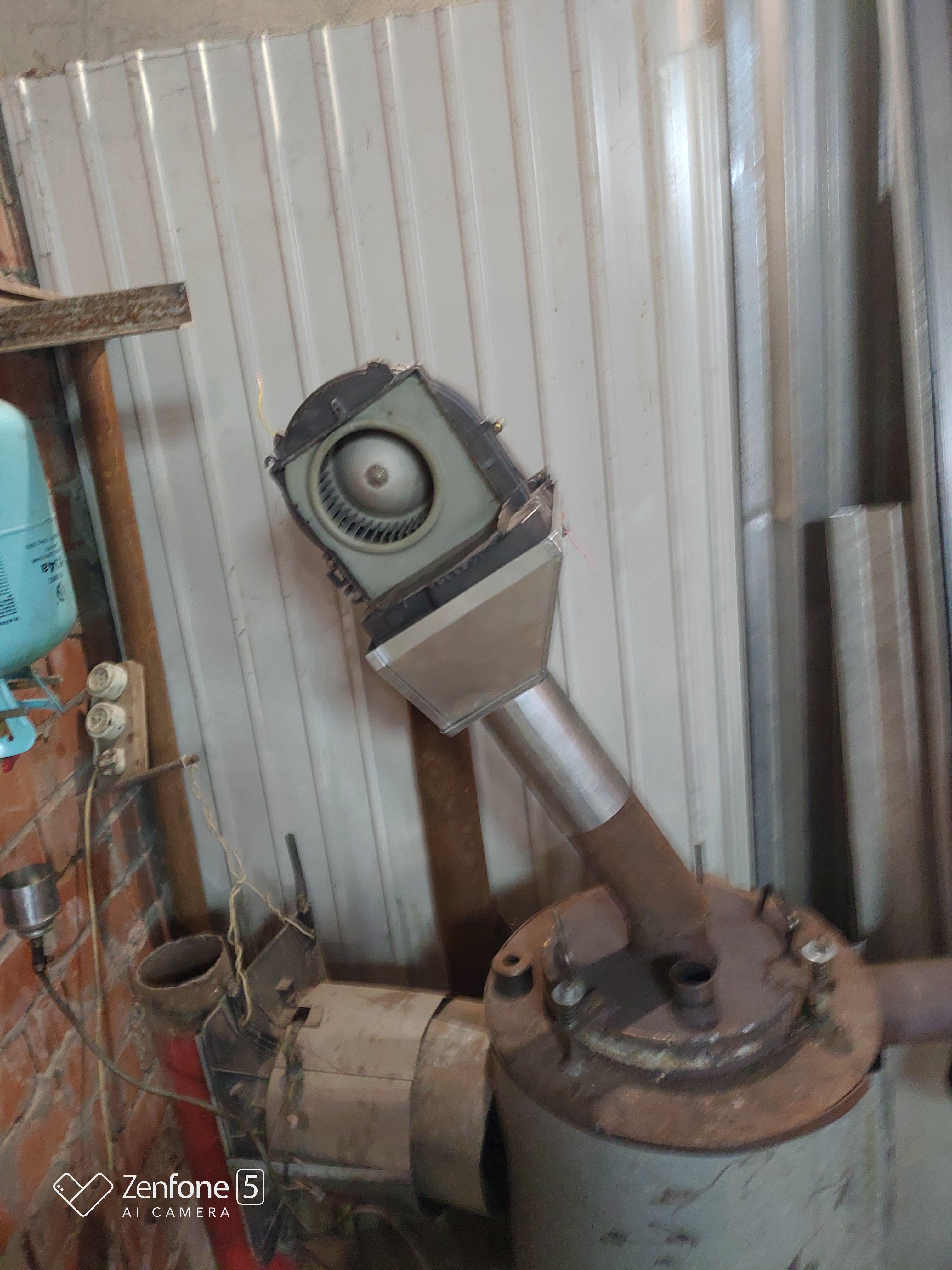

    Сегодня забрал переходную деталь чтобы подключить улитку от Хонды
    Дует шикарно конечно аж убавлять пришлось )))
    Ну и ещё окно розжига наконец-то приварил. Разжигать закрытую теперь печь можно , сегодня протестировал ваще кайф :dirol: P_20201126_155947.jpg
    Ну и благодаря этому окошку розжиг быстрее происходит до включения улитки
  14. костромич

    Я бы не стал так дуйку ставить .при отключении эл-ва жаром внутри дожигателя может оплавить улитку.
  15. ZaK30
    Сегодня уже это протестировал , жар туда не шел . Хватало вытяжки чтобы горение продолжалось , слабо конечно дуло очень но главное не тухла не коптила и в гараж не тащило

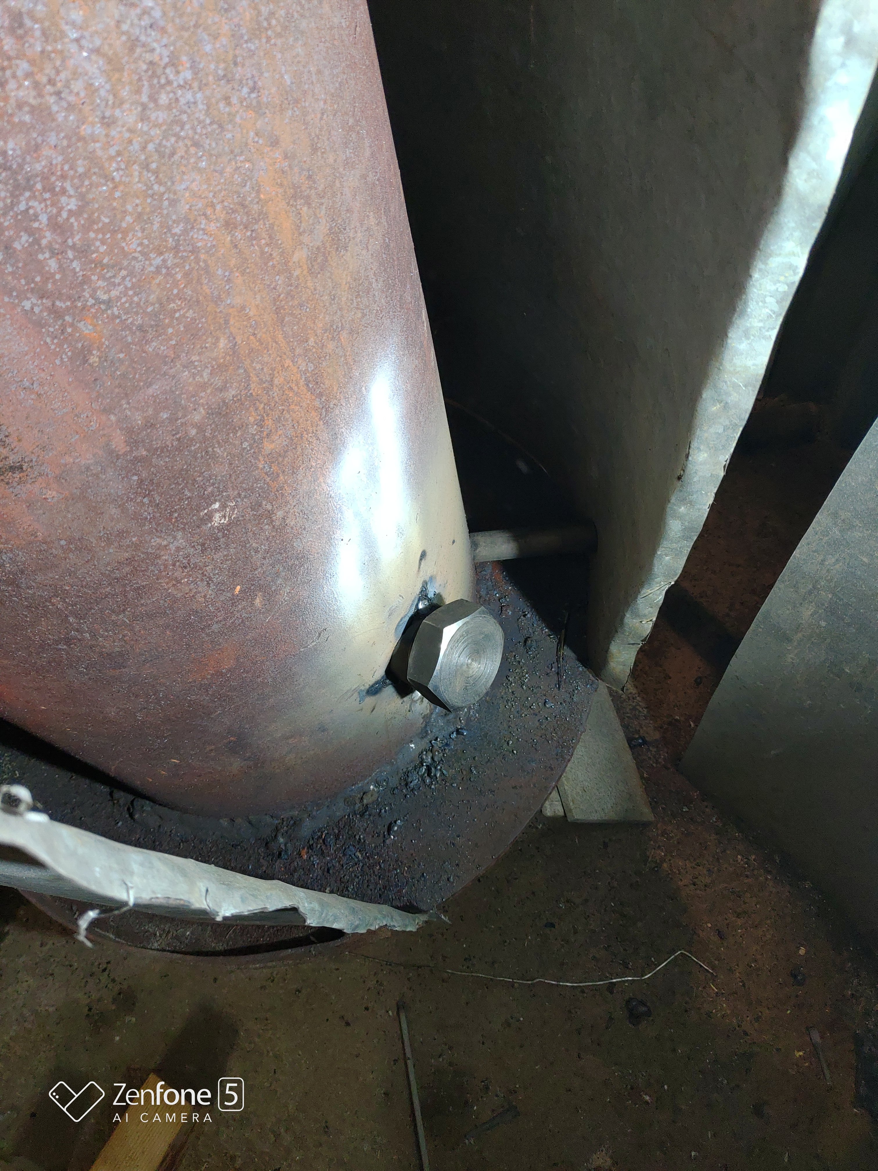

    Отверстия сделал по 1,5мм, но в 2 раза чаще. Первый ряд переделал отверстия под углом, в торце на старой печки отверстий не было, было 2 завихрителя с отверстием по 3мм, ну и сам дожигатель был 108, щас 89.Попробовал сегодня без чаши, получилась такая вот штука. Пыхать вроде как перестала, красный цвет пламени даёт огонь от торцевого воздуха, на данный момент расстояние от первого ряда до дна 9см.Подумываю пересверлить первый ряд обратно под прямым углом.

    Мне кажется или слишком уж бурно крутит ?... И воздуха многовато все равно :mmm:
