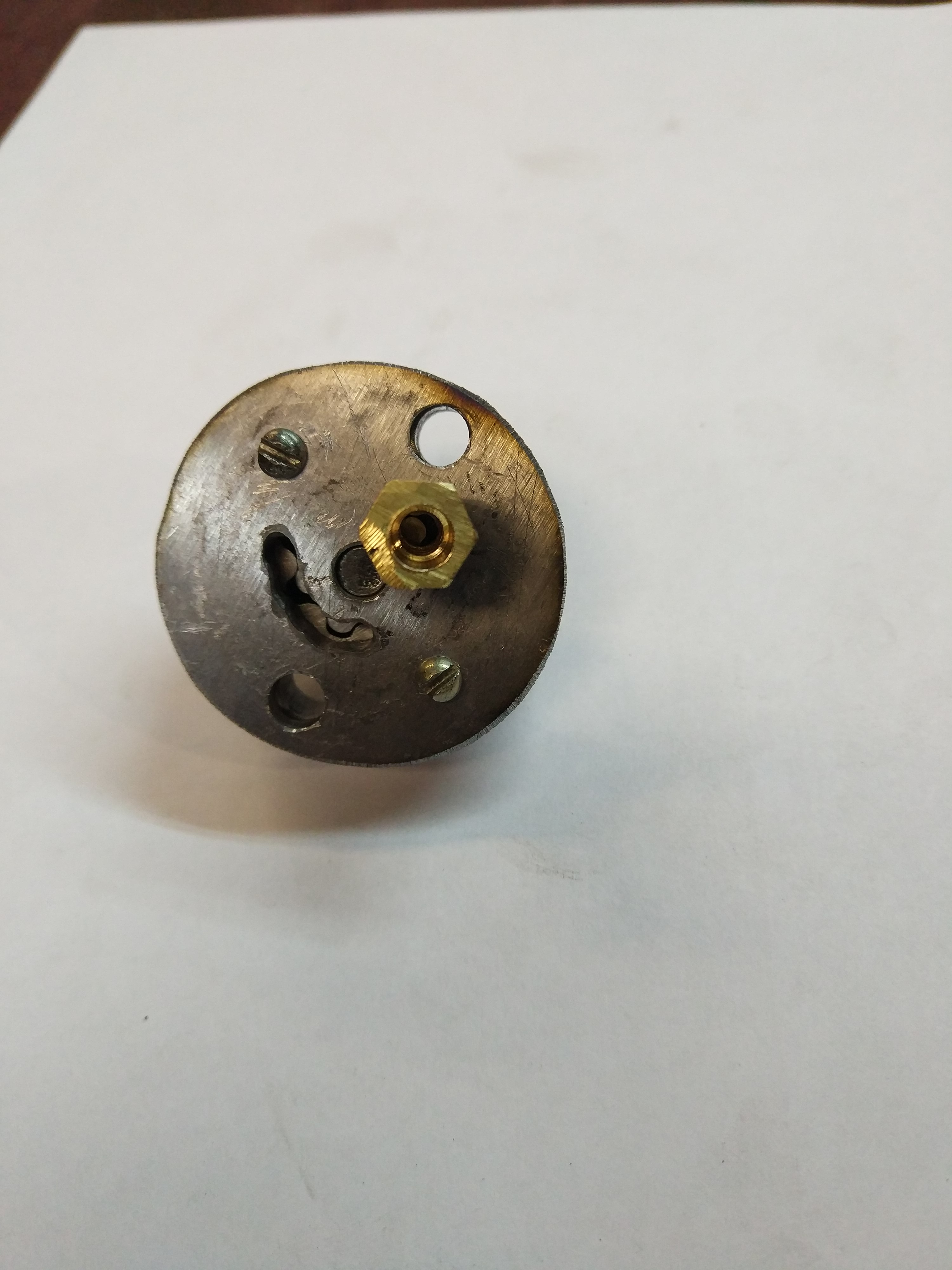

  1. ZaK30
    А ваша из чего сделана ?
    Отделить чашу от печи , чтобы чаша не отдавала тепло которое не может даже набрать :mmm:попробуй чашу на подставку поставить
    У меня в торце когда было 3 отверстия , чаша через полчаса еле еле только смогла нагреться , так же желтизна была. Добавил одно отверстия на 1мм побольше по центру и стало получше .
    Сейчас у меня 6 отверстий в торце и чаша нагревается за 5-10минут , соответственно и печь начинает в режим выходить
    Maksergey и Igoscha16 нравится это.
  2. Сергей_K
    В прошлом году печь кушала 2-2,5 литра, одного литра ей явно мало для выхода в режим.
  3. ZaK30
    Значит ничего не трогая в додигателе , добавляй масла ... Снимай видео, будем глядеть
  4. Сергей_K
    Чаша на ножках. Но не в чаше дело, в прошлом году пробовал и с чашей и без, без чаши у меня выходило быстрей в режим и работало стабильный
  5. Сергей_K
    Щас надо что то с насосом делать, этот неудачный попался. Есть круглый, как раз закончил его переделку, надо сажать на привод и проверять сколько даёт
  6. ZaK30
    У меня вполне капельная подача хорошо работает :good:капает с балона от фреона в стакан. Оттуда стекает сбоку в печь прямо в чашу
  7. Сергей_K
    У меня тоже была капельная, но после насоса врятли я к ней вернусь :7:
  8. Igoscha16
    Зачем так кардинально менять конструкцию когда она уже почти работает !? Это видимо тактика такая как на войне « противник узнает местность готовится , а мы за ночь меняем весь ландшафт , пущей наступает на « незнакомой местности» ))) ! Шучу конечно но право не стоило так все махом ! Пересверлив на 2 ку 4 ряда ты кардинально поменял и мощность и всю настройку ! Торец видимо для снижения напора надо будет увеличить хотя бы до 2,8 мм ! Поточнее гляну видео на компе ( экран там больше) погляжу повнимательнее отпишусь !
  9. Igoscha16
    Тут согласен ! Сам до сих пор на « ручной» подаче ! Порой бывает трудно поймать момент да и стабильность подачи бывает « пляшет» так что глазком но следить надо !
  10. Igoscha16
    Привет ! Лучше было бы чуть побольше но поменьше количеством ! Торец !!!
  11. Igoscha16
    Как пересверлил ряды !? Схему выложи ! Если что можешь в личку или на мыло 16igor08@mail.ru
  12. Igoscha16
    Опускать надо было по торцу а не от первого ряда !
  13. Igoscha16
    Где масло ?
  14. Сергей_K
    Всё можно вернуть обратно за 5 минут, пересверлил ряды на 5 мм выше старых, а старые замазал герметиком, так что ничего страшного не случилось. В понедельник проверю как будет работать с большей подачей масла, если всё нормально будет, то можно вернуться к старой схеме.
  15. Сергей_K
    Вот поэтому и не хочу обратно к подаче самотёком возвращаться, более стабильная подача, да и наливать масло внизу проще, чем наверх его затаскивать.
    KIM19 и Igoscha16 нравится это.
  16. ZaK30
    Ну я никуда не тащу его ))) чуть выше головы моей горловина заливная . Канистру 5л заливаю и попер работать 4 часа
  17. Igoscha16
    Хорошо !
  18. Igoscha16
    Все таки насос он как бы стабильнее ! Но еже ли что « дубляж» лишним не будет !
  19. ZaK30
    Согласен и спорить не буду . Логично что насос стабильнее :dirol:ну вот у меня пока так приемлемо
