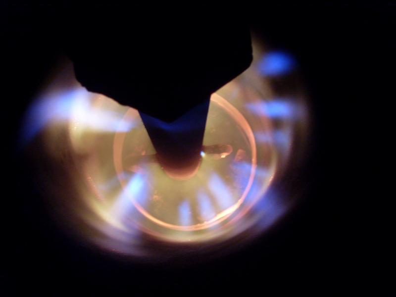

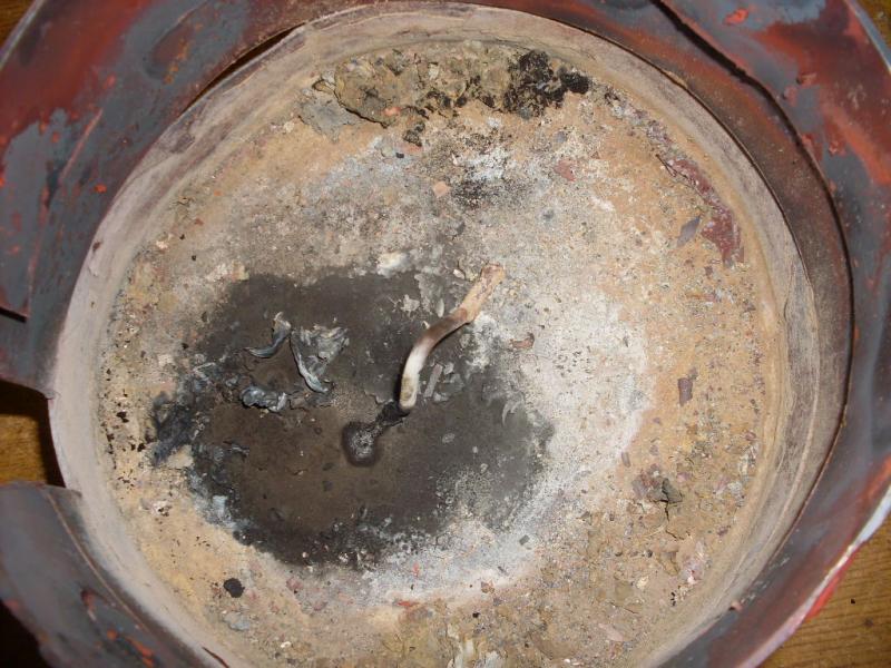

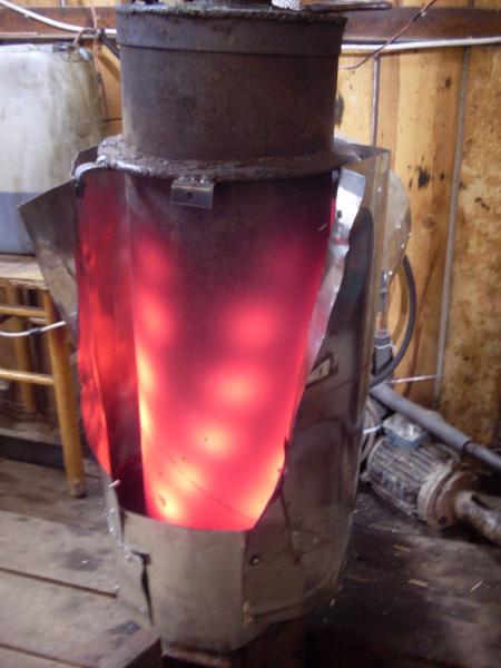

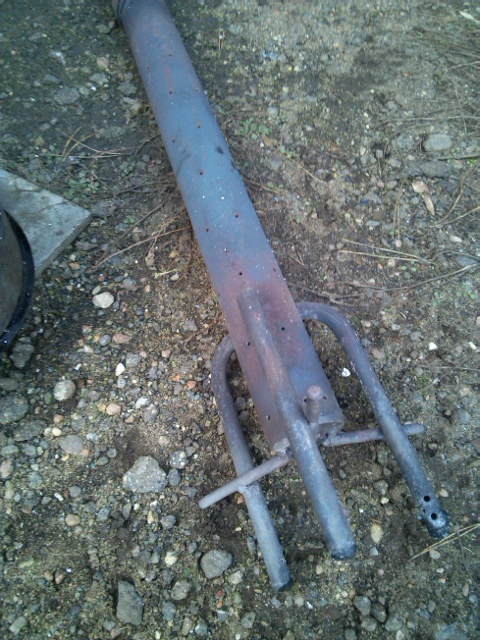

    Закончил облизывание и последние настройки своей очередной печки, можно отдавать в работу.
    На этом видио, как происходит обслуживание.
    Несколько слов о дожигателе, который в ней применен.
    Был на форуме такой mika115 , так вот идею таких завихрителей я украл у него.
    Вот, что он говорил о них: "... Но ! Воздух , дуя прямо на масло , охлаждает его ( а это противоречит хорошему прогреву камеры) . Поэтому родился вариант 3 . Во первых: трубки первичного воздуха омываются горячими струями вторичного ( уже горящего ) , и соответственно хорошо прогреваются .... Во вторых , отверстия в трубках сделаны сбоку ( дуют не на масло , а над поверхностью , создавая хорошую турбулентность )"
    На первом фото мой дож, на остальных, фото печи mika115.

  14. Сергей_K
    Оригинальное решение чистки чаши. От торца дожигателя до чаши какое расстояние? Отверстия 2мм? Съёмный низ чаши чем то уплотнён ?

  17. bazele
    Расстояние от первого ряда дож.до дна чашки ~8см, отв. 2мм.
    Сьемный низ, это диск по внешнему диаметру печки, на нем лежит жаропрочная ткань, сверху придавленная кольцом, диаметр которого равен внутреннему диаметру печки,(винтами м3) и с низу диска приварен заглушенный кусок трубки, для удобства.
    И на все это счастье ставится чашка, это сковородка из нержи с диаметром 150мм, борт ее поднят на 2см полоской тонкой нержавейки, итого глубина ее ~4см.
    Буду в гараже, сделаю подробное фото.

  19. bazele
    На видио печь работает при подаче 1л/ч.
  20. ivankovin
    Интересует мин. при таком расстоянии до первого ряда отверстий. Видно, что завихрители почти в чаше.
