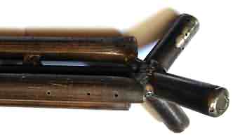

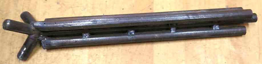

    А самое главное, я нашел на старом CD диске(слава богу, что еще прочитался), фото своего древнего дожигателя-рекуператора, из четырех трубок, о котором я раннее говорил. Как оказалось, в оригинале, я лучи первички опускал вниз, а не горизонтально, как рисовал – ох уж эта память. Качество фото не очень, и дожигатель был пока без нижних, центрирующих шпилек, на которые можно устанавливать разделительный диск.
    Так как центральная трубка первички отдельная, и по ней проходит малый, и регулируемый объём воздуха, который очень хорошо прогревается, тем самым ощутимо улучшая процесс горения.
    Для предотвращения прожигания основного корпуса печи, устанавливал вставку вторичного излучателя, из перфорированной нержавейки, которая легко меняется.
