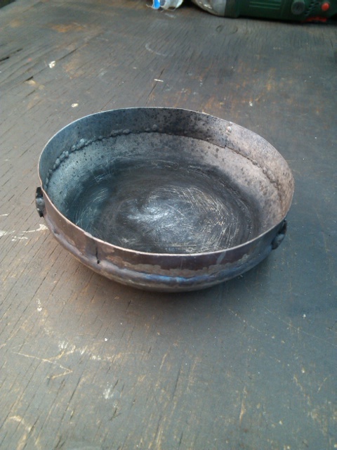

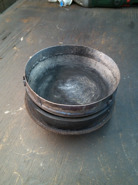

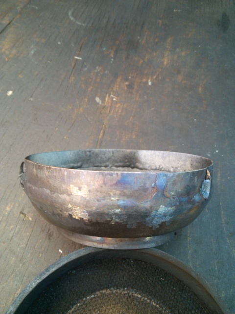

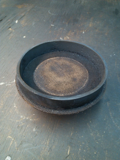

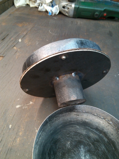

    Как обешал, сделал подробное фото, все элементарно просто, надо иногда включать мозг, в режим воображения.

  5. ivankovin
    Ещё вариант торцевого крепления чаши(после первой минуты). Бывают с рычажной системой подъёма, но это на больших печках.
