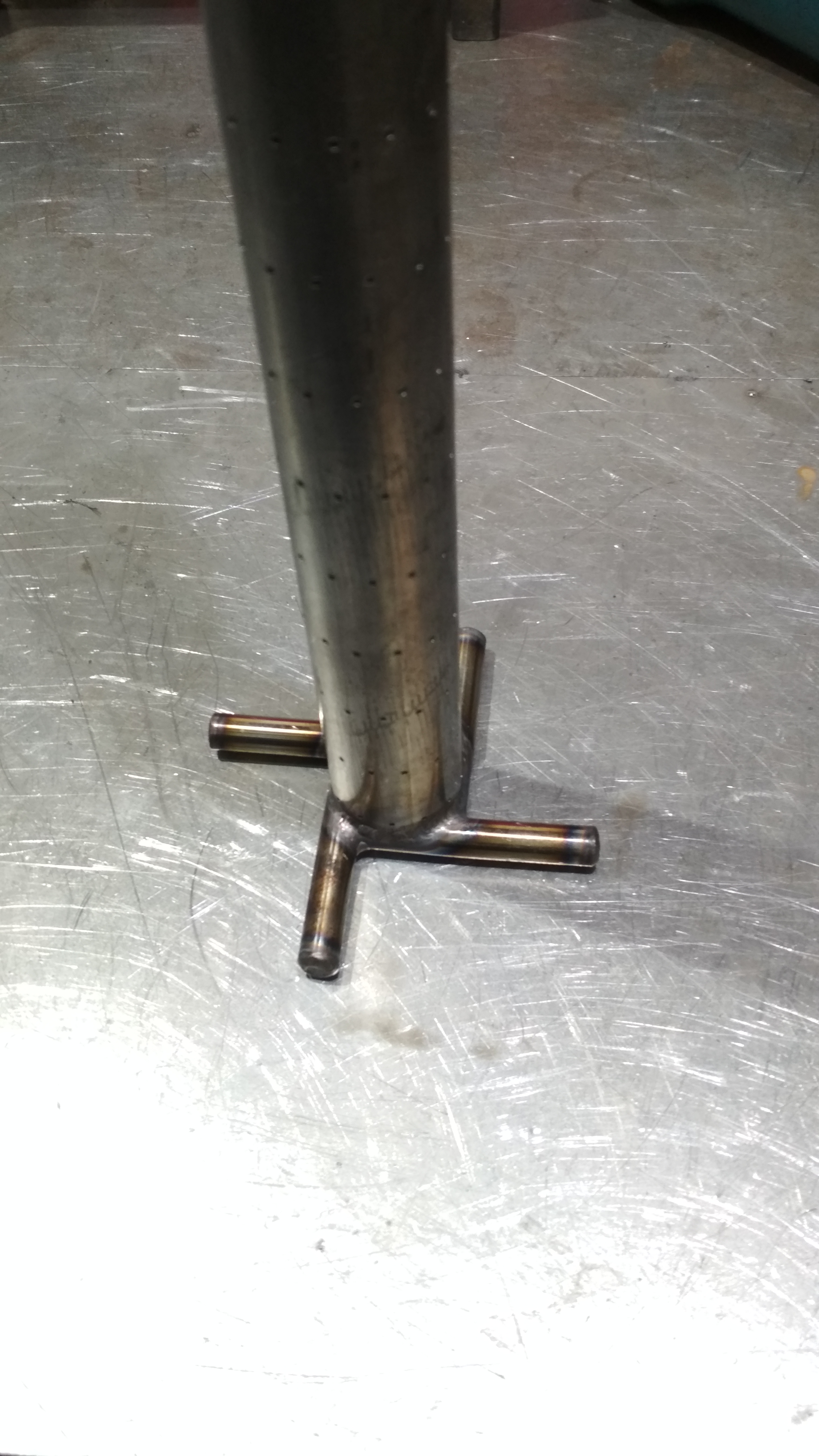

  4. ivankovin
    Новый будет на 180 отв)

  6. Igoscha16
    Хорошо будем ждать тепла ! Сейчас если не сложно в первый ряд добавь 3—4 отверстия такого же размера но что бы равномерно не на один бок !
  7. Igoscha16
    Ещё и с последним рядом « дожига «
  8. Igoscha16
    У меня 104 на почти литр !
    ivankovin нравится это.

  11. ivankovin
    Да, все проходят это) Планирую вверху, в конце дожигателя сделать пару "индикаторных" отверстий для контроля полноты сжигания. А если они начнут "работать", значит слишком много масла или мало воздуха.
  12. Igoscha16
    Тут дело в том что когда делал , то из того что было в наличии ! Я ему считал на 1,8—2 мм но тогда были только 3 мм минимум ? Пересчитал он собрал пока так до лучших времён ! Как она горит сейчас у него это « жирно» При меньших как минимум и теплее будет и расход примерно минус 200 гр будет в том же режиме !
  13. Igoscha16
    Все правильно чувствуешь !!! Но вспомни как и с чего начинали ! У нас то , что было в наличии на тот момент !
  14. Igoscha16

  15. ZaK30
    У меня сейчас такая ситуация нынче ...
    Меньше топлива , горят первых 3 ряда красно желто синеватым ..добавляю отработки - темнеет снизу все , диск красный остаётся и чаша чуть бордовая - работают 3 верхних ряда . Чаша не засирается , перелива нет и тп ...
    Вопрос в чем :mmm:можно растянуть струи от 3го по верхний ряд ?
  16. Igoscha16
    Пару думаю мало и смысл какой ? У меня ряд 1 мм под самым выхлопом почти и ещё чуть ниже добавил . При хорошем горении легкие струи бледно голубые на половину факела ! Красота

  17. Igoscha16
    Для начала надо « перенастроить « дожигатель ! На этих отв поднимешь пламя только от 1,7 литра и наддув не слабый при этом !
    Все забываю уточнить ! Диск твой как стоит по отношению к первому ряду ?
    Какое расстояние до торца от чаши ?
    Возможно имеется « заниженный» объём испарительной камеры !!!

  19. ivankovin
    Если гореть нечему, то вверху, никаких красивых струй на пол шишечки не будет)
