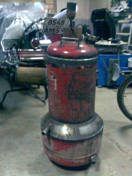

  1. Бэндэр
    Вентилятор от калдины с печки, вот двигатель на нем на издохе, факелы сине-красные (больше синие). Заглушив одно из отверстий первичного воздуха я и хотел получить более сильный напор в маленьких дырочках - удачно, может вообще заглушить отверстия первичного воздуха? У меня благодаря тяге через лючок все на УРА! Разгорается и при выключенном нагнетателе.

    Посмотри в фотогаллерее - самодельные воздухонагреватели. Может чем-то поможет. Там тоже кислородный и пропановый баллон. Работает нормально.

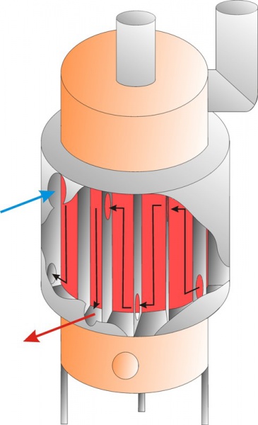

    Еще мысли по поводу снятия тепла...
    gothic нравится это.

    34
    Темиртау
    Очень хорошо.... И варить попроще!!!
  5. Чиповщик
    Чиповщик Гость
    Бэндэр не прокатит такой способ, нарушаем условия конвекции, горячий кверху ,холодный книзу. Для того чтобы понять как лучше снять тепло с трубы надо посмотреть как устроен сьём тепла в обыкновенном нагревателе воды (тена). Тен в вертикальном положении,заключён в трубочку чуть большего диаметра чем сам тен,горячая вода нагреваясь в этой трубочке поднимается кверху, где и происходит сьём её для использования, остальной обьём бака нагреваеться постепенно, горячий вверху, холодный внизу.
  6. gothic
    gothic Постоянный участник
    5 апр 2010
    80
    34
    Темиртау
    Я думаю покатит... В такой схеме теплосъема нагнетать вдувает определенное кол-во воздуха, тот проходит весь лабиринт и выходит нагретым. Низ печи имеет более высокую температуру. Так что можно сделать любой лабиринт... И снимать тепло хоть сверху вниз, хоть снизу вверх!

    Красиво. И тепла можно много снять. Но при этом снизится температура поверхности печи. Не будет ли она изнутри обрастать сажей??? Об этом уже не раз здесь говорилось...

    Заблуждаетесь - способ прокатит однозначно, а конвекция должна сыграть нам на руку - если вдруг поднимающийся поток горячего воздуха (конвекционного) столкнется в лоб с нагнетенным вентилятором, то должно получится завихрение, а это есть более равномерный съем тепла, так?
    Горячая до красна стенка печи не есть хорошо для долгожития нашей печи, следовательно пускай растет и поглощает немного нашего КПД, но мы же не оставим все на самотек? Поэтому периодически (назовем это чисткой печи) мы будем выключать на небольшой промежуток времени обдувочный вентилятор, вследствии чего температура стенки будет достигать нужного для сгорания сажи (сажа вроде как сгорает при 1200 град.)
    Извольте, а зачем варить? Вся конструкция будет из тонкостеного металла, толщиной не более 1мм и собрана с помощью клепок. Скажете не герметично? А зачем мне герметичность, если греть все равно тоже помещение, где и стоит сей агрегат :thank_you2:.
    ПС: сегодня уже одно кольцо вырезал.

    А если просто направить обдувочный вентилятор на печь в её красной зоне. Не тоже самое получим? И периодически выключать его для "чистки" печи?

  19. Бэндэр
    Или как у нас говорят : "Овчинка стоит свечь" :-). А если просто поставить вентилятор то: печь у нас круглая и красная со всех сторон - получим съем тепла только со стороны вентилятора, ну мало же :blush2:.
    Нам нужно для начала знать, что у тебя за конструкция. Если все работает правильно, то сажи на каждодневную чистку быть не должно.
    Колено и загнуть трубу к верху? Правильный ход, но на отложение сажи в меньшую сторону вряд ли повлияет, хотя если увеличишь тягу, тем самым усилишь приток воздуха для горения... давай схему печи покурить нам.
  20. Djon
    Djon Постоянный участник
    6 ноя 2009
    65
    35
    ХМАО
    А мы и с другой стороны вентилятор поставим! Представляешь какие завихрения получим, кучу тепла можно снять!
    Я что хочу сказать... Если поставить просто вентилятор, он будет разгонять тепло от печи по всему помещению. А на выходе из твоего кожуха мы получим струю очень горячего воздуха которая будет направлена только в одну сторону. А дальше что делать с этой струей? Как ты планируешь её использовать? Надо же нагреть всё помещение, а не только один угол.
