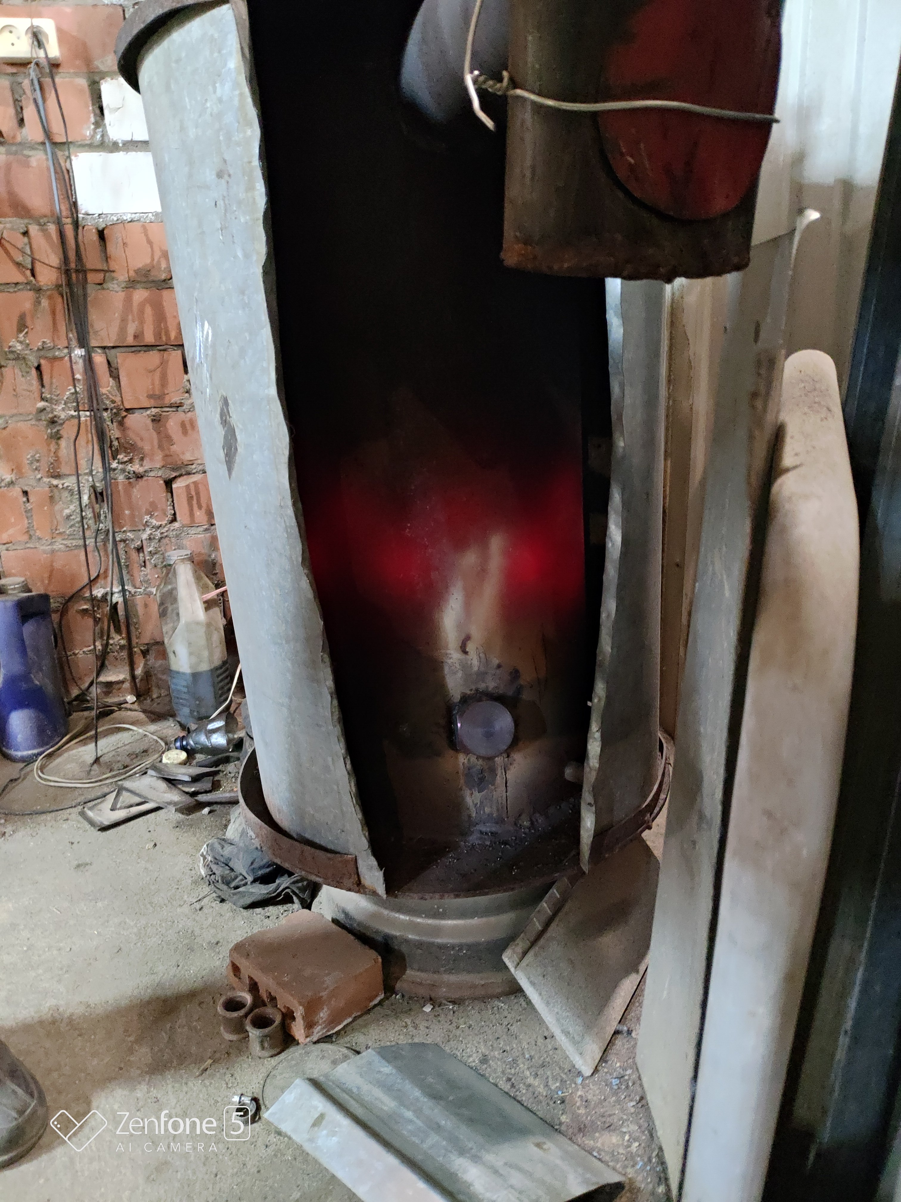

    Максимальный режим.
    Anti Hero, Melinda, Napoleon и 6 другим нравится это.
  15. SpongeBobTT
    Класс. Максимум - это какой расход?
  16. ivankovin
    Литр. Сколько то страниц назад описывал...

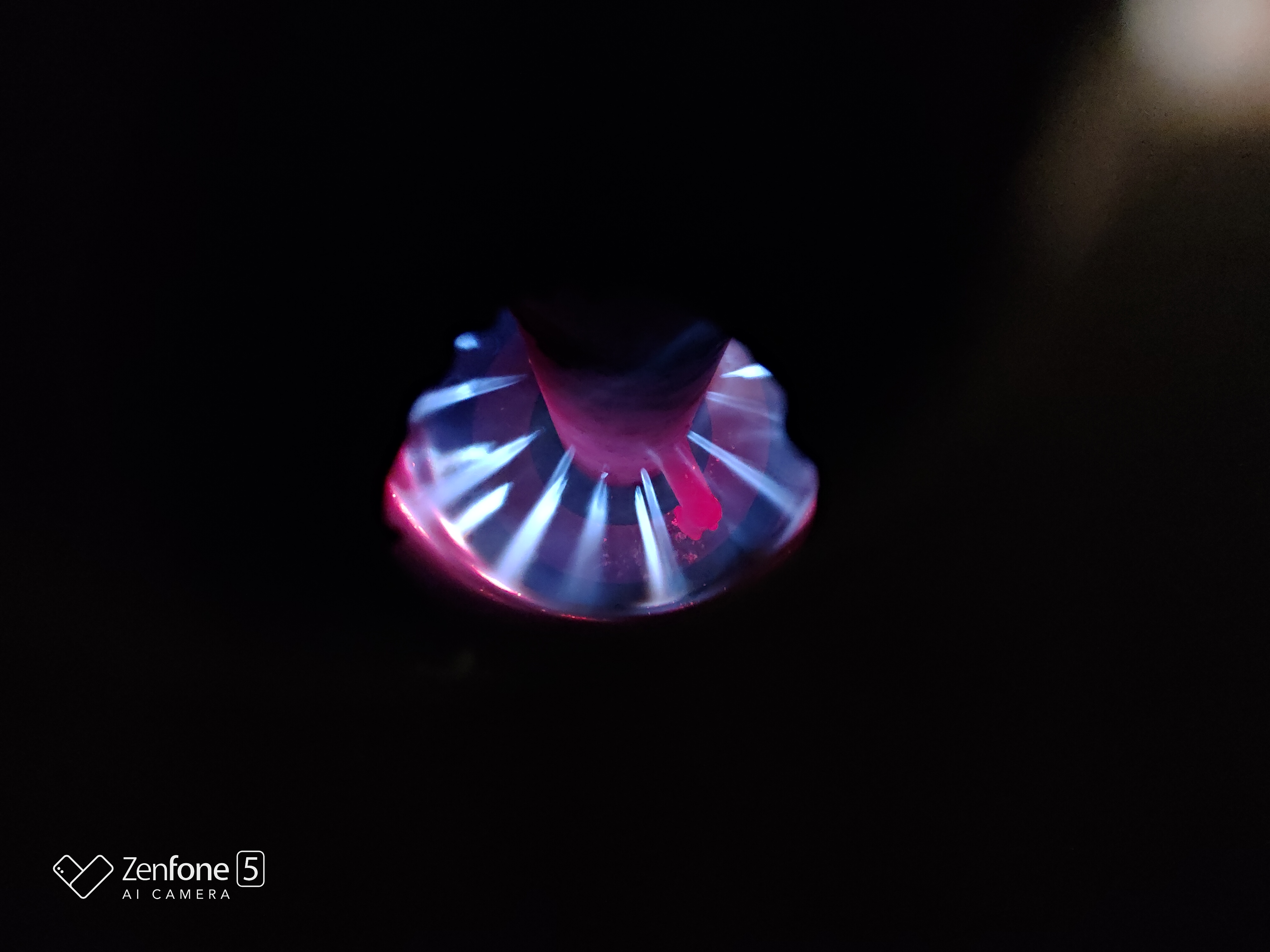

    Диск стоит четко между первым и вторым рядом . Расстояние до чаши 6см
  18. ZaK30
    Кто-то мне сказал тут не пользоваться завихрителя... Сегодня заглушил их и был приятно удивлен, марева нет и четкое горение :5: но на режим выходит без дожигателей дольше
    Ну и жарче стала печь. Кстати может конечно самовнушение , но расход чуть меньше стал. Струйка вобщем стала тоньше и почти прерывистая через 7см
    Igoscha16 и SpongeBobTT нравится это.

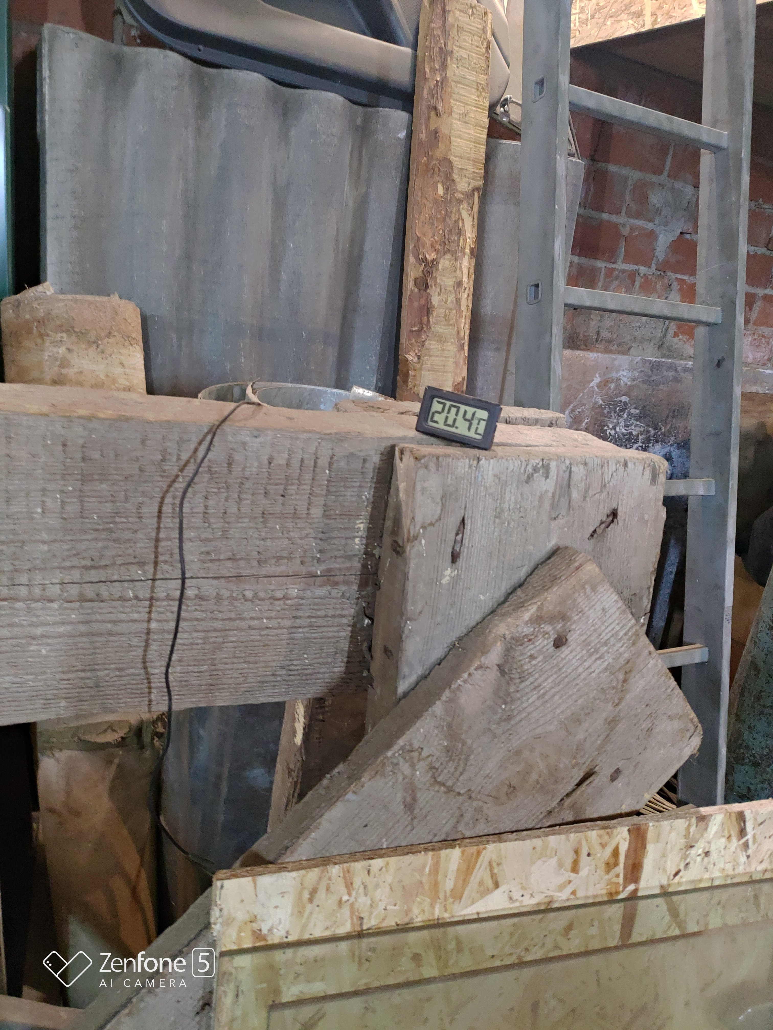

  19. ZaK30
    Шикарно с литра так нагревать :5: если бы мою печь так разогреть, то и соседние гаражи ещё нагреются и у меня станет уже не +20 а +50 наверное :13: как никак чуть больше 200 кубов у меня гаражик :52:

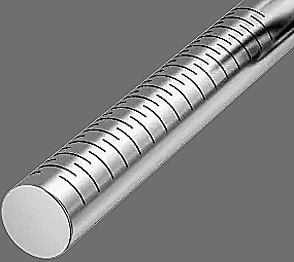

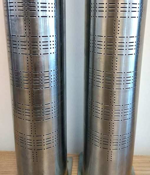

  20. sova
    Честно говоря, я имел в виду, что имея такие производственные мощности и оборудование, просто делать дырочки, без определенной формы и пространственного расположения, это “кощунство” к дожигателю.
    Микросопла, в виде щелевидных и круглых отверстий вот наш ответ.
    Для представления, приведу лишь пример, от газовых горелок.
    Естественно, для нашего дожигателя, будет иначе.
