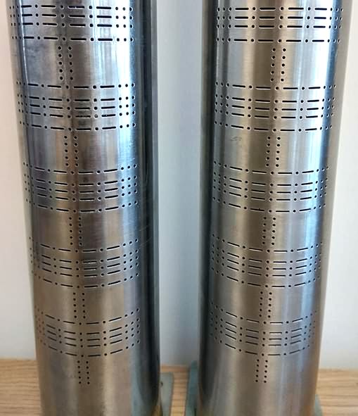

    ПОДСКАЖИТЕ НА ДОЖИГАТЕЛЬ 108 мм какие отверстия ?
    Газовый баллон
    Наддув улитка
  2. ZaK30
    Дак нужны все параметры печи . Размер самой печи , какой наддув , какой выхлоп и тп... Может я что-то путаю ?

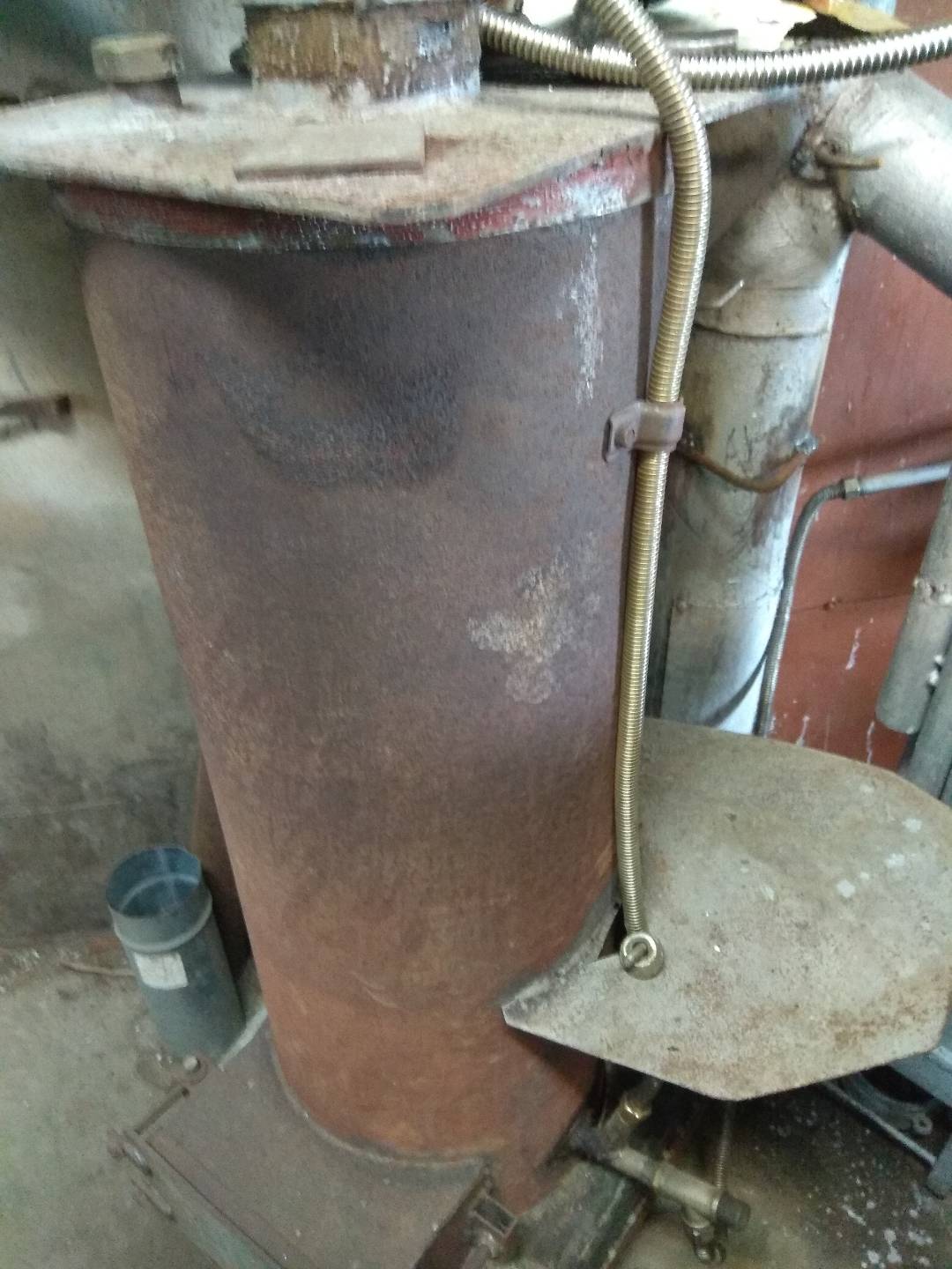

  8. ivankovin
  9. Igoscha16
    Спасибо ,!

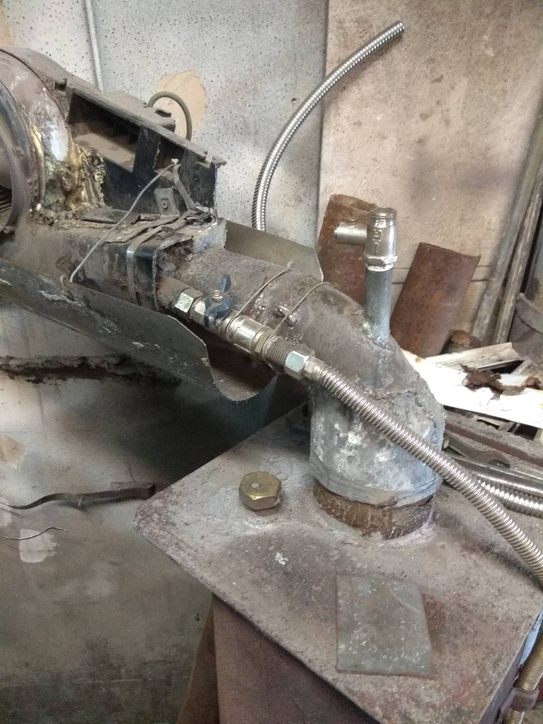

  10. Igoscha16
    дожиг видимо 40—ка ! А трубка сбоку это масло ? Не коксует в жаре ? Или это ДВ для чаши ?
  11. ivankovin
    Дожиг 32, трубка сбоку масло, раз в месяц или чаще чищу, скорее для профилактики. Чаши нет, жгу на дне!
    SpongeBobTT и Ivanyonok нравится это.
  12. Igoscha16
    Неужели так редко забивает !? Многие жалуются когда она снизу или в трубе и то забивает а тут в жарУ таком и не бьет ? Видимо нержа иначе другое что-то сгорит !
    Это все та же что была ранее я так понимаю только уже без чаши ? Если так то прогресс очень даже явный !
  13. Ivanyonok
    Чаша не нужна, без неё правильнее, остатки лучше на испарительной печи.
    У Вас остатки выдуваются в пепел, после продувки печи? Можете поделиться фото остатков?

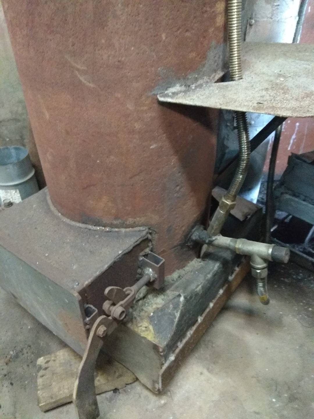

  14. ivankovin
    Только нерж!
  15. ivankovin
    Прошлый сезон видимо было чище масло, остатка было меньше и дожигался практически в пепел, мало остатка от от подсолнечного масла. А недавно привёз свежую отработку с СТО, густая и очень грязная, за пол дня работы нагорает/спекается коржик асфальтовый размером со спичечный коробок или больше, это из того, что приходится стамеской удалять, а в основном светлый рыхлый пепел. Сфотографирую. Ещё проверю т. дна, оно утеплено и возможно сильно нагревается. Помню, когда был тонкий слой масла, асфальт не образовывался.
  16. ivankovin
    Подача масла сбоку снаружи и у самого дна. Как думаете если сделать ближе к лючку (где меньше т), чтобы стекало к топке, будет лучше?
  17. SpongeBobTT
    Лучшее - враг хорошего.
    С одной стороны более горячее масло легче и быстрее испарить, с другой - более холодное будет дольше контактировать с горячими стенками: могут накапливаться высококипящие фракции. Здесь лучший помощник, на мой взгляд - эксперимент.
