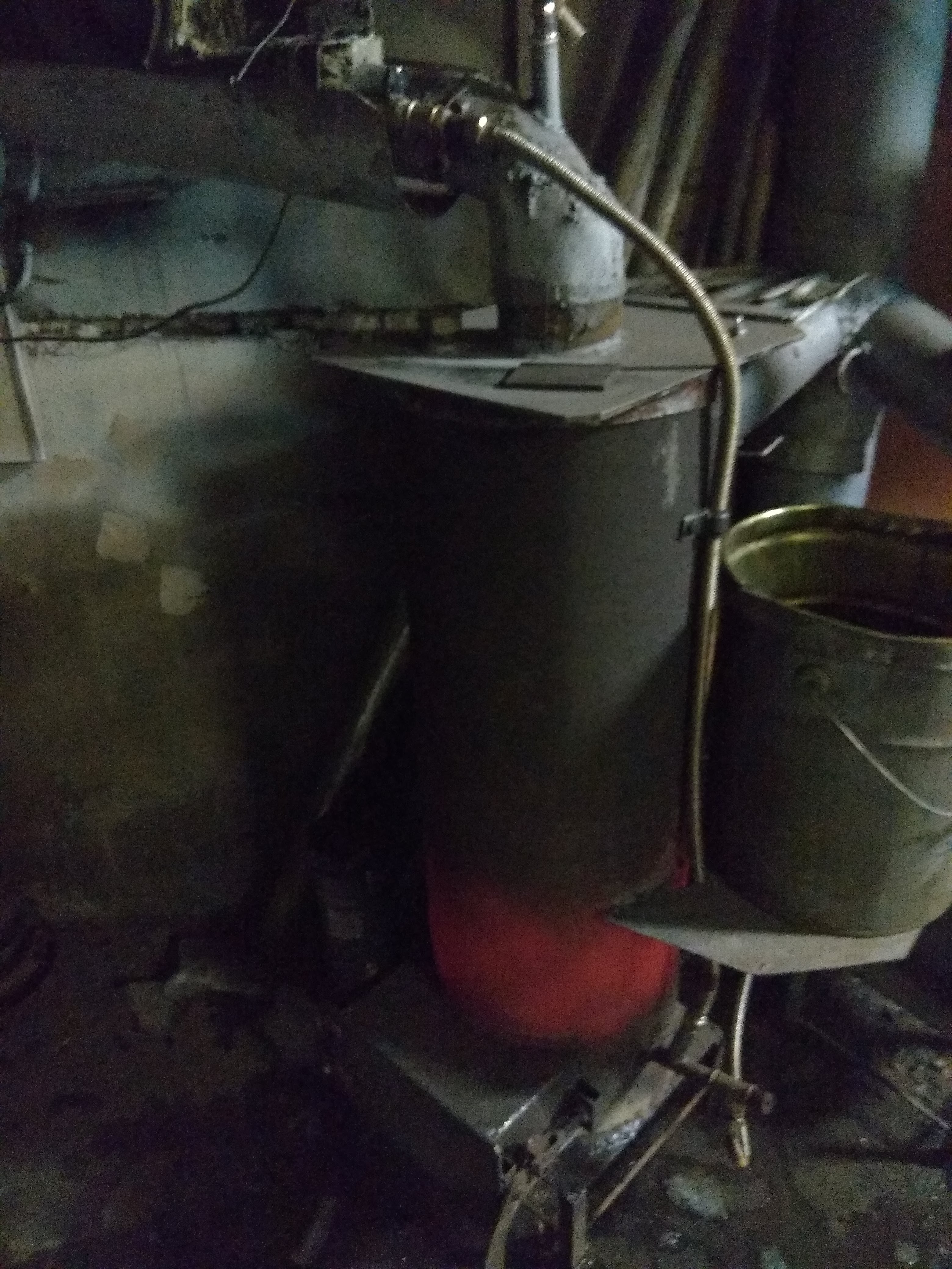

    sergei111 Вижу тройник на подаче масла, если подмешиваете воздух, что это даёт?
  2. sergei111
    sergei111 Постоянный участник
    9 фев 2019
    Сахалин
    Что то получилось плохо,много раз нажимал,ну да ладно.Я про конструктив,масло подачу и пв перенес вниз.В дожигатель трубку убрал, вверху её заглушил,внизу врезал тройник из нерж.1/2 к нему сверху подвёл пв,снизу масло,по центру заглушка для чистки сверлом если забьется.В торце дожигатель всё заварил,пв постоянно слегка дует вместе с маслом,т.е.охлаждает трубку в испарительной зоне и работает как завихритель.Печь 300,дожиг.95,отверстия д3.
    SpongeBobTT и ivankovin нравится это.
  3. sergei111
    9 фев 2019
    Сахалин
    Расход от 1до3 лв основном работает на 1.5 и то жара,снаружи печь чуть чуть красная в первом ряду,думаю на долго её хватит не прогорит и не надо всякие вставки из нерж. Вставлять.

  5. ivankovin
    Планировал тоже так сделать, но боюсь, что на мин. подаче начнётся горение прям от торца маслоподающей трубки. Пробовали на мин подаче?

  7. sergei111
    9 фев 2019
    Сахалин
    Пробовал,меньше 1л горит нормально только первый ряд,а выше крутится белый огонь,дашь ом побольше всё нормально бело-голубый струи до пятого-шестого ряда,но тогда невозможно стоять около печи,да в остатке после восьми часов работы около стакана серокоричневогопеска,пепла и в районе куда капает масло пятно от масла
  8. sergei111
    9 фев 2019
    Сахалин
    А мне так нравится,чем проще,тем лучше.открыл,чашу вынул,вытряхнул,налил, поставил, поджёг,закрыл,дал пв,ом,и через 10мин. Три ряда красные

  11. sergei111
    9 фев 2019
    Сахалин
    Ну что тут непонятного.При подаче каплями 0.6-0.8горит первый ряд,но струи не все доходят до корпуса,а в чаше костер.Печь большая и гореть получается нечему,т.е.мало масла ,мало паров для такой испарительной камеры и вверх нечему подниматься, всё сгорает в чаше и на первом ряду
  12. sergei111
    9 фев 2019
    Сахалин
    на фото подача масла 1.5-1.8 л,ну а когда поддашь 2.5л то краснеет до середины.А

  14. арсентий
    При режиме ,как на фото последнем ,прогар будет на четвертый сезон.Это если 3-5 часов в день в течении 4-5 месяцев.
