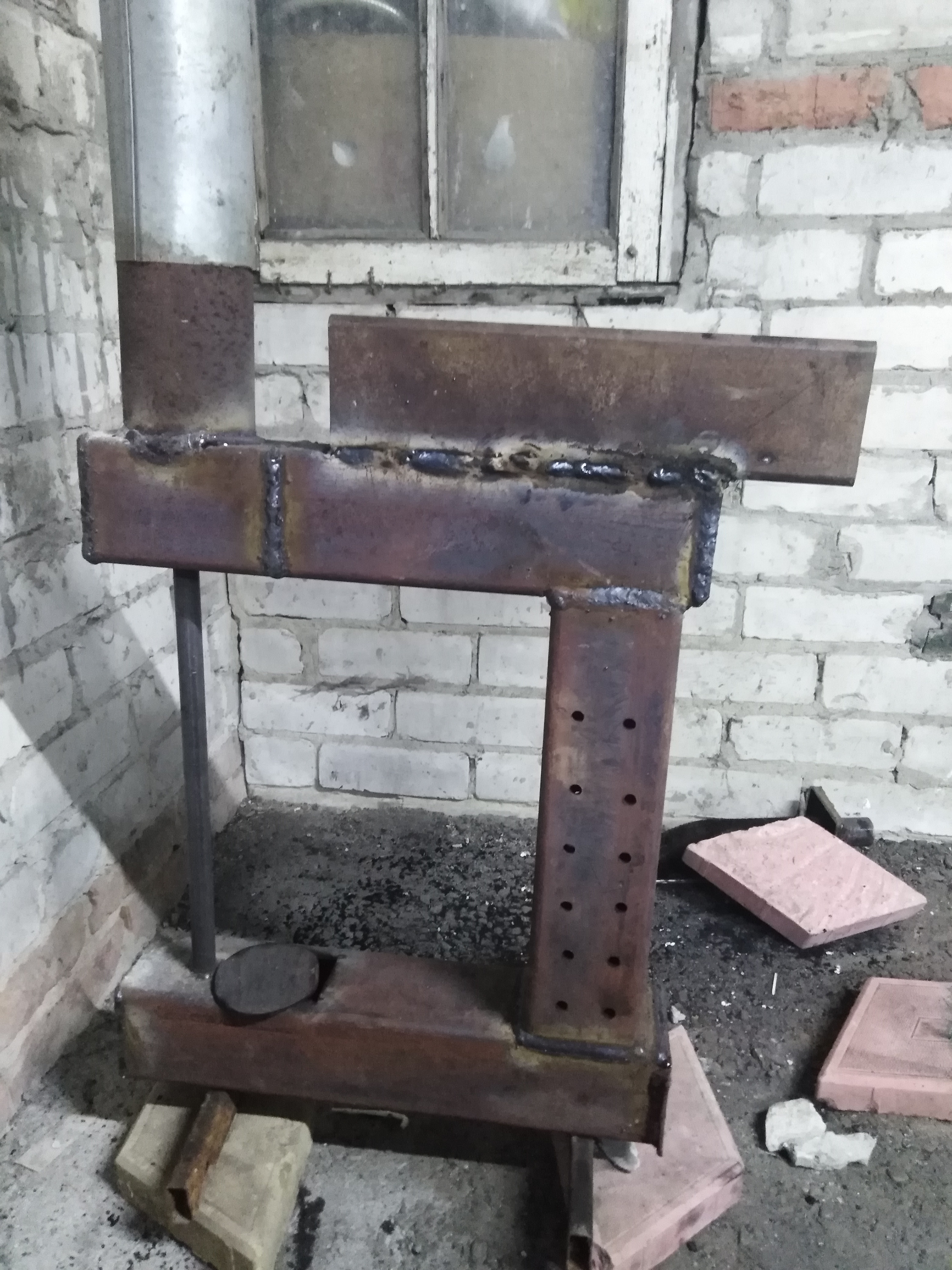

    Всем здравствуйте.! Сварганили мне печурку, а она не выходит в режим работы, что может быть? IMG_20201203_164539.jpg

    В таких опасных печах я не разбираюсь конечно, но на первый взгляд отверстия слишком далеко от места розжига . Грубо говоря не разогревается место подачи масла . Блин вообще не люблю такие печи открытого горения

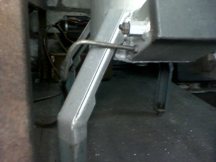

  11. bazele

  12. Курча

    3 дек 2020
    100 труба, с двумя колена и по 45 градусов. Высота около 5 м

    Думаю у него слишком большая площадь непрогрева в нижней части где отработка заливается
  14. bazele
    Да какая там технология, на тормозной трубке нарезана резьба М5 и в стенке зольника отв. с резьбой, трубка вкручивается и подтягивается гайкой. На обратный конец ее одевается шланг от маслонасоса. За счет малого проходного сечения трубки поток масла ускоряется и хорошо охлаждает трубку, не давая ему коксоваться. Моно приварить штуцер от тормозного шлага и вкручивать трубку с родным штуцером.
    На фото не правильный вариант расположения штуцера, очень близко к крышке.

  16. bazele
    Еще печи с круглым тазиком предсказуемы в настройке, а такие, я даже затрудняюсь что либо предложить, это только на месте.
  17. bazele
    И большого диаметра, через тормозную масло самотеком не пойдет, только насосом.
  18. ZaK30
    Ну вот и почти ответ ... У тазиков расстояние до первых рядов минимально это первое , второе - площадь тазика относительно трубы дожига и лючка розжига минимально :mmm:у соседа была тазиковая нижняя часть, но там конечно тазик был диаметром 20см всего . Он перешёл на печь нашу и супер доволенч никогда не вернётся уже на атмосферку такую . Ввиду безопасности и КПД.
    Вобщем мое мнение что у участника выше страдает именно самая нижняя часть розжига . Оно вечно в холоде сильном и паров как таковых не образуется

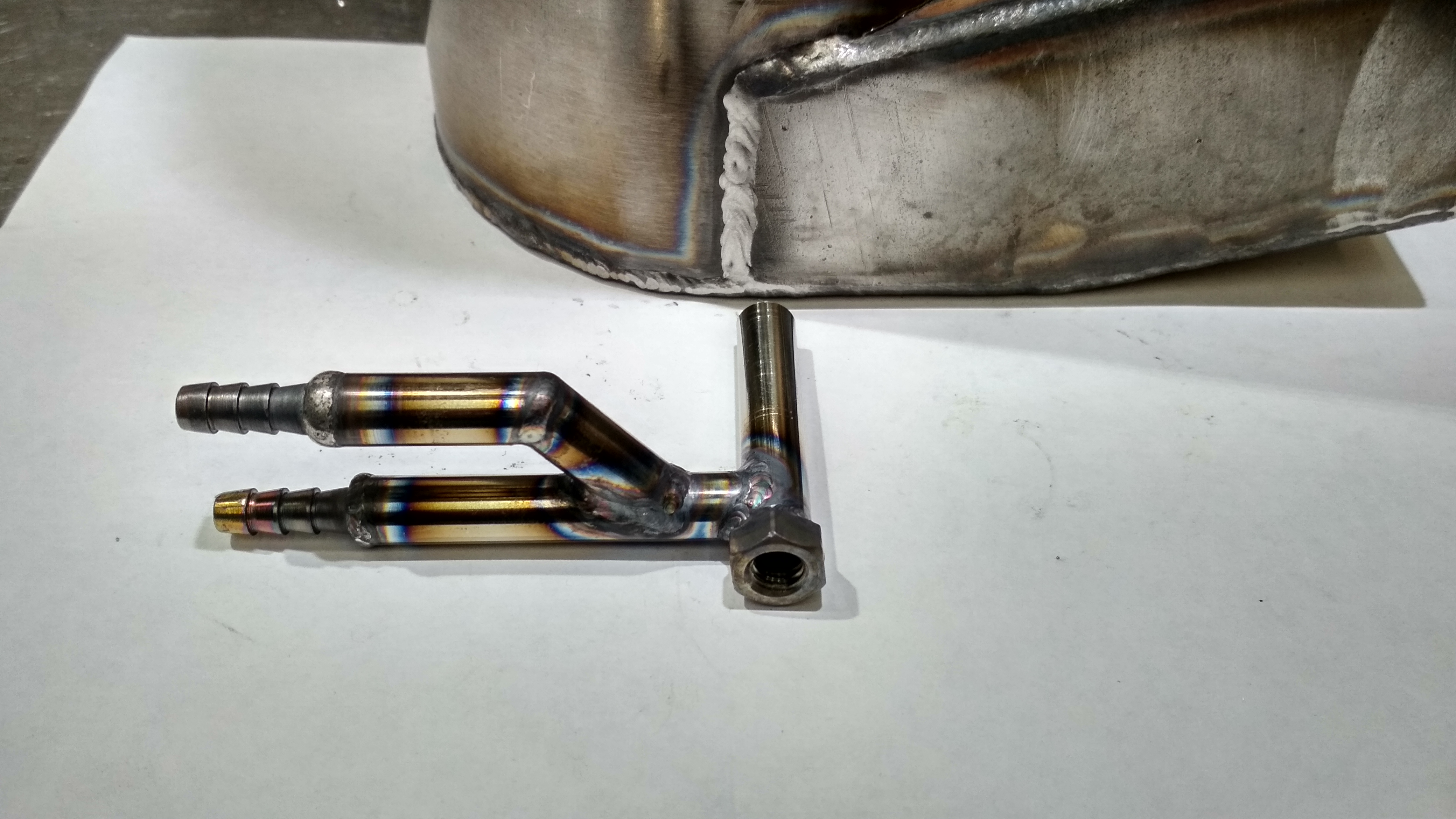

  19. ivankovin
    Замутил узел подачи масла с подмесом первички.

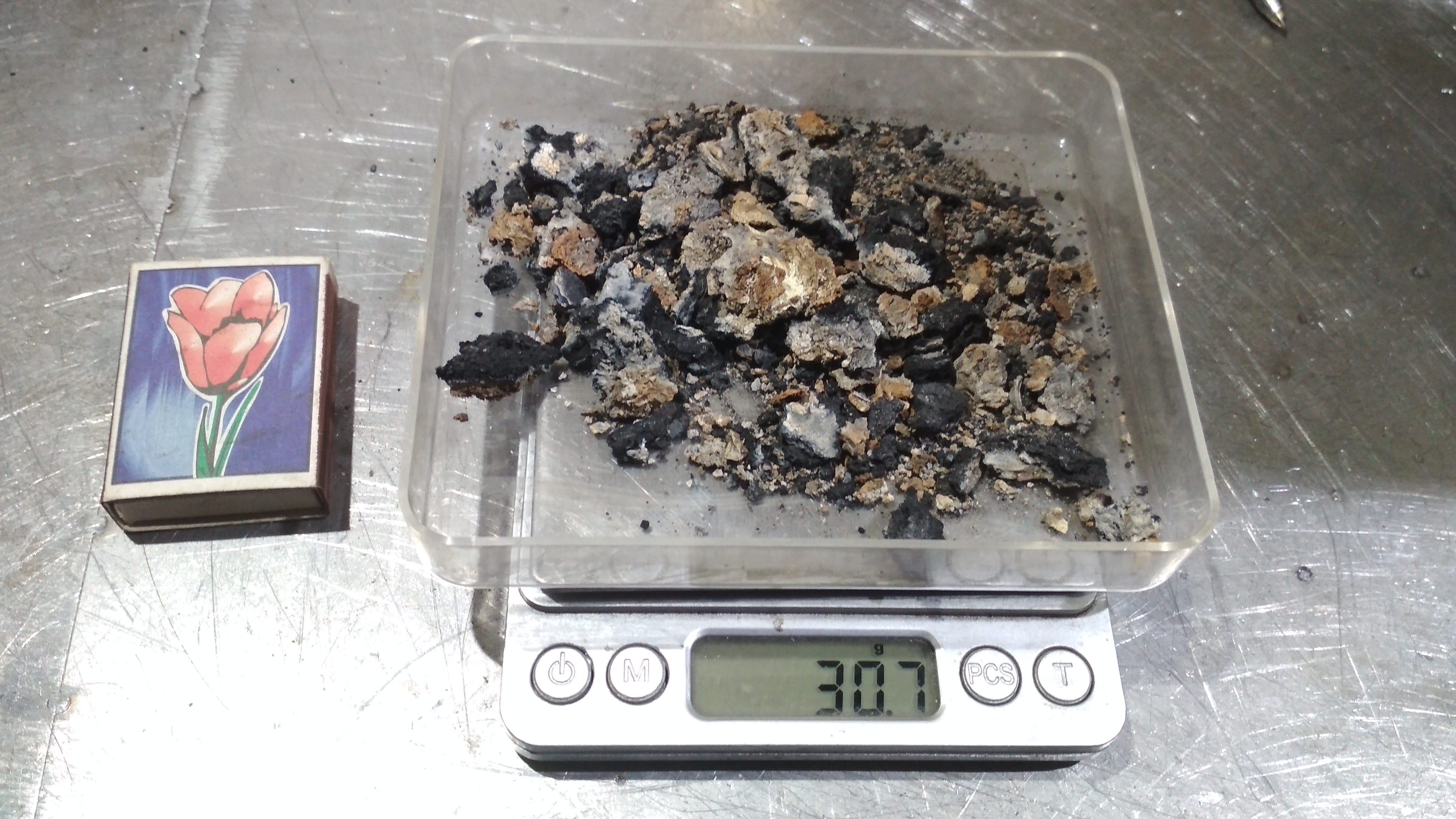

  20. ivankovin
    Остаток за день, сжёг около 5-6 литров отработки.
