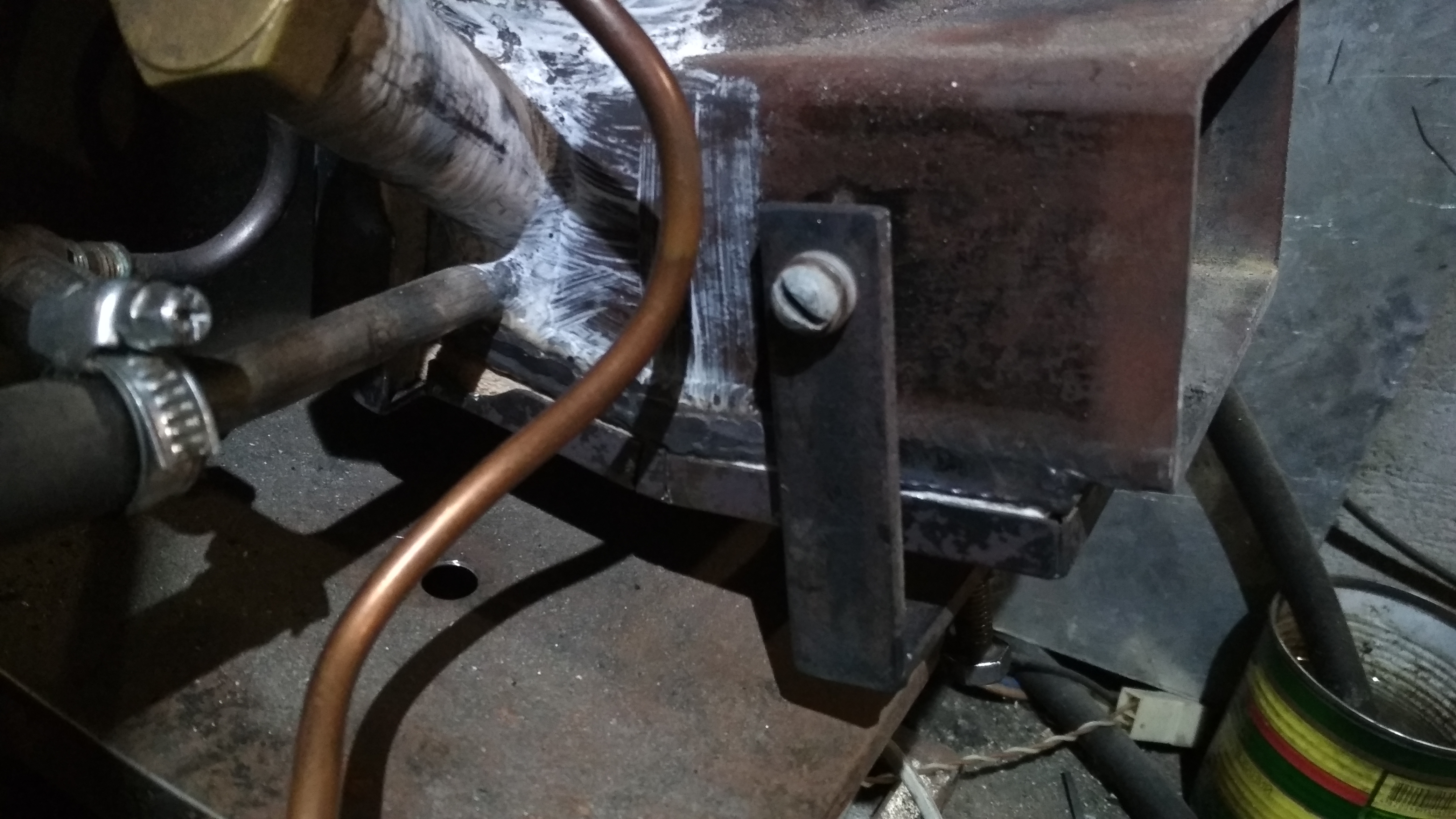

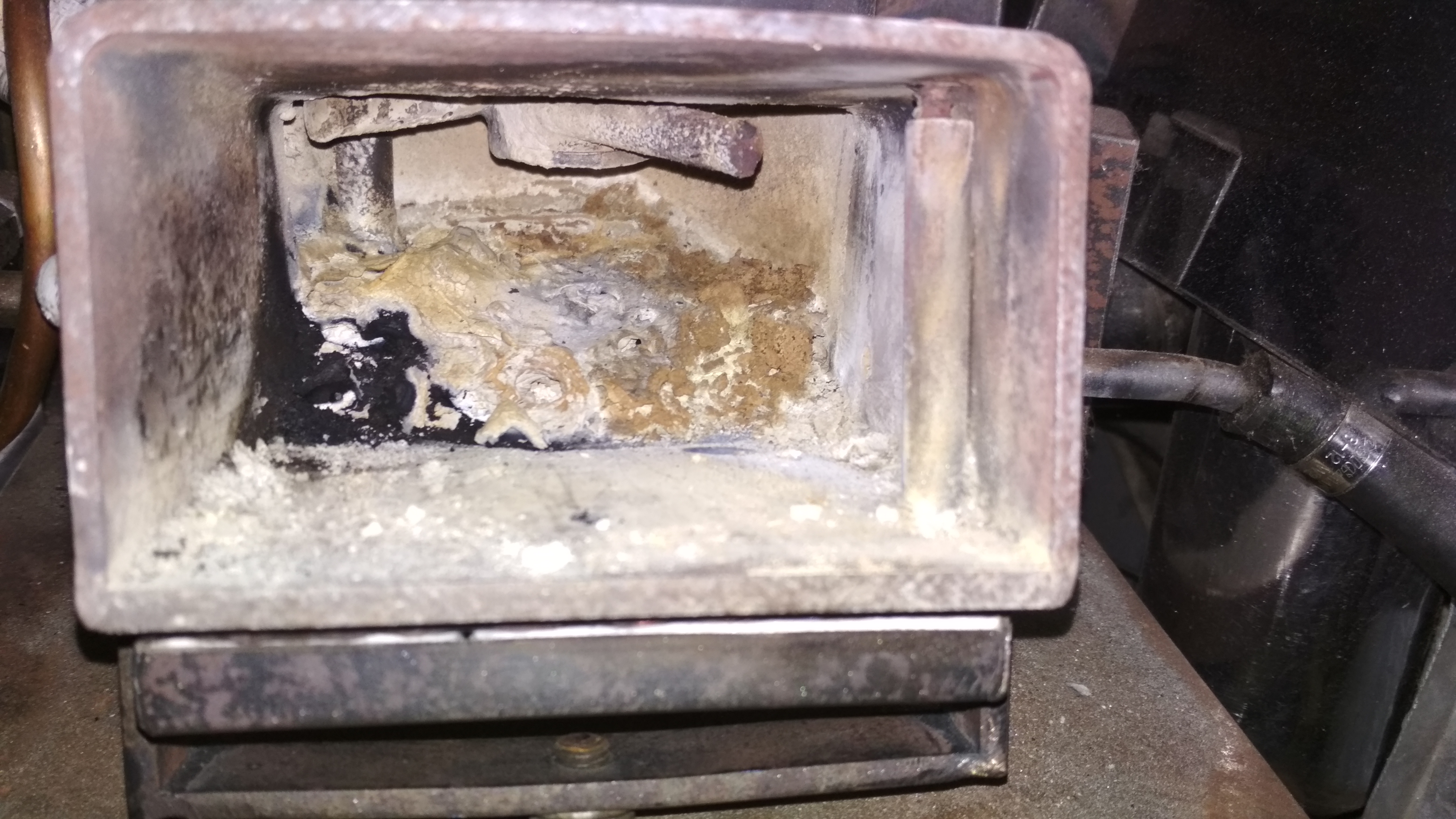

    Немного асфальта возле места маслоподачи.
  2. Igoscha16
    От такого надо изначально отказываться ! В топку это ! Просто мое личное мнение !!!
  3. bazele

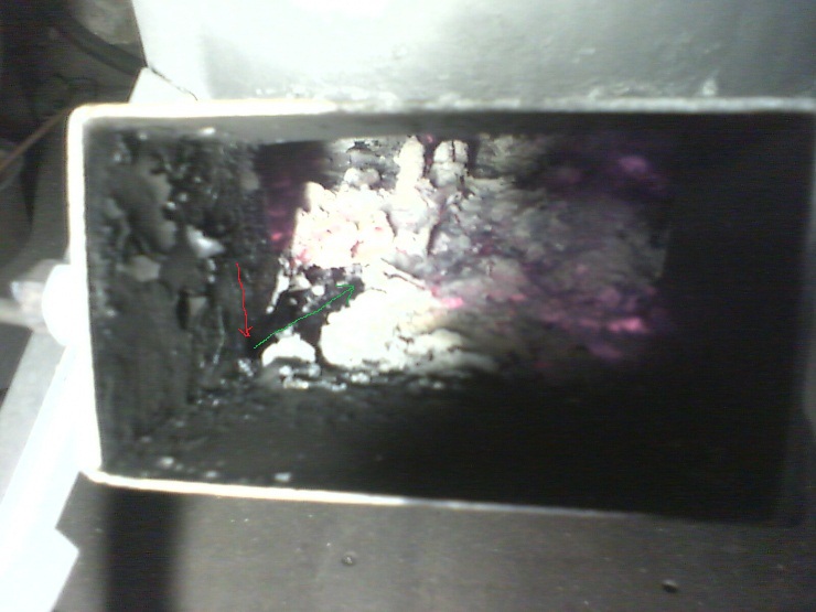

    Вроде маслопадача справа, а кокс слева, прокоментируйте, пожалуста.
  4. ivankovin
    Справа на виду трубка перелива, на высоте 1,5 см от дна, расположена как у Вас тр. подачи. Подача слева, у самого дна, сейчас сфотаю.
  5. bazele
    Странно, что коксуется, возможно высокая температура дна.
    У меня масло прокладывает себе русло в шлаке и затекает под него, зеленая стрелка. Красной стрелкой указано отверстие.

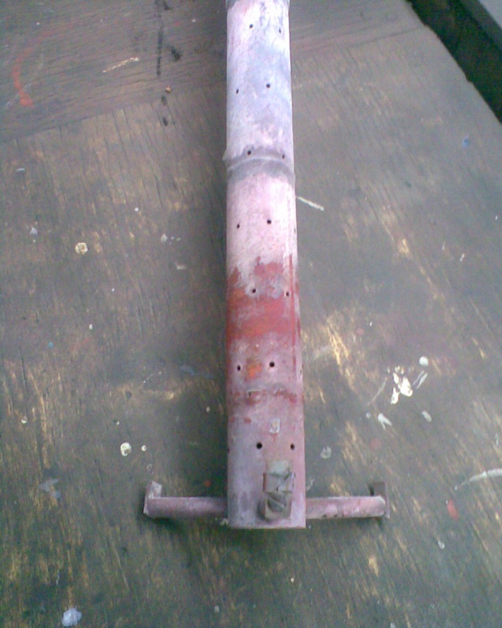

    Отверстия в дожигателе:
    всего 7 рядов через 5-4 см
    первый ряд 3мм * 12шт
    второй ряд 2.5мм * 11шт
    третий и остальные по 2мм до 7го
    Крайний ряд отвестий ниже уровня выхлопной трубы
    в торце 4 отверстия на 2мм

    Подозреваю, что коксуется на минимальном режиме когда т. дна около 600. Принимал меры по утеплению, иначе не испарить литр, а ловить момент перелива неохота. Возможно нужно поднять дожигатель-сделать фронт пламени выше, а для начала снять утеплитель.
  8. bazele
    При утеплении у меня хорошо коксовалось. Надо не дож. поднимать, а первый ряд отв.
    В моем дож. первый ряд отв. в 4см от торца.

    Неправильно замутил,двойную трубку надо под углом приварить к основной,чтобы воздух как бы захватывал масло за собой в печь,но....проверь ....может быть и так будет хорошо.У меня не коксуется

    Это не эжектор! Масло в любом случае пойдёт) И напор такой маленький, что ни о каком "захватил" речь не идёт. Другое дело- форсунка для распыления, но тогда нужно сопло на выходе и давление воздуха поболее. Были такие идеи. В моём случае воздух для охлаждения трубок, так как они короткие и шланги могут подгореть, а также немного охладить дно в месте выхода масла.
