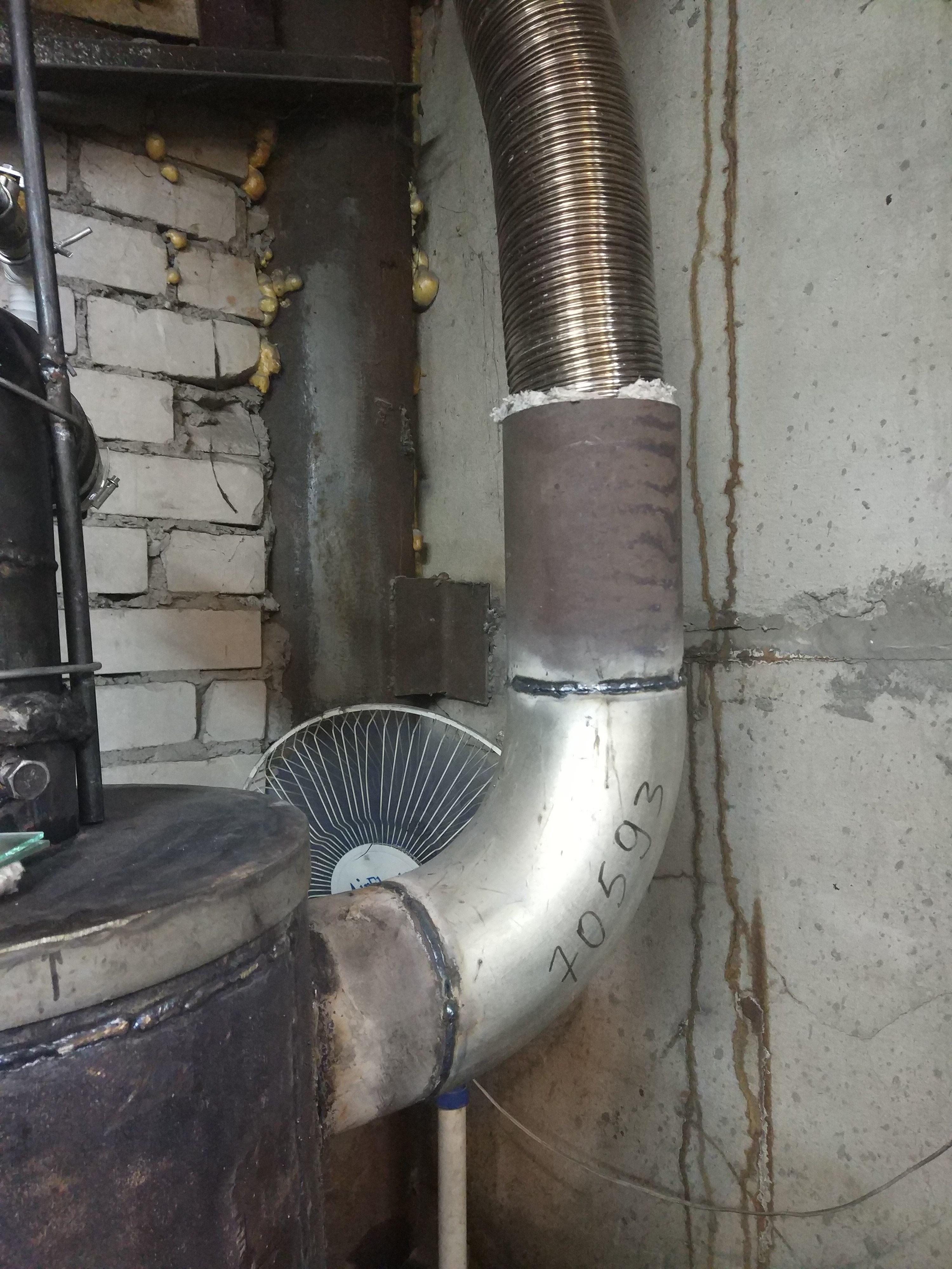

  9. Сергей_K
    Подскажите люди добрые, если сделать переход выхлопной трубы печи с 130-140 на 150 тяга лучше или хуже станет? То есть сначала 2 метра 130 и потом 2 метра 150. Или вообще оставить просто 2 метра начальной трубы без перехода, хватит ли длины? Печь 300мм.
  10. Сергей_K
    Я купил ИБП за 400 рублей без аккумулятора, вместо родного аккумулятора подключил б/у автомобильный и нормально, как то электричество пропало, печь ещё минут 40 работала, потом потушил.
    Igoscha16 и bazele нравится это.
  11. Igoscha16
    Где будет стоять и выходить как ?
    В основном пару метров хватает вполне .
  12. Сергей_K
    Печь стоит около стены, от выхода самой печи ещё на метр выше идёт гофра и на улицу.
    Имеется алюминиевая труба на 150мм и 2,5 метра длиной, вот подумываю её после гофры поставить на улице. Тут ещё дилемма одна, выход с печи сейчас 133, какую гофру брать, то ли 130 натягивать как то, то ли 140 ставить. Сейчас пока 100 стоит, в прошлые года выход 100 был с печки, переделал под 133 и надо её поменять.

  14. Igoscha16
    Вполне все рабочее ! Ставь после гофры « удлинитель» какой удобнее . Главное что бы оконечник был выше крыши что бы сугробом не зарастал и тягу не сбивало ! Желательно конечно же уличную часть утеплить ! Удачи !
