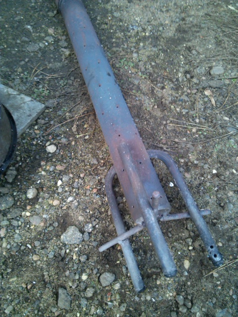

    Сходу не скажу, вот фото, труба 40мм, прикидывайте.
    Для печи без чашки, с зольником, такой дож. не пойдет, завихрители будут мешать чистке.

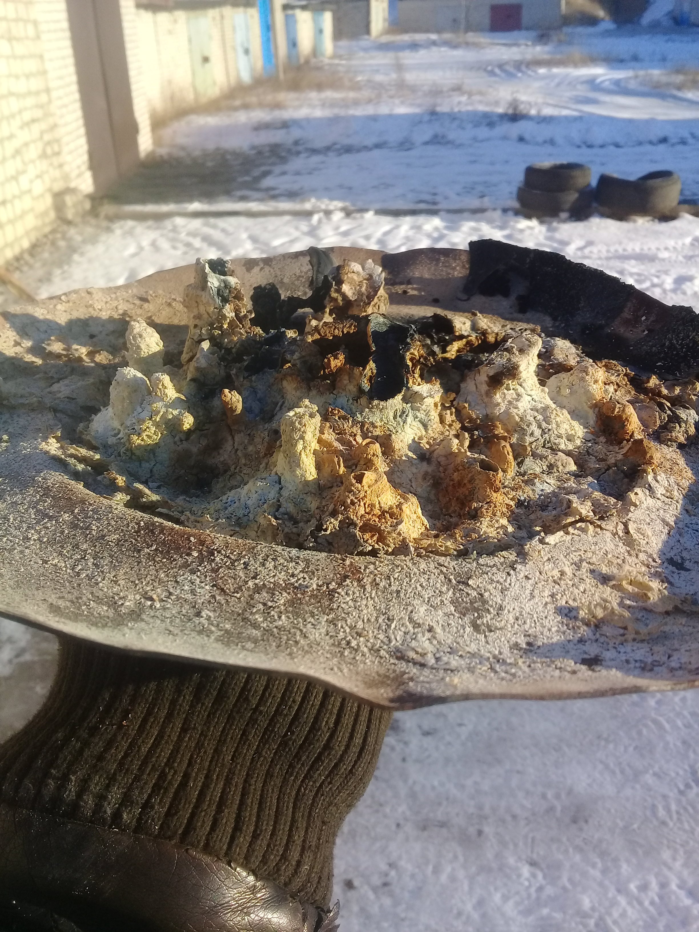

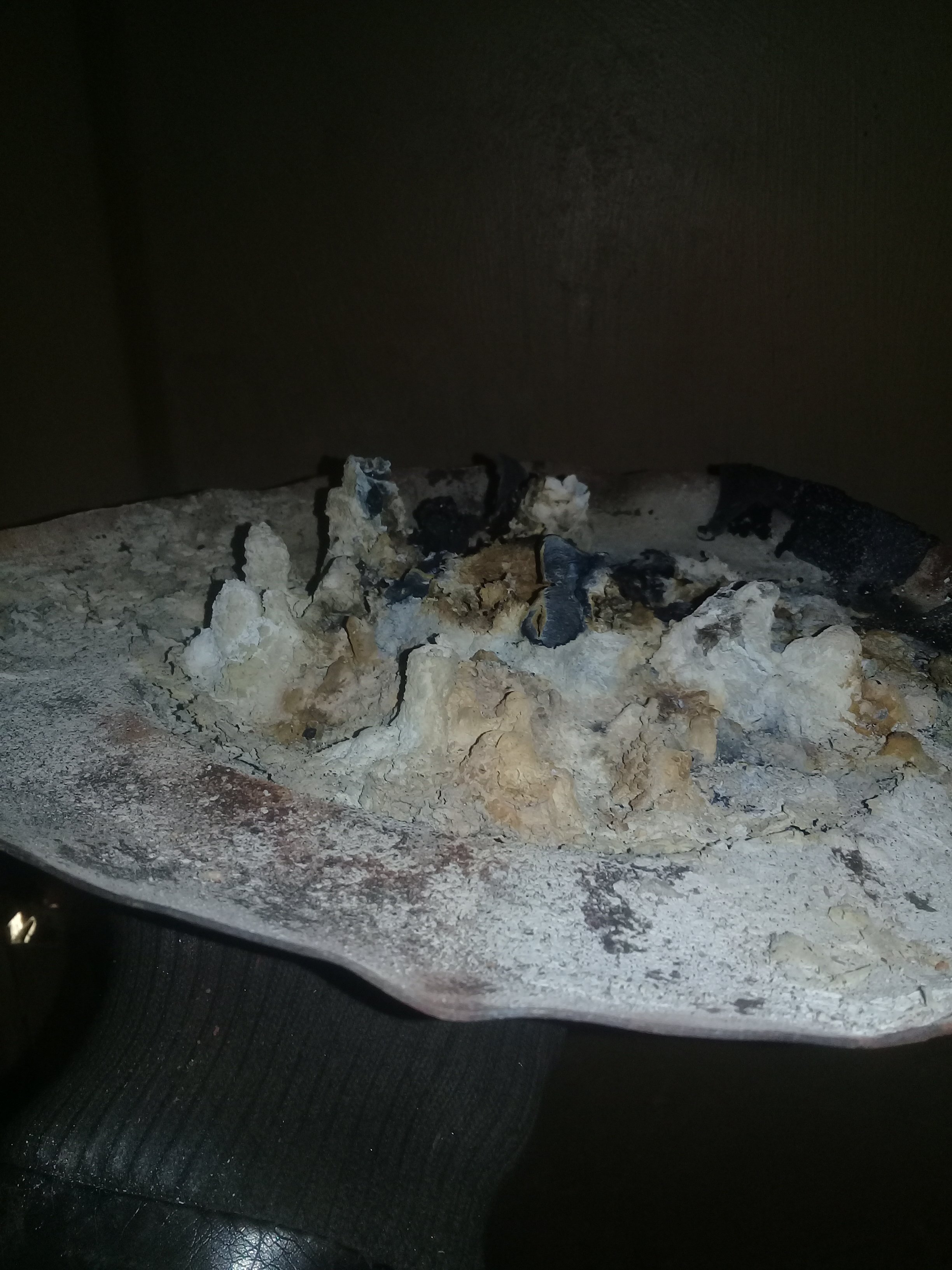

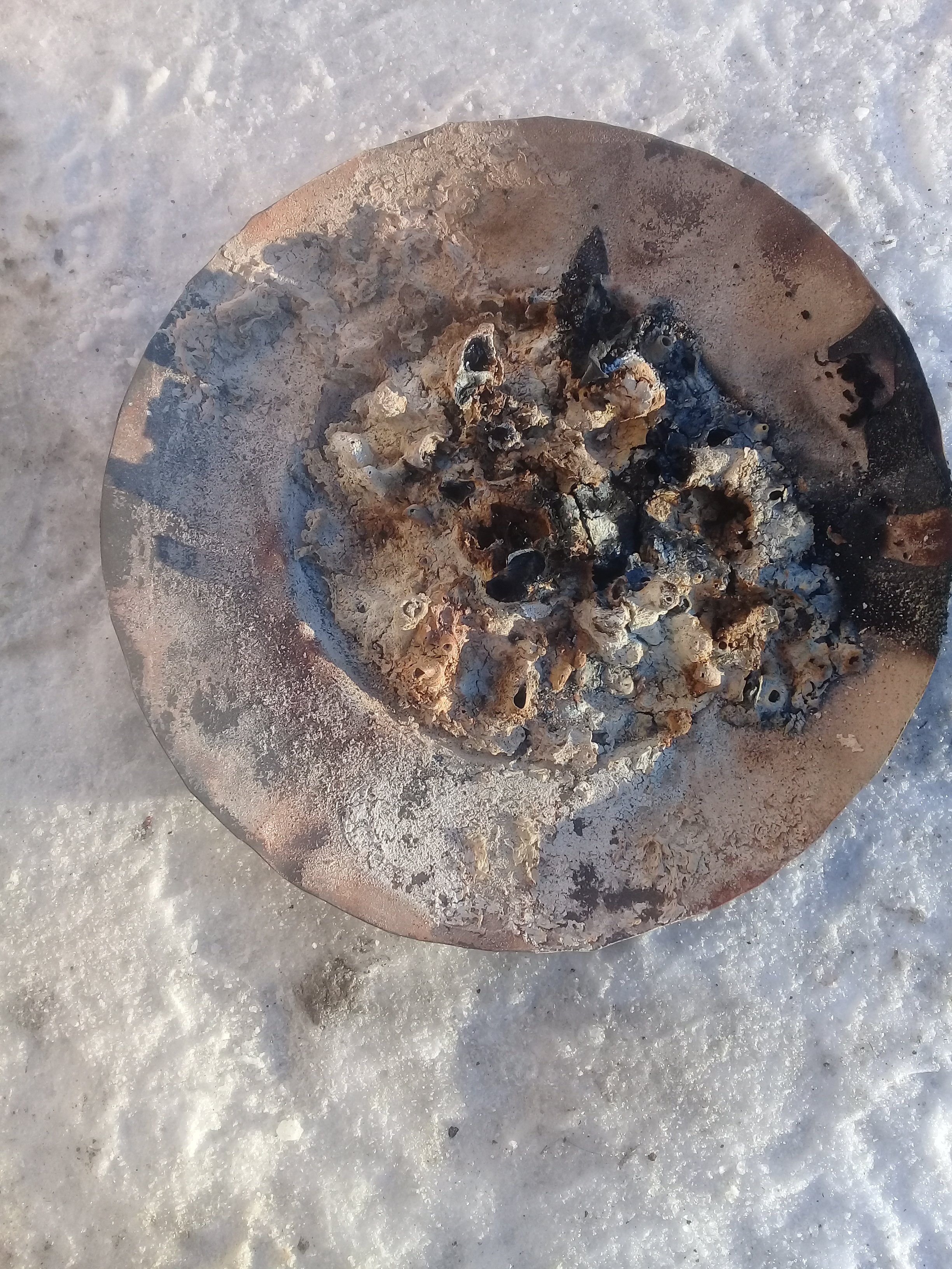

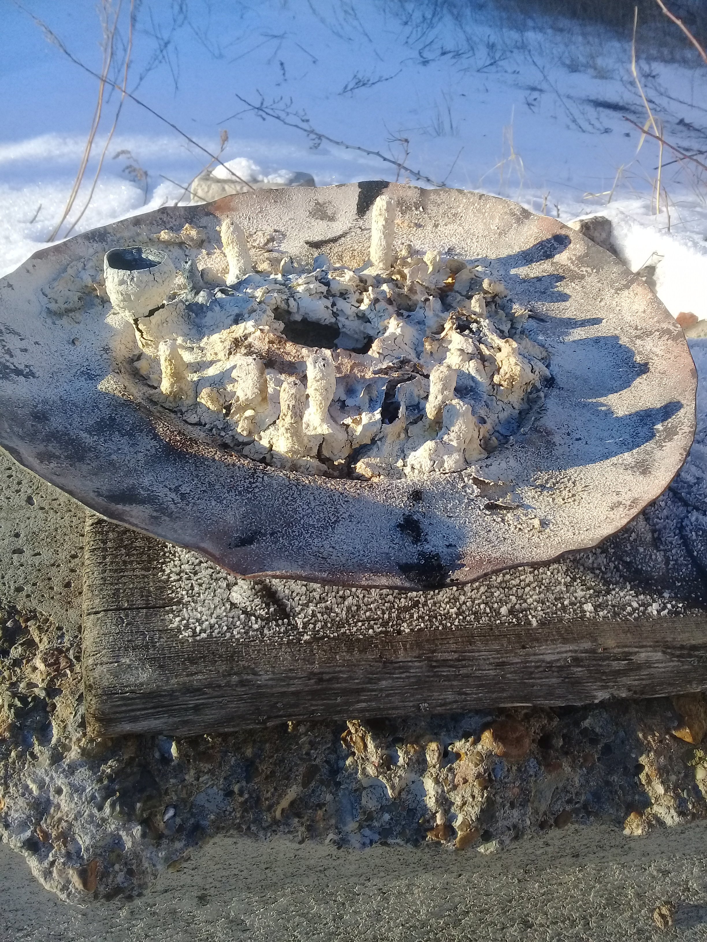

  2. арсентий
    Как выглядит шлак в тарелке ,сталагмиты да и только.
  3. bazele
    А подними кокс, тарелка красная, что упало, то сгорело, не уважаю такой режим.
  4. арсентий
    Да это пряможег! Кокс присутствует,согласен.Но это после 22 литров за 10 часов.А уж качество масла совершенно идеальное.(в распылительной горелке НЕ горит).
