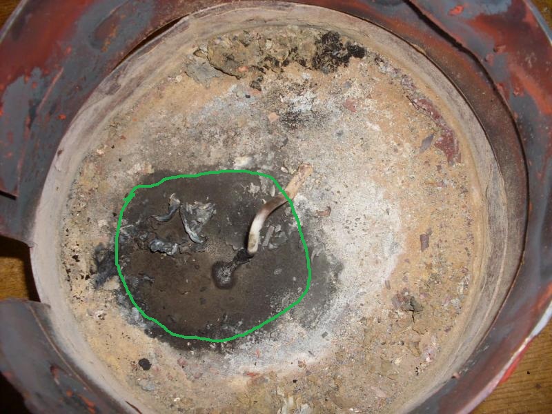

  1. bazele
    Нужно добиваться режима, сколько масла испарилось, столько подали, но лужица должна присутствовать, такая, чтобы испарившихся паров с нее хватало для нормального горения.
    На фото зеленым обозначено, где была лужа масла, хорошо просматривается более темное пятно, по отношению ко шлаку.
    Igoscha16, Ivanyonok, ivankovin и ещё 1-му нравится это.

  3. ZaK30
    Поддерживаю , пятно обязано быть. Заметил по своей печи с чашей . Когда есть лужица , независимо от того какие шлаки вокруг, горит равномерно четко . Если нет лужицы, то горит жёлтым прожигом в чаше

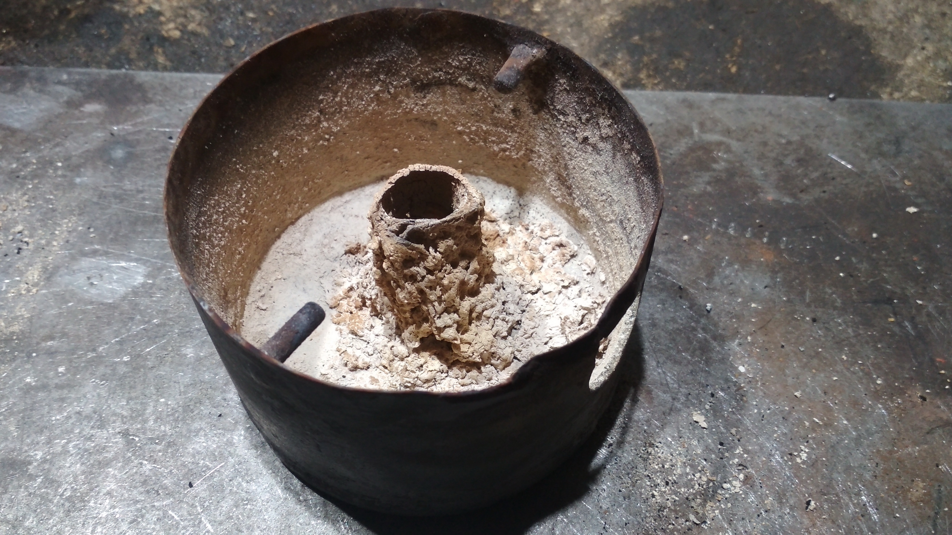

  9. ivankovin
    На счёт температуры дна- не стоит гнаться за красной чашей, в ней увидите сталагмит и асфальт, а если пару дней не будете чистить, то без зубила не обойтись! В печке без чаши в этом просто убедиться, прикладываете термопару и жжете в разных режимах. При 600- образуется асфальт- пригорает к дну. На днях жег на грани перелива при 330-350 градусах и с постоянным слоем масла в течении нескольких часов, в остатке- желтоватый ПЕПЕЛ! Дно чистое, реально можно пылесосом убирать. Арсентий рекомендует 450-500, проверяю.

  12. ivankovin
    Фото на конкурс сталагмитов:47:
