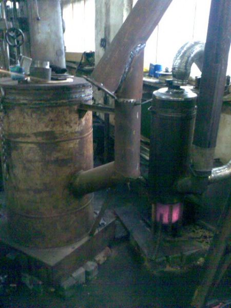

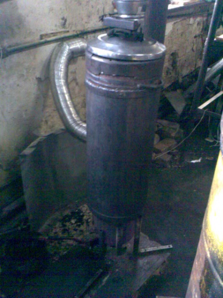

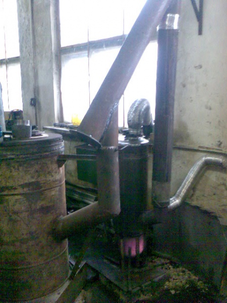

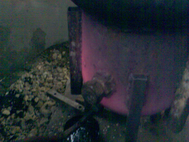

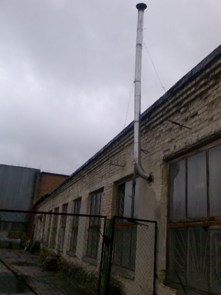

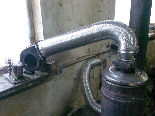

    А вот фотки моей ракеты.
      102,2 КБ
      1.272
      104,3 КБ
      1.213
      99,5 КБ
      1.145
      82,1 КБ
      1.158
      102,7 КБ
      1.103
    Барселона, remix59, Alexander и 2 другим нравится это.

    Кулибин, а какая температура наружнего баллона? Хотя бы примерно.

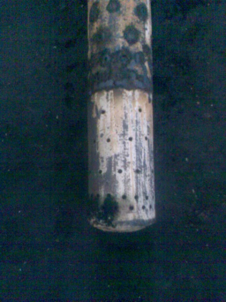

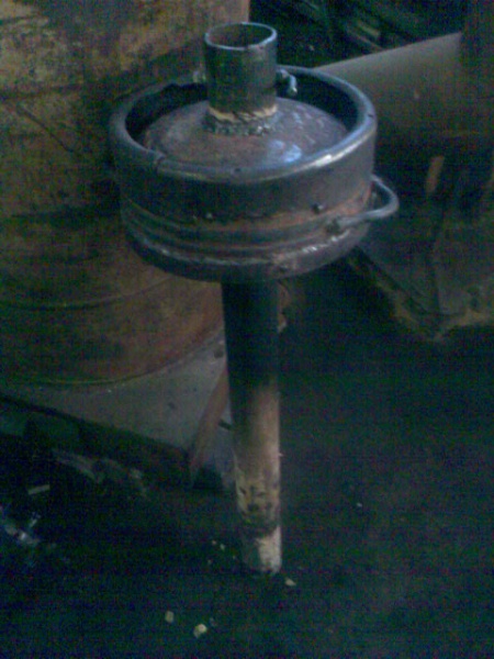

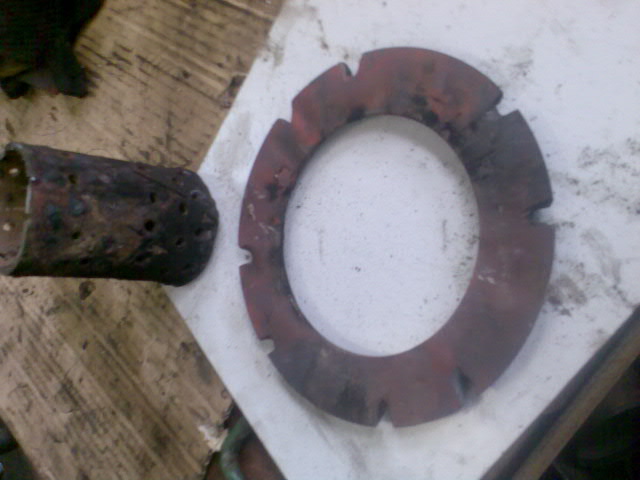

    Сжёг 50л. Пришлось переделать участок трубы с отверстиями. Пробовал вставлять диск сцепления жигулёвский для разделения камер - горело хуже и раскочегарить на полную не удавалось. Мучался недолго, пришла идея (со слов remix59): что мы пламя придавливаем к стенкам котла, а дальше горячие газы двигаются вдоль стенки сначала в разные стороны. Вот и надо часть газов пустить под диск к тарелке с отработкой и этими газами выдавливать пары отработки. Заварил на торце трубы подачи отверстия и прорезал углубления по наружному краю диска. Диск стоит у меня на 1см ниже отверстий подачи. Запустил, работает и регулируется плавнее чем без диска, только есть момент запаздывания.
      50,7 КБ
      860

    Точно не скажу, но вода прям отскакивает .

    Вот труба снаружи диаметром 140.
      70,8 КБ
      634

    Ещё вопрос на засыпку. Если не заморачиваться с подогревом воздуха, а в трубу подачи воздуха вварить флажки, половина внутри трубы, а половина наружу, где большая температура (у меня чуть выше отверстий труба немножко красная). Будут они нагревать подающий воздух?
  9. KIRIl
    Диск служит делителем на камеру испарительную и сгорания? Или...? Есть ли пламя в испарительной камере,если таковая имеется? На какой высоте (от дна или от поверхности масла) подвешен диск? Расход топлива?

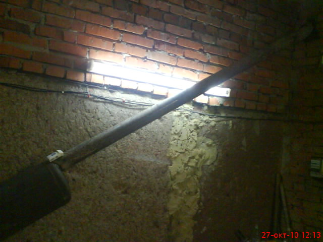

    Вот ещё, тока качество нет очень.

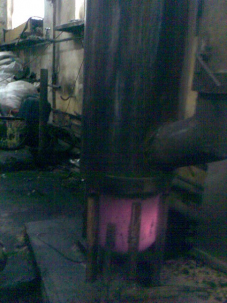

    1)Да
    2) В испарительной камере пламени почти нет, разве только при увеличенной подаче воздуха догорающие газы задавливаются в испарительную камеру. Диск лежит на конусе (горловине) кислородного баллона, масла в испарительной камере 150-200 мл. Расход 1-2л, можно больше, но тогда дымит с выхлопной и начинает гудеть (вроде взлетает). Вот это 1.6л масла в час.

    Такую идею можно реализовать. Подогрев воздуха отбором тепла у отв. газов, это морока и имеет большое значение при малых мощностях.

    Почему морока? Разрезал болгаркой, паз вставил, флажок заварил.
  14. KIRIl
    По твоей схеме все нормально. Я имел ввиду отбор тепла от выходной трубы.
  15. kulibin
    kulibin Постоянный участник
    7 янв 2010
    68
    Киев
    А сегодня пробовал без диска разгорается быстрее, но при раскалённом баллоне выгорает почти всё масло в испарителе, а когда пытаюсь добавить подачу масла и поднять уровень масла, то печка начинает гудеть каким-то непонятным звуком выжигает масло и опять успокаивается.
  16. KIRIl
    Отопитель мне понравился, хотя впереди еще испытания и наладки. 2 л -серьезный дракон и выходит, что крекинг (пиролиз), как у ВЭРВОЛЬФА, используется по полной программе. У меня работает маленький дракончик (расход 0,4-0,7 л) так-же с пиролизной камерой. Горение только в верхней камере голубым прозрачным пламенем, так что видно, что делается в нижней камере. Обеспечивает теплом мастерскую 6 на 6 м. Желающих приглашаю посмотреть. По твоей печи хотелось знать: как долго работает без чистки, что остается в остатке.

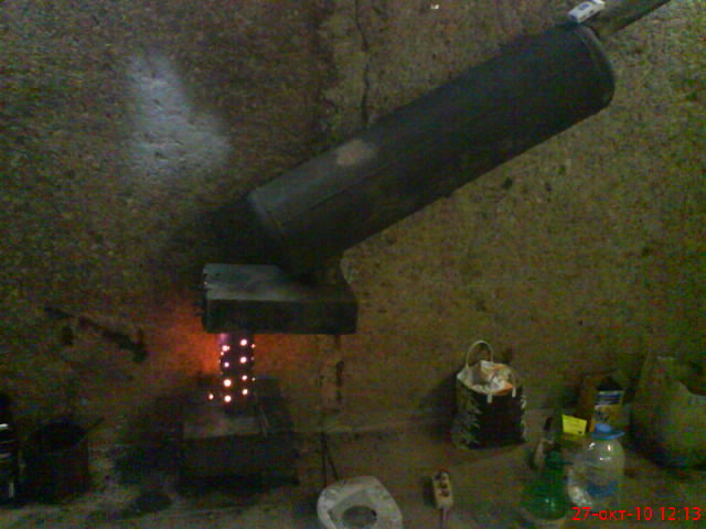

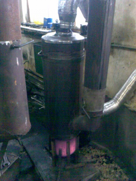

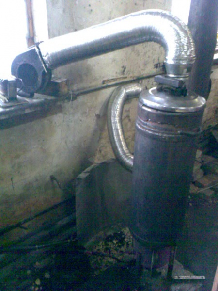

    Вот моя печуха. Бак на 15л. Заливал отработку с масла, которое льют в коматцу (Карьерные машины). Работала в идеале. Масло сгорало без дыма и сажи. А ща караул.

  18. moldun
    moldun Новичок
    26 окт 2010
    Курская обл.
    При чем я перепробовал все виды масел. ОТ трансформаторного до синтетики. Машинки масло меняют вот и собираю.:5:
  19. moldun
    moldun Новичок
    26 окт 2010
    Курская обл.
    Если нужно, то заранее сниму все размеры и скину. Греет просто супер находиться рядом не возможно, но сажа уже одолела. Хелп ми.
  20. Бэндэр
    moldun, дым из трубы какого цвета (черный/белый)? Мое наблюдение: белый дым - много воздуха, черный- мало, или не так?
    Попробуй поиграть подачей воздуха, заслонка есть на подачу? Необходимо добиться горения без гула и абсолютно без дыма.
    Еще, присутствует ли у тебя перегородка в верхнем прямоугольном бачке? При отсутствии энной может получится картина при твоей компоновке: не догоревшие пары поднимаются до прямоугольного бачка, там беспрепятственно пролетают в баллон, где пытаются догорать, но температура там значительно ниже "квадратного теплообменника" и ниже температуры сгорания сажи, или необходимой температуры для горения нашей печи из-за большой площади баллона, как следствие не догоравшие частички топлива в виде черного дыма (сажи) будут отлагаться в дымоходе. Один из выходов - убавить подачу воздуха, тем самым снизить интенсивность горения и пламя просто не будет доходить до большого баллона.:thank_you2:
    П.С. Судя по выгорающему пятну на теплообменнике (баллон) именно то-что я описал и происходит в твоей конструкции.
