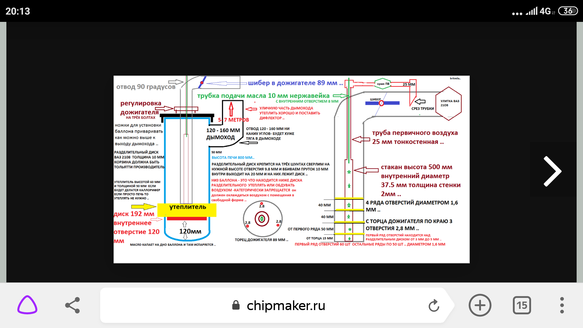

    Привет ! Вероятнее всего плохо греет чашу а это и торец и первый ряд а так же высота ! Хорошо бы наглядно посмотреть на горение !
    Странно что на 2108 не пошёл !
    Да вот ещё , подача в описанных вариантах постоянная или меняете !?
  4. Igoscha16
    Многовато у тебя дырДочек как то !
    Уменьшить бы ещё чашу и расстояние взять ну хотя бы от 5 см по началу !
    Поподробней про первичку с краном и маслом в ней же !
  5. Сергей_K
    Согласен насчёт отверстий, у меня на 300мм печи по 12 штук в ряду диаметром 2мм
  6. Сергей_K
    Если у него стоит диск, как первый ряд будет дуть в края чаши? В торце дожигателя есть отверстия?

    Наоборот пары есть,но они не успевают подняться вверх,надо или пары убавить или создать проход им на верх,убрать диск,или дырок в нем насверлить,или снизу воздух добавить,чтобы лучше их вытолкнуть,на крайняк поднять внизу температуру

    Масло. На постояне 2л/час. Пока в тестовом перелива не было

    Первый ряд в края чаши дуть не будет. А подобие ряда могу сделать, ну и в торце нет отверстий а трубка 12мм есть с подачей масла и первичной.
  10. Сергей_K
    Сам диск должен разогревать чашу. Сделай 3 отверстия в торце дожигателя.Вот схема печи из кислородного баллона, может поможет в настройки печи. Кстати, почему улитка от 2108 не пошла ?
    superboy нравится это.
  11. ZaK30
    В торец отверстия просятся . Из чаши нечем выдувать пары когда первичку закрываешь :mmm:
