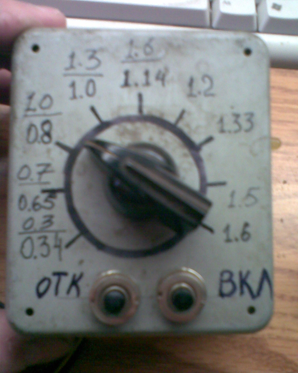

  1. bazele

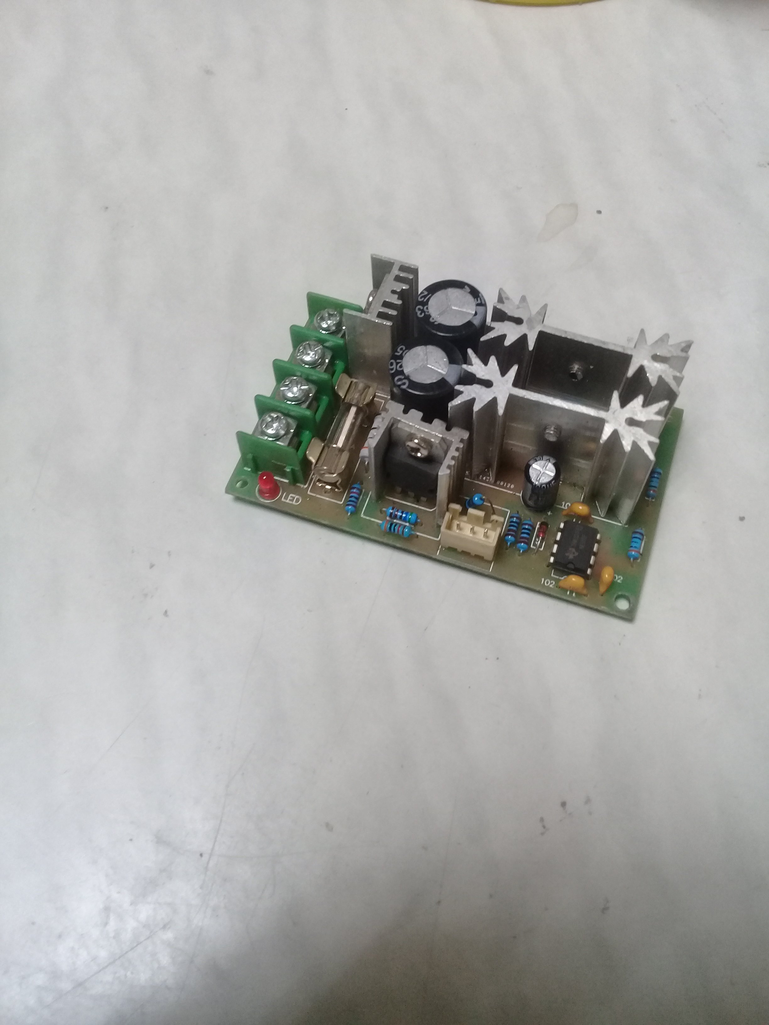

    Хотя бы вот так.
  2. ivankovin
    Вольты гарантируют повторяемость настройки, если конечно, уровень в ёмкости и вязкость масла не меняется очень сильно. Я качаю из бочки, бочка в яме, один раз меряете и записываете, сколько на каких вольтах качает и всё! Ну делайте поправку если бочка почти пуста. Очень удобно, рекомендую)

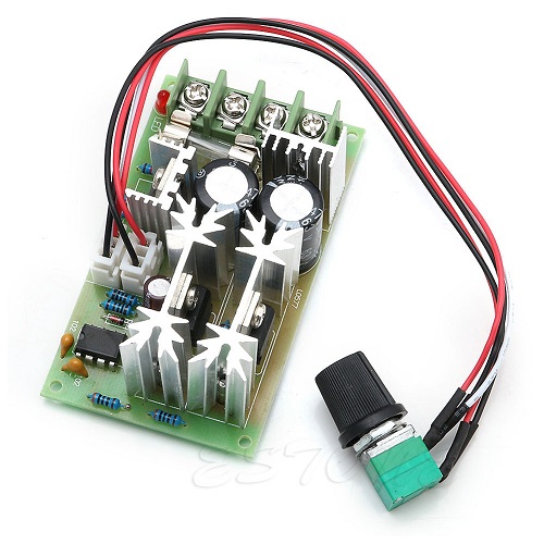

  4. ivankovin
    Вот такой берите, не прогадаете!:smile3:

  9. bazele
    Это та же градуировка, только вольты переводятся в л/ч.
  10. ivankovin
    Я даже делал делитель напряжения, что бы вольтметр показывал литры, но показания не линейны и зависят от оборотов маслонасоса- на малых есть потери в силу невысокой точности деталей насоса. В моём шиме регулировка очень чувствительна, мне удобней в вольтах. Завидую людям, которые не заморачиваются и обходятся просто наблюдением струйки подачи!

  17. bazele
    Почти десять лет этот регулятор с град. шкалой управляет насосом подающим масло в печь и не было ни переливов, ни недоливов.
    Подскажите более точную регулировку.
