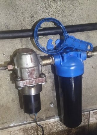

    Вот нет смысла дискуссию вести ,НО вот решение подачи на фото .Фильтр от воды насос НШ10,двигун асинхронка типа Р-9 (8об\мин).Это стоит работает на 3.3 литра в час.Точность на должном уровне .И не надо станать о ШИМе и прочем с этим связанное. И ещё проще и меньше прям в виде навески на агрегате.
    костромич и ivankovin нравится это.

    Все перечисленное присутствует ! « накладное» проще
  5. Igoscha16
    Если не ошибаюсь то это 220 В ?
  6. арсентий
    911
    Да 220 без заумства.Опережаю следующий вопрос ответом....регулируется методом циклической подачи.
