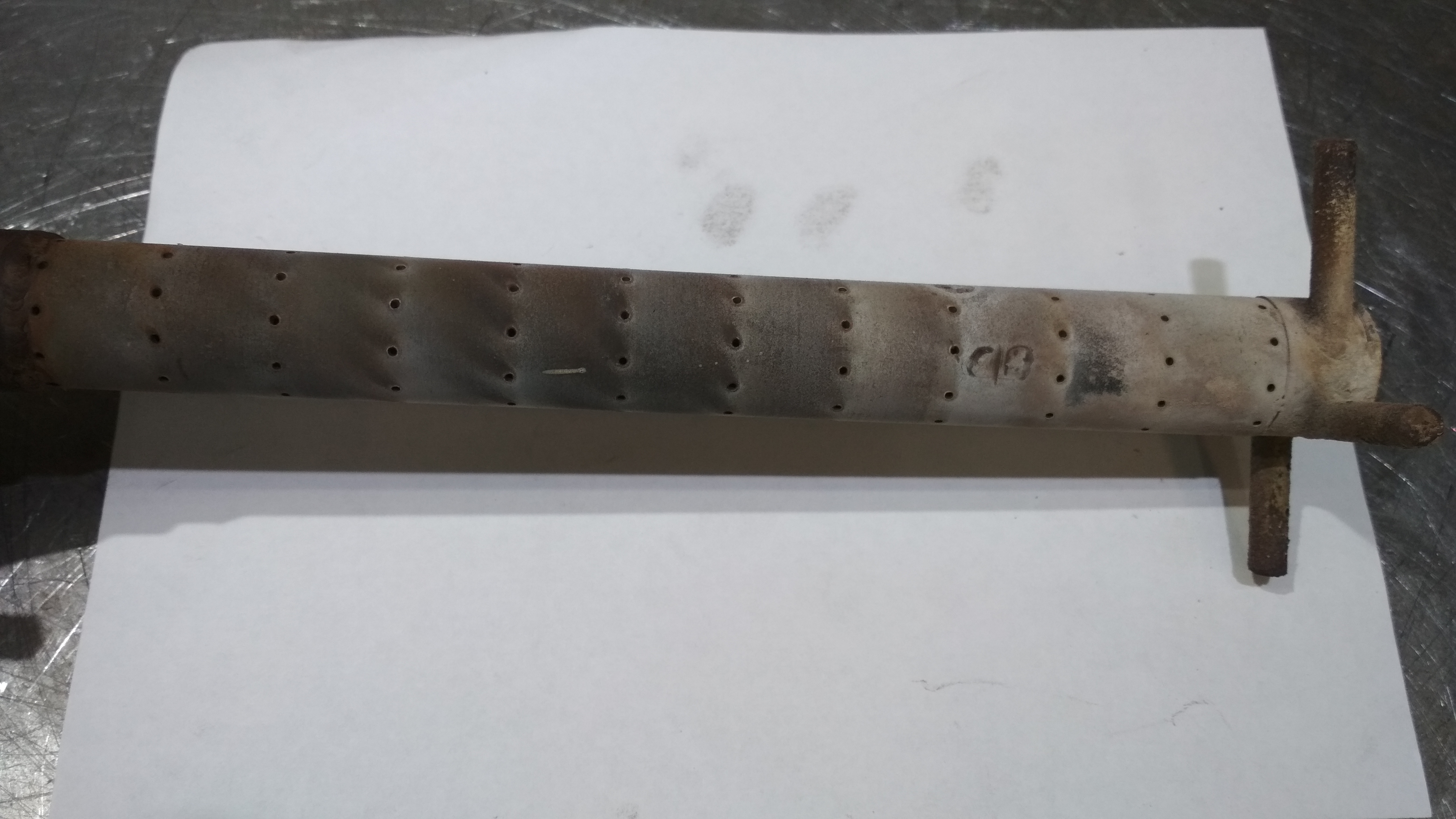

  12. ivankovin
    Без заморочек, все отверстия одинаковы, количество в ряду одинаково, в завихрителях то же, под 45 гр. 12шт. Вид после сожжённой бочки. Расстояние до первого ряда от дна- 6-7см.

  15. Igoscha16
    Видимо повторюсь ! Центровка как я уже говорил сильно влияет на горение возможно несоосность по всей длине ( отклонение конца дожигатель от оси ). Проверь верх по борту печи как ровно выварена труба ! Уже озвучивал что даже 2—3 мм очень влияют на процесс если это конечно не мощностной режим когда паров в избытке ! Простота конструкции обманчива . С какого бока плохо горит тот и корректируй к центру . Муар постоянно или как ? Какой сейчас у тебя торец ? Судя по всему избыток паров
    Заметь что даже в чаше у тебя греет « однобоко». Нужно проверить ещё и горизонталь чаши и сделать после этого « жесткую привязку что бы как не поставь она бала в своём» седле»
    После полной центровки и нормального горения добавь для начала 6 отверстий на 60 65 мм выше последнего ряда . Кажется уже упоминал об этом !
