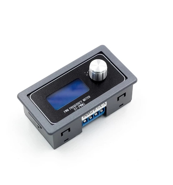

  12. Сергей_K
    Чем регулируете вентилятор?

    Он у меня плохо поддается регулировке. Обычным ШИМ только получается мало мальски регулировать. Подключил по схеме представленной уважаемым форумчанином sova. Схема в профильной теме про вентиляторы надува.

  17. Сергей_K
    У него же встроенный ШИМ имеется, если регулировать генератором сигналов, то скорей всего будет нормальная , плавная регулировка, типа такого.
    Maksergey и Igoscha16 нравится это.
