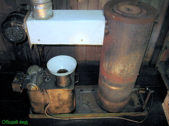

    А можно фото вашего агрегата. В гости далековато очень! И в особености пиролизной камеры

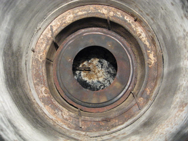

    За день сжигается примерно 10л отработки. На утро перед запуском выгребаю лопаткой в виде черпака грамм 100 пепла, а раз в неделю пришлось сошкрябать твердые наросты (песочного цвета как глина), тоже грамм 100.

    Много фото выложил на форуме, уже стыдно повторяться, а идею пиролизной камеры проталкиваю давно и даже ВЭРВОЛЬФ не ставил меня к позорному столбу, ну может поправлял или давал ценные советы.

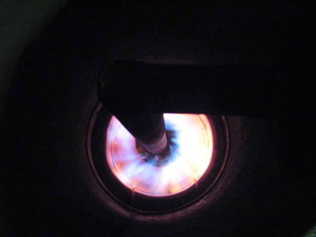

    Ребятки, дым черный. Летит вместе с сажей. А перегородка стоит. Единственное, что коряво, сделано это отверстия в трубе (незнаю как называется научно). Отверстий 49, диаметр 9, но вот рассверловка куда попало. Да еще выход трубы пока вверх не поднял. Тоже возможно.:blush2:

    Кулибин, судя по отверстиям все горение в нижней части. И сам "снаряд" весь снаружи? По цвету не хило нагрето! Наверно воздух подогревать смысла нет. Может я не прав, но мне кажется испаритель перегрет.

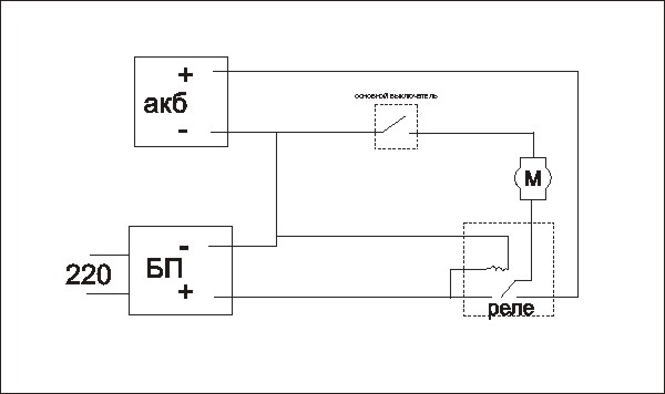

    По просьбам форумчан накидал схемку бесперебойного питания нагнетателей наших печей с применением авто реле (5-ти контактного).

    "Это работа почти на полной мощности. При таком нагреве хорошо выгорает сажа. Воздух подогревать надо, будет меньший перепад температур и меньше сажи. Испаритель перегрет, согласен, из-за этого и экспериментирую с разделителем.

    Данная схема не совершенна: мотор нагнетателя работает от сети, а АКБ-сирота, стоит себе в резерве и его энэргоемкость со временем падает.В нужный критический момент АКБ может оказаться недолгим слабым бойцом. (А нужно еще ночь простоять да...) Лучше, когда АКБ при наличии сети постоянно подзаряжается с ограничением напряжения прим. 13,2 V (Кстати статистическое напряжение заряженого на 100%кислотного аккум.=12,9 V.) и при пропадании сети он отдаст весь свой глубокозаряженый патэнциал. В качестве БП хорошо подойдет ЗУ с ограничением напряжения и тока, или сделать самому,по схеме : набери в поисковике ЗУ. И ни каких рэлюх.

    Высокая температура испарителя во благо, даже тяжелые фракции разложатся и сгорят. Защита от перегрева стенок баллона - легкая вставка из нерж. Защита от инфр. излучений, пожароопасности, прямого контакта перегретой поверхности с атмосферой помещения - доп. экран.

    Почитал я форум, все хорошо греет, не расходует, а как продукты горения удаляются через такие отверстия?
    Какая периодичность чистки? У меня такая же печь и она меня не впечатляет, запах и ежедневные чистки надоедают, хотелось бы суток трое безостановочной работы и масло подливать ))

    Еще вопрос: почему на верхней части нижнего бачка и в трубе с дырками образуется черная бахрома?

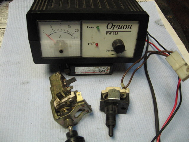

    Современные импульсные зарядные устройства, например такое, имеют возможность установки и ограничения необходимого тока и ограничения напряжения.
    А почему не взрывается АКБ в авто? Вот и обеспечь ему нормальные условия. Регуляторы на постоянном токе есть,но они довольно сложны. Вполне подойдет реостат ГАЗ, помощнее ВАЗ, ступенчатый ВАЗ 2108. Можно запитать моторчик от 12 в. напрямую, а поток воздуха регулировать заслонкой. Оставлять печки в гараже без присмотра не советую. У меня отопители работают круглосуточно и ночью без присмотра только в теплице.

    Не совсем верно.
    Импульсное (тиристорное) зарядное устройство регулирует зарядный ток, не зависимо от напряжения АКБ, его цель подать постоянную величину тока, при нарастании напряжения на заряжаемой АКБ, поэтому они снабжаются таймерами на 12-24 часа.
    Если собрать схему питания из такого зарядного, АКБ и потребителей, то при величине тока нагрузки меньше выставленного на зарядном, АКБ будет перезаряжаться, а при большем разряжаться.
    Можно использовать- стабилизированный, сетевой источник +14,2 вольта, с подключенной на выходе АКБ и нагрузками, тогда система будет работать как на автомобиле, при наличии сети АКБ полностью зарядившись перестанет потреблять ток и он будет идти полностью на нагрузки, при пропадании сети, на нагрузки будет работать АКБ, разряжаясь. Минус один- блок питания должен быть довольно мощным и обеспечивать в максимальном режиме зарядку АКБ и питать нагрузки(генератор автомобиля способен отдавать от 45, до 100 А в зависимости от модели) или иметь, во избежание его перегрузки ограничение по току, на величину- макс. ток нагрузки+ 10% от емкости АКБ, т.е. 10А-вентилятор печки 2108, 5А- моторедуктор стеклоочистителя, 5,5А- 10% от АКБ емкостью 55Ач., всего 10+5+5,5=20,5А., получается очень серьезный трансформатор, схема выпрямителя, схема стабилизации напряжения и ограничения выходной мощности.

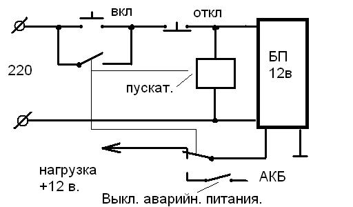

    Наверное проще использовать- не стабилизированный сетевой блок питания на 12в. (трансформатор-220/12, диодный мост), АКБ-периодически заряжаемую от зарядного устройства и простую схему включения аварийного питания, на одном пускателе нулевой величины с доп. контактами и парой кнопок, примерно, как нарисовал Бэндер или вот так:
