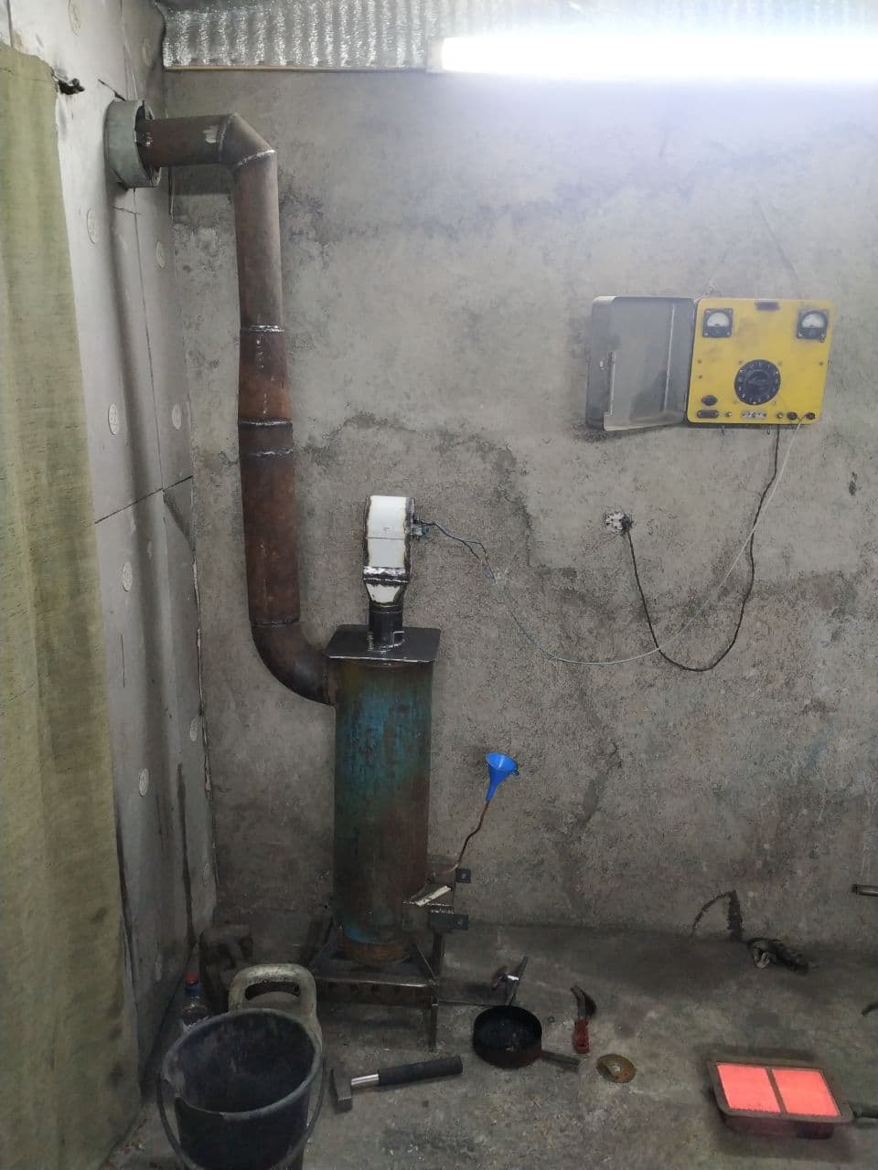

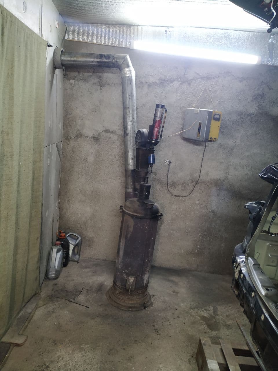

  10. Bean
    Bean Новичок
    12 окт 2013
    Чашка диаметром 150, из металла 2мм. Пересверлил в торце на 3мм. вечером попробую.
    Фото только такие. Прошлогодняя и которая сейчас в процессе. Маслподача, временная.
    Я думал первички с отверстиями в торце хватит. Но получается,лучше селать регулируемую подачу пв?
