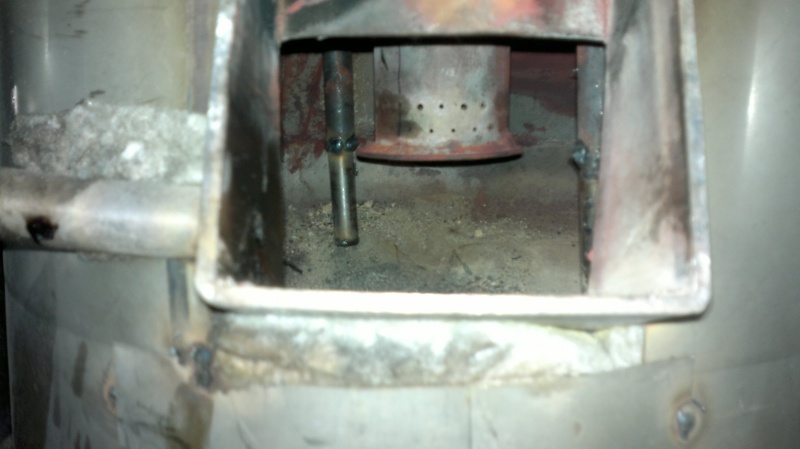

    Порылся у себя в компе и нашел пару занятных фоток.
    Это не мое.
