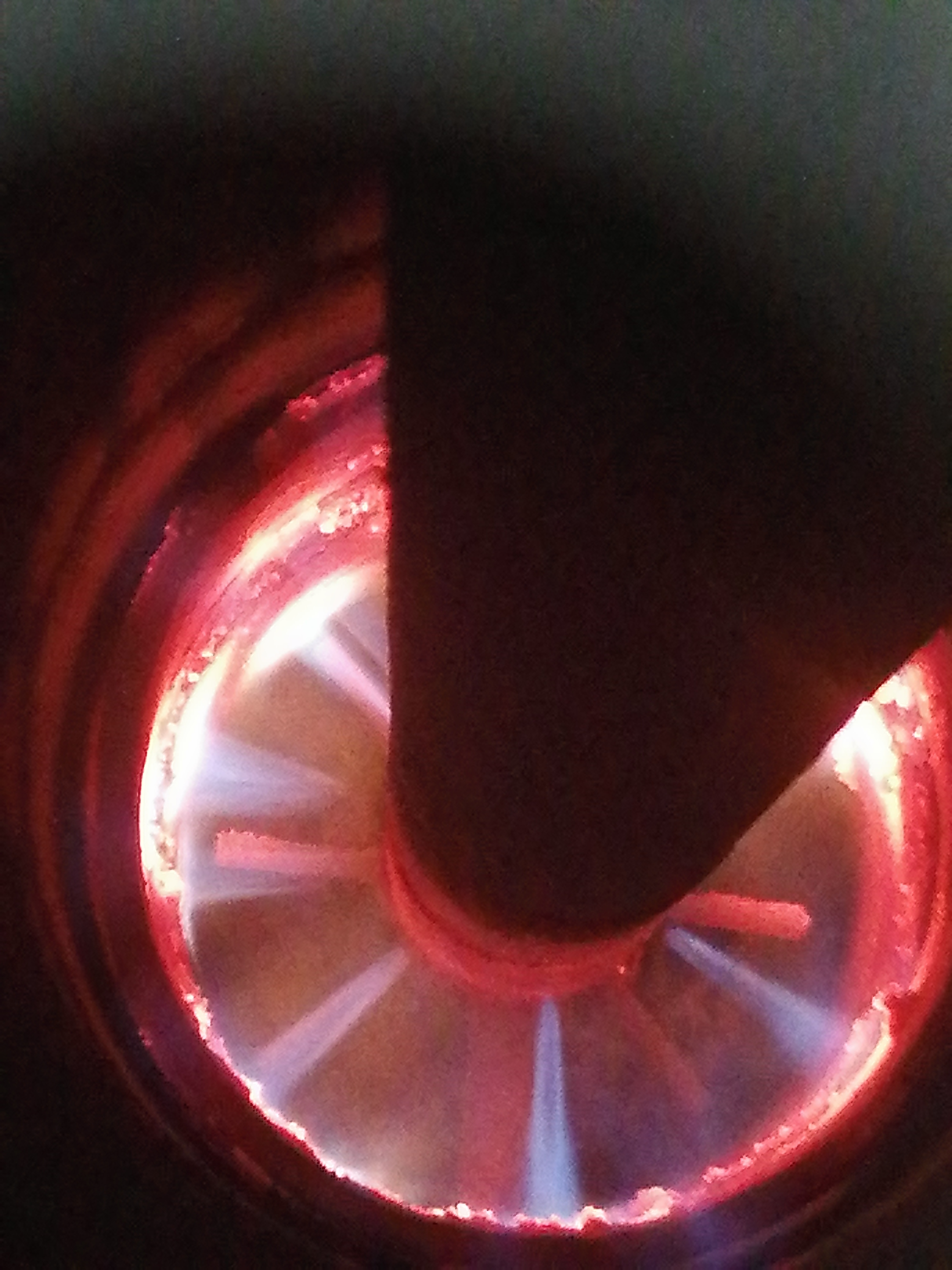

  1. Сергей_K
    Joined:
    Nov 20, 2019
    Messages:
    Likes Received:
    Если имеется в виду на видео, которое выложил, то 300мм Ф печи и отверстия по 2 мм.
  2. Сергей_K
    Joined:
    Nov 20, 2019
    Messages:
    Likes Received:
    В чём нестыковка? Написал как есть. Дожигатель по отношению печи стоит соосно, максимум разница может быть 5мм, но это допуск, чтобы его можно было засовывать спокойно. Единственное щас масло льется не в центр чаши, а между дожигателе и краем чаши.
  3. Igoscha16
    Joined:
    May 5, 2019
    Messages:
    1,278
    Likes Received:
    По опыту ( во всяком случае своему) скажу что и пару миллиметров меняют горение !!! Как то так , а у вас 5 мм !
    5 тут еще чуть на чаше чуть печь не так стоит ... в комплексе имеем результат отличный от желаемого ! На большой печи несоосность менее заметна но все же ! Никаких притензий , исключительно личные наблюдения и выводы Всего самого наилучшего и удачи в делах наших праведных

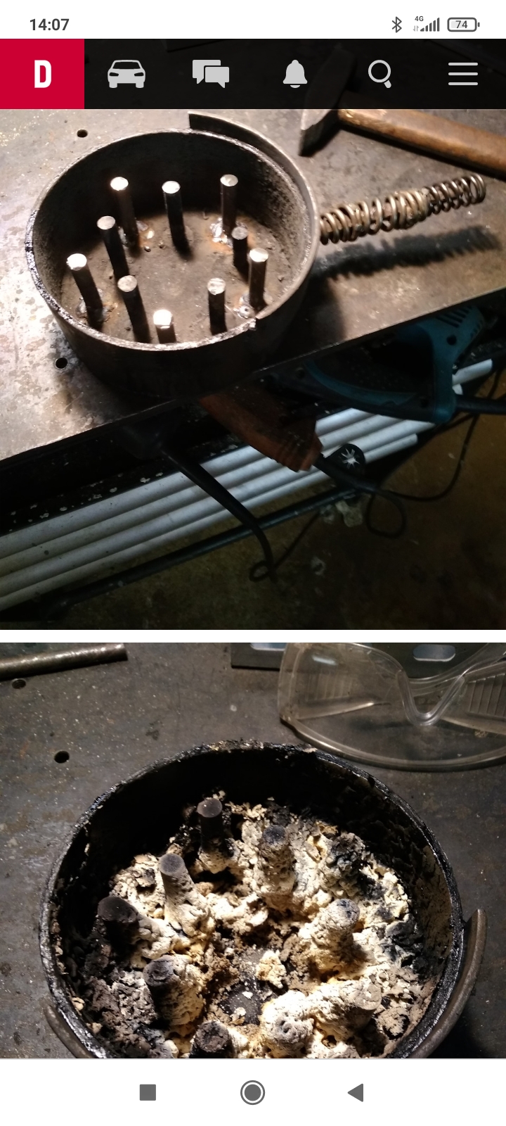

    Всех приветствую) имеет место быть!? Не одного нашел чел который хвалит такуое...

  6. Igoscha16
    Joined:
    May 5, 2019
    Messages:
    1,278
    Likes Received:
    Зачем ? Попробуй объяснить смысл сие штифтов или как их там !?
  7. Сергей_K
    Joined:
    Nov 20, 2019
    Messages:
    Likes Received:
    Была подача по центру, но откуда то подсасывало воздух, искал откуда и заглушил первичку вместе с маслоподачей. Гореть стало стабильный, видать через скользящее соединение трубки первички и стаканом появляется зазор при нагреве.
  8. Сергей_K
    Joined:
    Nov 20, 2019
    Messages:
    Likes Received:
    Чтоб чистить чашу было сложней:51:

  10. Igoscha16
    Joined:
    May 5, 2019
    Messages:
    1,278
    Likes Received:
    Вероятно да ! Ну и остужать дополнительно , что бы кокс так кокс ! Да пожирнее

  11. Сергей_K
    Joined:
    Nov 20, 2019
    Messages:
    Likes Received:
    Ну во первых надо было найти причину, раскрыть обратно не сложно, во вторых там стакан 25см высотой и подобраться к соединению весьма проблематично. Сначала у меня тоже было нормально, потом примерно через месяц пламя начало краснеть потихоньку, в конце вообще красное стало, вот и начал искать истину. И печь бУхала из за этого, щас нет даже намёка на бУханье.Вот так горело до глушения стакана, хотя по началу всё было нормально.

    Забыл поинтересоваться, дож. какого Ф?
    Видео не смотрел, но тем ещё интереснее становиться, итааак, поехали-
    22, но, судя по вашиму ответу мне-отверстий 16. :rolleyes:
    Мои дожигатели чем-то схожи с дожигателями ув. Базель. Теперь мне очень интересно,а как бы сделал он дожигатель не меняя Фпечи и Фотаерстий:36:
  13. Сергей_K
    Joined:
    Nov 20, 2019
    Messages:
    Likes Received:
    Дожигатель 89, отверстий 12 в ряду :wink3:
  14. step2094
    Joined:
    Jan 26, 2010
    Messages:
    Likes Received:
    Location:
    Так я про первичку и писал, али не?:scratch_one-s_head::31:
  15. step2094
    Joined:
    Jan 26, 2010
    Messages:
    Likes Received:
    Location:
    В вашем варианте--да, так как вы менише продаёте воздуха
  16. step2094
    Joined:
    Jan 26, 2010
    Messages:
    Likes Received:
    Location:
    Почти "угадал"
    Какой при этом мин. и макс. расход? Ща ваше видео поищу
  17. step2094
    Joined:
    Jan 26, 2010
    Messages:
    Likes Received:
    Location:
    В ютюб печь Ф300 с 8ю отв. в ряду, отв. 3мм + разделительный диск. Что-то не складывается паэл. Хз какое видео глядеть:scratch_one-s_head:
  18. Сергей_K
    Joined:
    Nov 20, 2019
    Messages:
    Likes Received:
    Минимальный 1,5 примерно, максимальный 2-2,5 литра наверное, ещё специально не замерял.на видео 1,8 ориентировочно.
  19. Сергей_K
    Joined:
    Nov 20, 2019
    Messages:
    Likes Received:
    На 683 странице выложил. С 3мм отверстиями я ни разу видео не выкладывал. :31:
