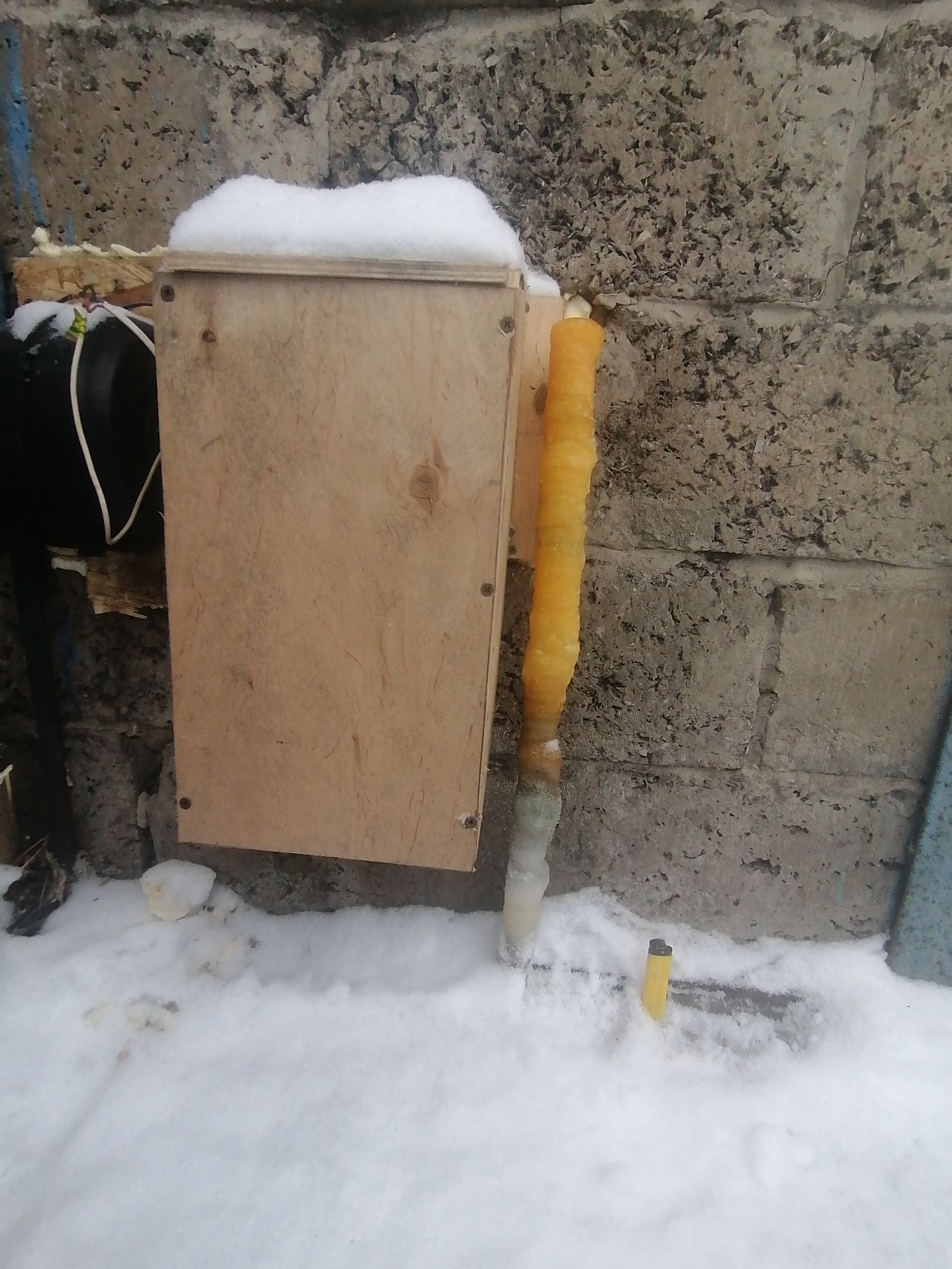

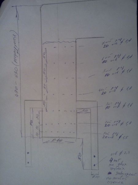

    Не стал делать разделительный диск, уж если на него много нареканий. Сделал завихрители в центрующих трубках и торце. Досверлил 2 ряда по 1,5 мм в диаметре на 16 и 8 отверстий (крайний). Крайний почти 5е горит.
    Эффект +100500. Но нет предела совершенству
    Подскажите что ещё можно доработать?

    Хм:mmm:в первом ряду , те отверстия что жёлтым по чаше бьют. В этом ряду попробуй одно/два заглушить в том месте где желтизна . Думается асфальт может появляться в этом месте :27:
    А горит похвально уже . Теперь раз ты доволен , в студию нам всю схему печи на листочке :28:какой наддув, какой дожигатель со всем отверстиями , завихрители и тд... Ну и конечно расход в данном видео какой

    Дело в том, что желтизна не стоит на месте... Но вылазит только в полукруге со стороны выхлопа. То там, то рядом.
    За первый ряд - есть желание его поделить лучи (отверстия) через одно, направив на чашу (вниз под углом) и на стенки печи - оставить горизонтально, а дожигатель поднять немного.
    За асфальт... Если это черно-серая пена не удаляемая отвёрткой - то я её уничтожаю перфоратором с лопаткой для штробления за пару минут - не напрягает.
    Схемой могу поделиться, если нужно, но ИМХО ещё требуются доработки.

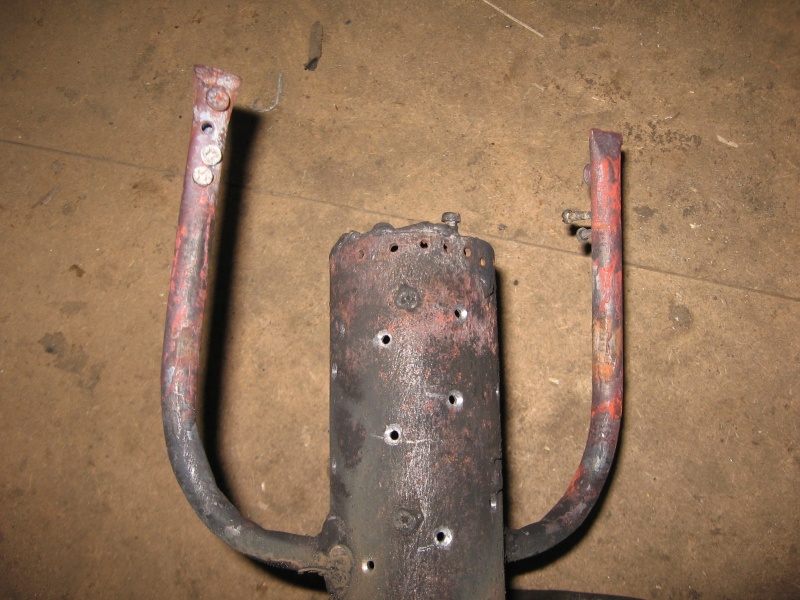

    Ухх, хоть кого то уговорил попробовать завихрители, попробовал и увидел эффект.
    Завихрение вторичного воздуха то же хорошо, но лучше завихрять первичный, сделайте как на фото и усы в чашку опустите.

    Я же вам предлагал и объяснил, как сделать завихрители, но вы чего то не решились, в вашей конструкции почти все готово, только трубки удлинить.

    Так, чтобы отверстия зав. дули в самый верх бортика чаши, а первый ряд отв. был в 7-8см от дна.
    П.С. третий раз уже об этом.

    Вот этот чертеж может что то подскажет, если боитесь прогадать, делайте длиннее.

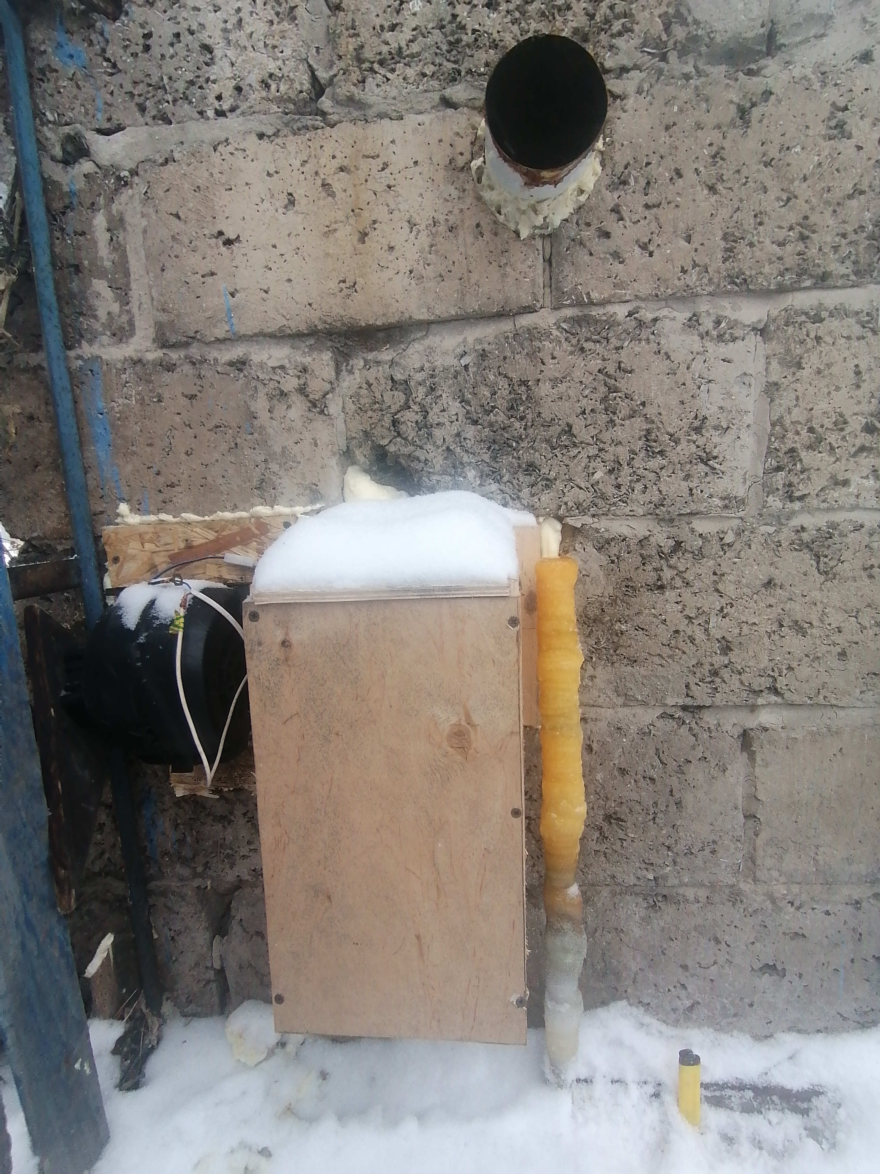

    Вот так меняется цвет "сасули" при сжигание разной отработки:37:
