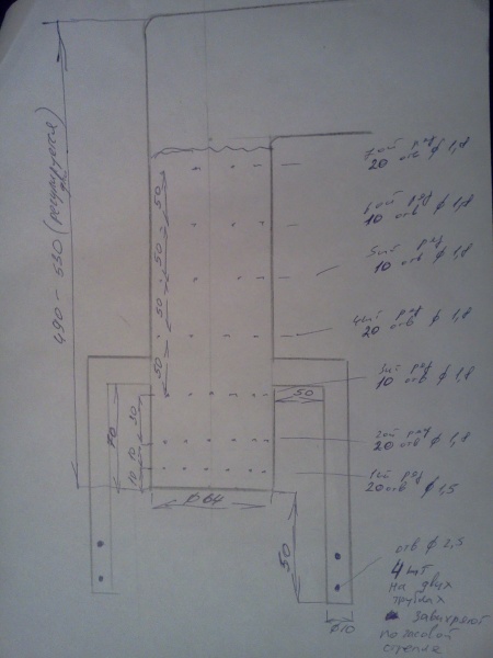

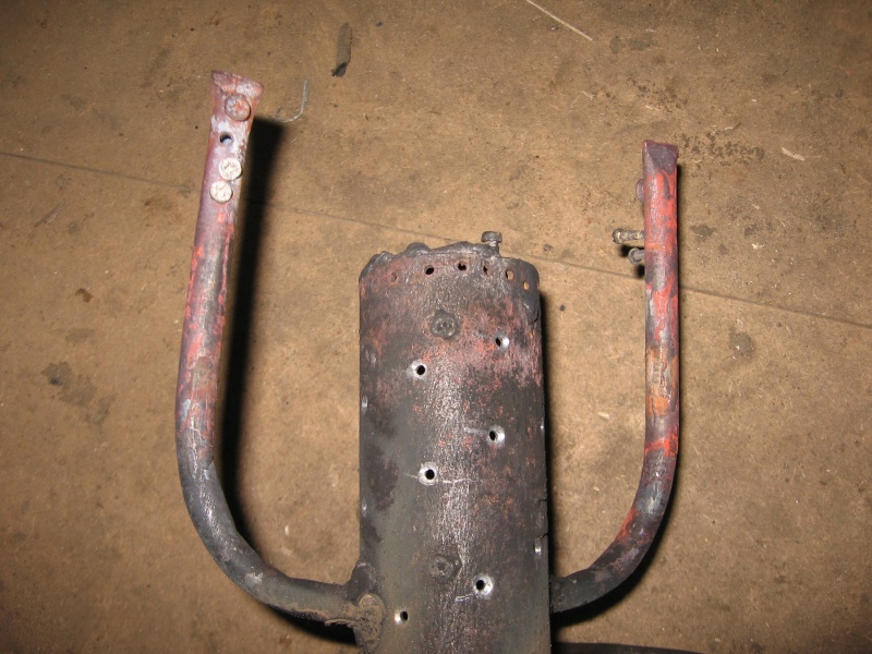

    Последний вопрос. На чертеже у Вас на один завихритель 2*2,5мм отверстия, вы насколько помню переделали 1*4мм . На печь 300мм сколько посоветуете сделать отверстий? Будет 3 завихрителя.
  4. bazele
    Joined:
    Jul 5, 2011
    Messages:
    Likes Received:
    Location:
    Этот чертеж не мой, одного из пользователей, кинул для наглядности.
    На фото, дож. mika115, у него труба 300мм, в каждой трубке по 4 отв, заглушенные шурупами, ими регулируется первичный воздух.
    На вашей с тремя завихрителями, по 3 отв. д 3мм на каждую трубку будет вполне достаточно, если что, до сверлите или заглушите. Да, еще, в торце его дож. отв. нет.
