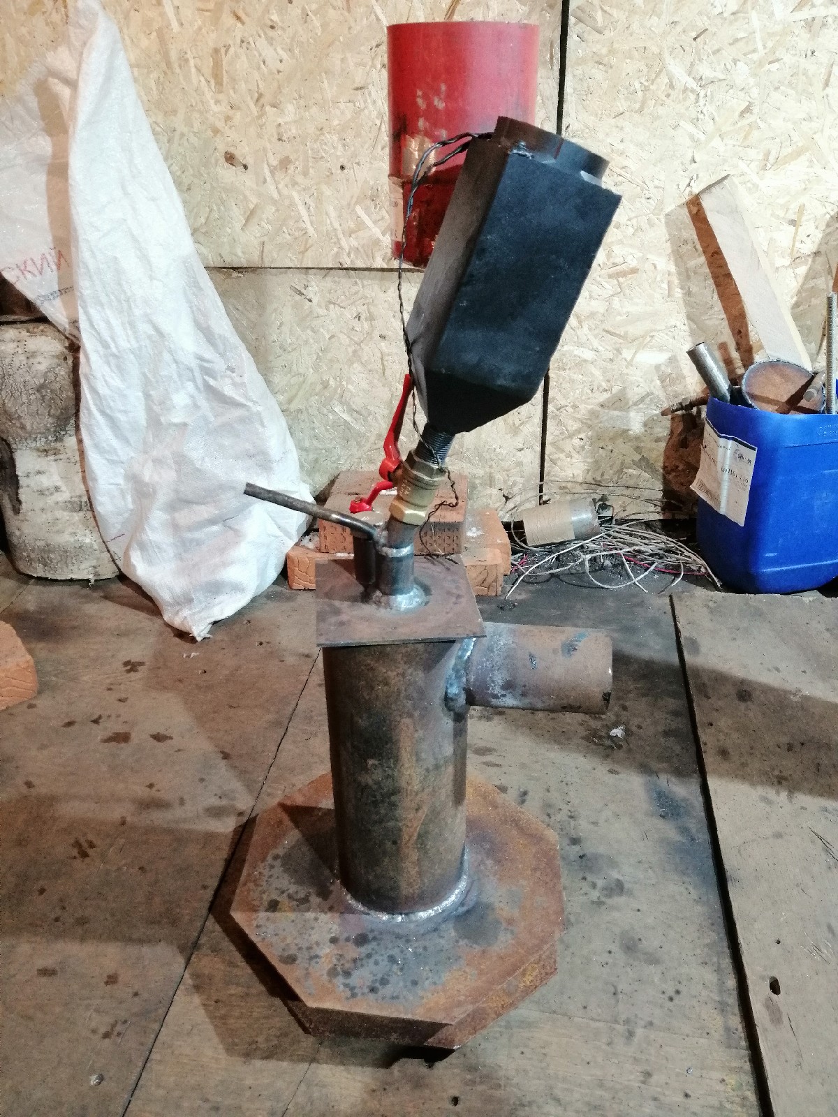

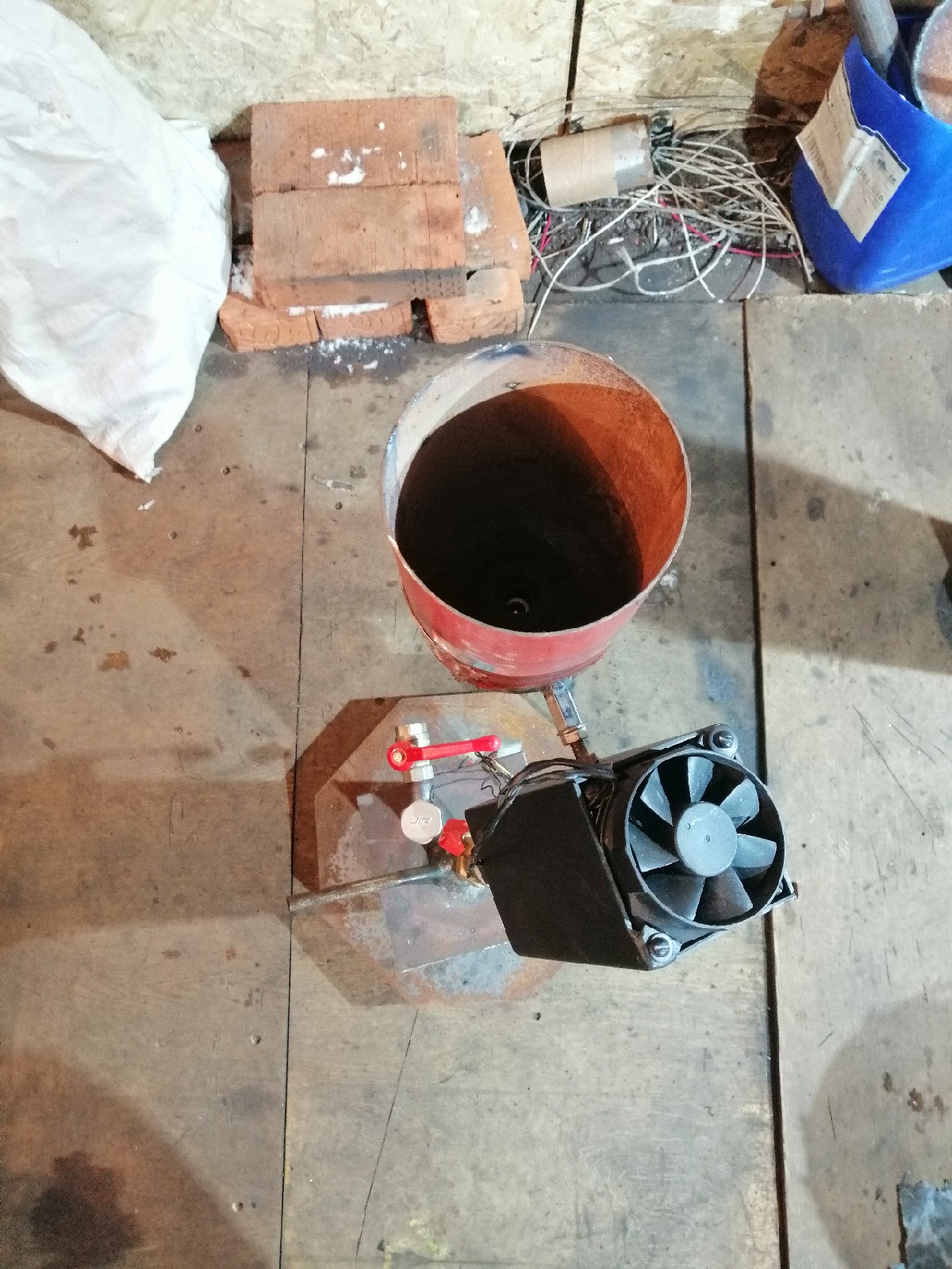

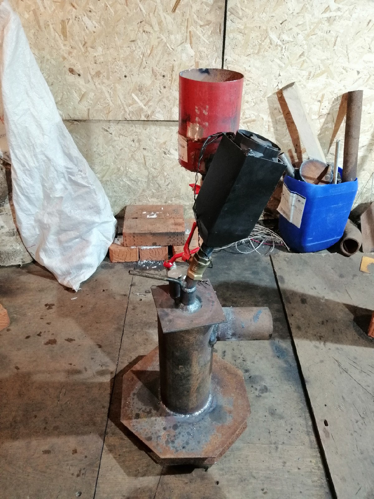

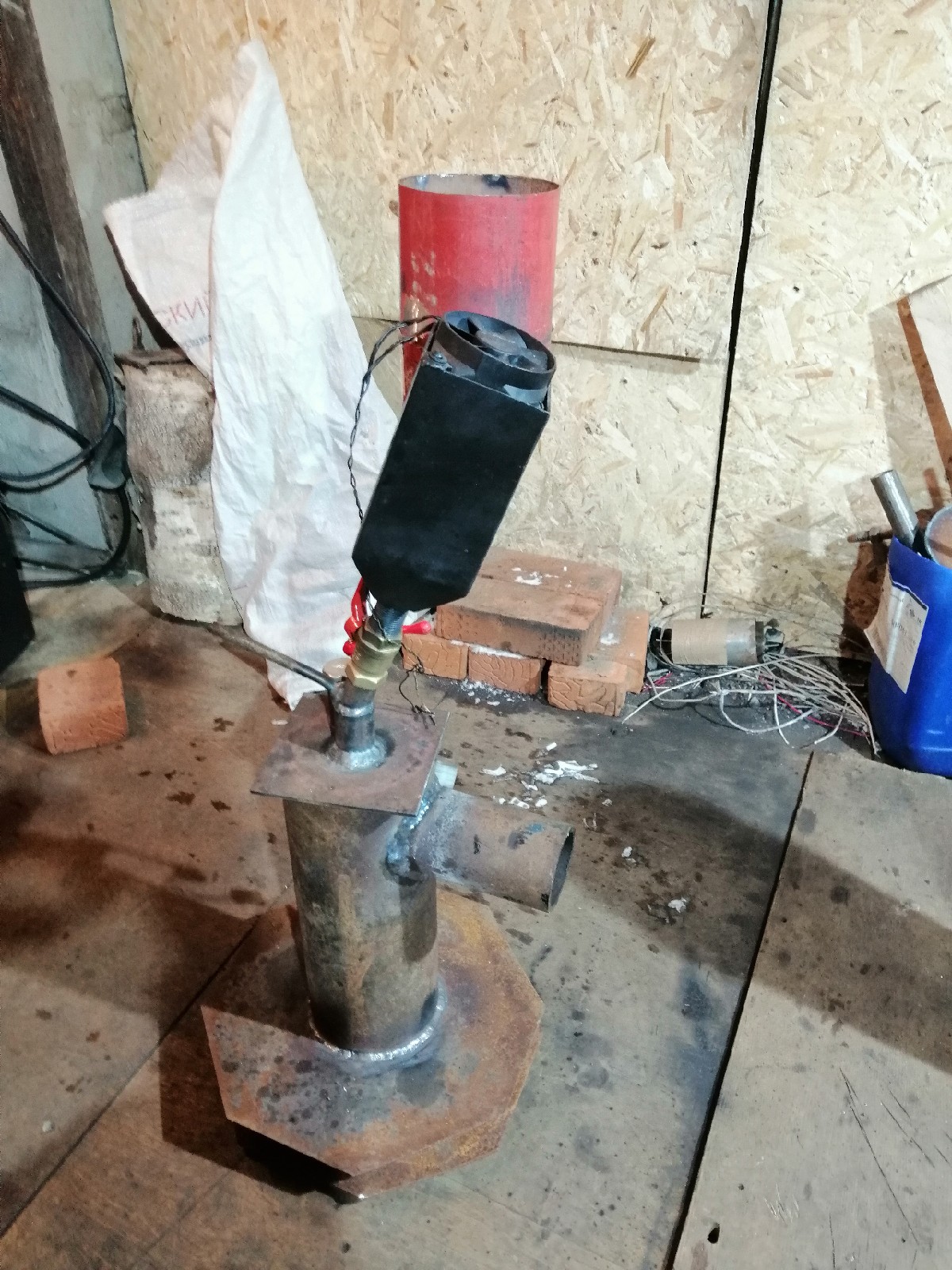

    Кто нибудь делал печи на 110 120 трубе ?
  5. Sparco-zvuk
    Sparco-zvuk Участник
    22 ноя 2020
    Хочу просто попробовать будет вот такая маленькая печка стабильно гореть ?
    Кулера надо полюбому менять ( там их 3 штуки но толку от них никакого вобще потока нет )

  6. bazele
    С таким блином под печкой, она не то что стабильно гореть не будет, а вообще не запустится.
  7. Sparco-zvuk
    22 ноя 2020
    А причем тут тарелки , главное же чтоб чаша нагревалась , разве не так ?
    Igoscha16 и britmila нравится это.
  8. ZaK30
    Важно и само нагревание камеры сгорания
  9. Sparco-zvuk
    22 ноя 2020
    Тогда как работают двухоборотные котлы в них металла в разы больше
  10. Igoscha16
    Не совсем так , уж прости Если в чаше все хорошо то и греть будет и гореть . Блин по мере прогрева начнёт сам работать как аккумулятор тепла Просто в данном варианте он неэффективен ввиду малого размера печи. Греть придётся очень долго
  11. Сергей_K
    В котлах низ камеры сгорания без лишнего металла. Что то вентилятор размером с печь :mosking:

    Главное создать нужную температуру для испарения масла и держать ее в нужных диапозонах

  13. Igoscha16
    да запустить то запустит , но это же сколько надо будет греть ее ?
  14. step2094
    И чистить оченьчасто
  15. step2094
    Если человеку нужна маленькая мощность, то почему бы и нет.
