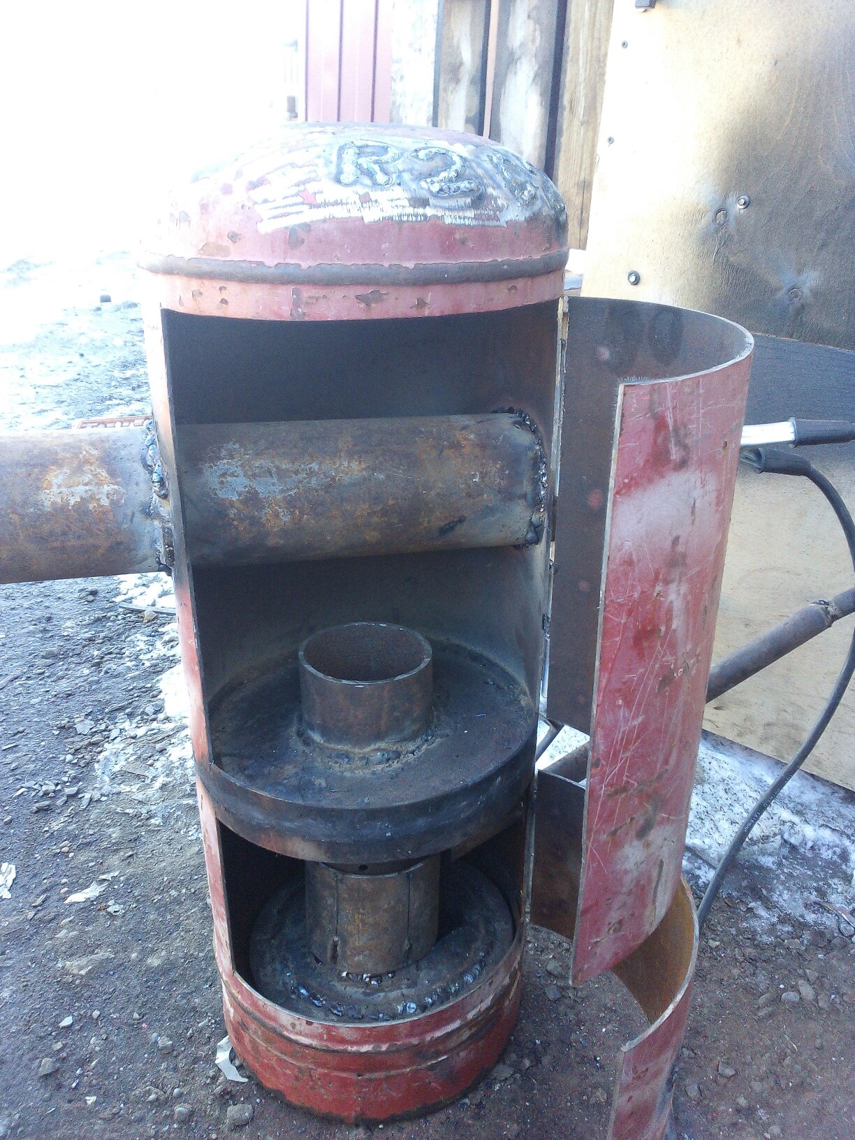

    Ну это не самое страшное, некоторые печь разбирают, что бы чашку вытащить. Можно чашку опускать, приподнимать, подкладывая под нее, на форуме видел что то вроде подъемника в лючке.
  2. ZaK30
    Я разбираю печь после каждый двух топок по 6 часов ))) 3 минуты все про всё и идеально чистая чаша и собрана печь обратно :dirol:
  3. play
    play Постоянный участник
    26 дек 2013
    Без реле ни один способ не обойдется.... ну если только в ручном режиме стоять и смотреть за вентилятором держа руку на клавише)))))
  4. Сергей_K
    Да мне даже разбирать на надо, немного приподнимаю дожигатель, подкладывают палку и через люк достаю чашу, просто добавилось лишнее движение по очистке чаши :rolleyes:
  5. ZaK30
    Ну у меня стенка 12мм... Тяжко там разжигательное окно то было сделать , а лючок так вообще перестройка Помпеи получится :35::13:
  6. Сергей_K
    Так у меня тоже 12мм и переделывал я её не один раз... Сначала была атмосферная типа такой
    Я эти окна дня два выпиливал :52:. Так что выпилить люк вообще ерунда:13: Кстати, хорошо грела, но коптила и муфты хватало на пару месяцев, прогорала. Ну и асфальта полная чаша, куда уж без него.

  10. bazele
    С чисткой вроде понятно, через одно ......, т.е.через верх а вот как вы ее разжигаете?
  11. Igoscha16
    Внизу сделан отвод под заглушку на резьбе ! Проблем никаких . Говорю потому что знаю эту конкретную печь сделанную по моим выкладкам . Удачи вам и с Новым Годом !!!

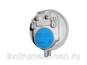

    какой вольтаж у реле?
  15. ivankovin
    Да, в последнее время люди дают советы, мнооого советов, но сами не делают... С новым годом!
    арсентий нравится это.
  16. step2094
    Вы сделали свои выводы.
    Удачи:thank_you2:
  17. play
    26 дек 2013
    220в, но внутри всего лиж контактная группа, и нет обмотки как у электромагнитных реле
    По суте это контакты которые реагируют на наличие потока воздуха внутри воздушного канала
