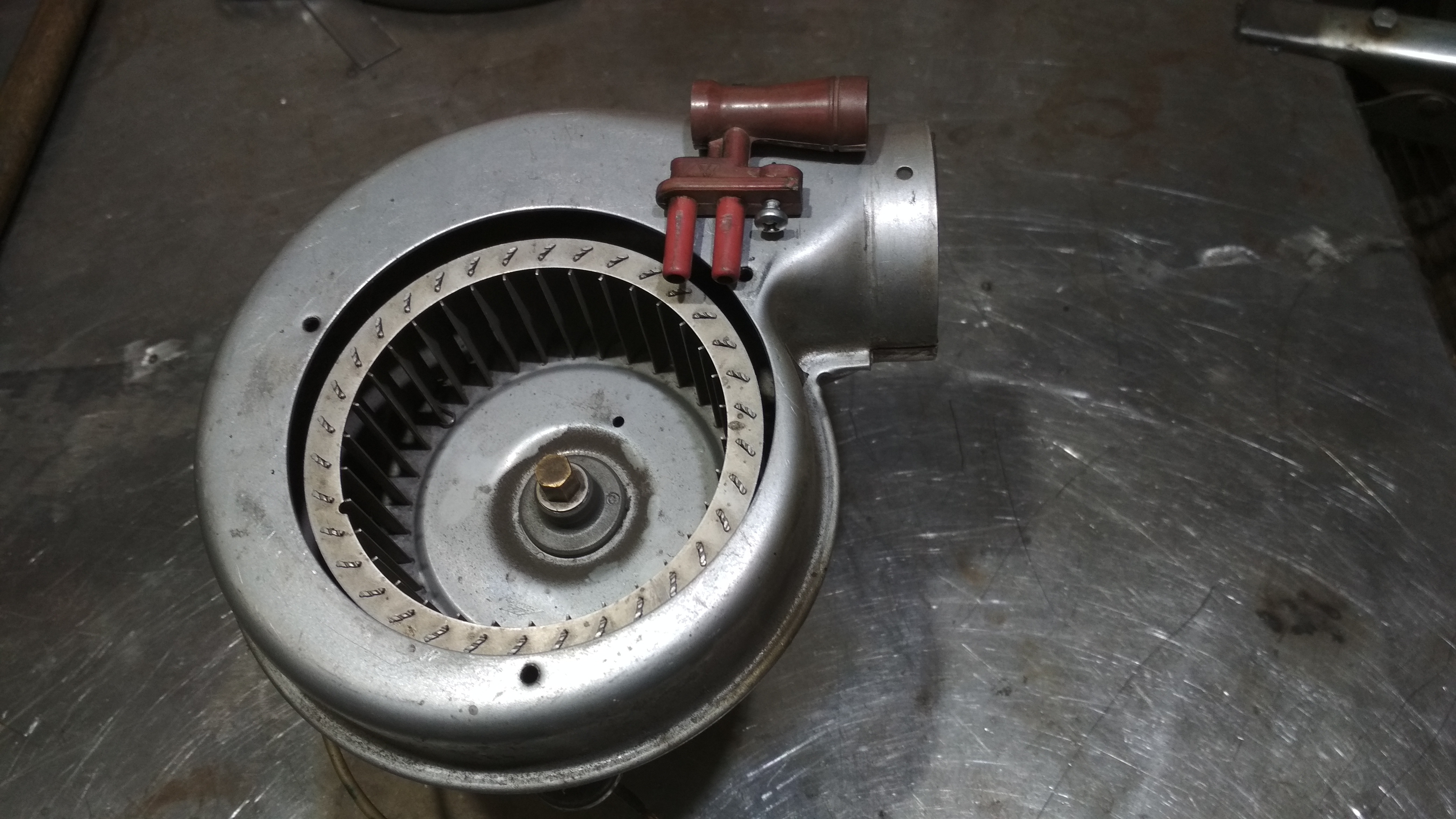

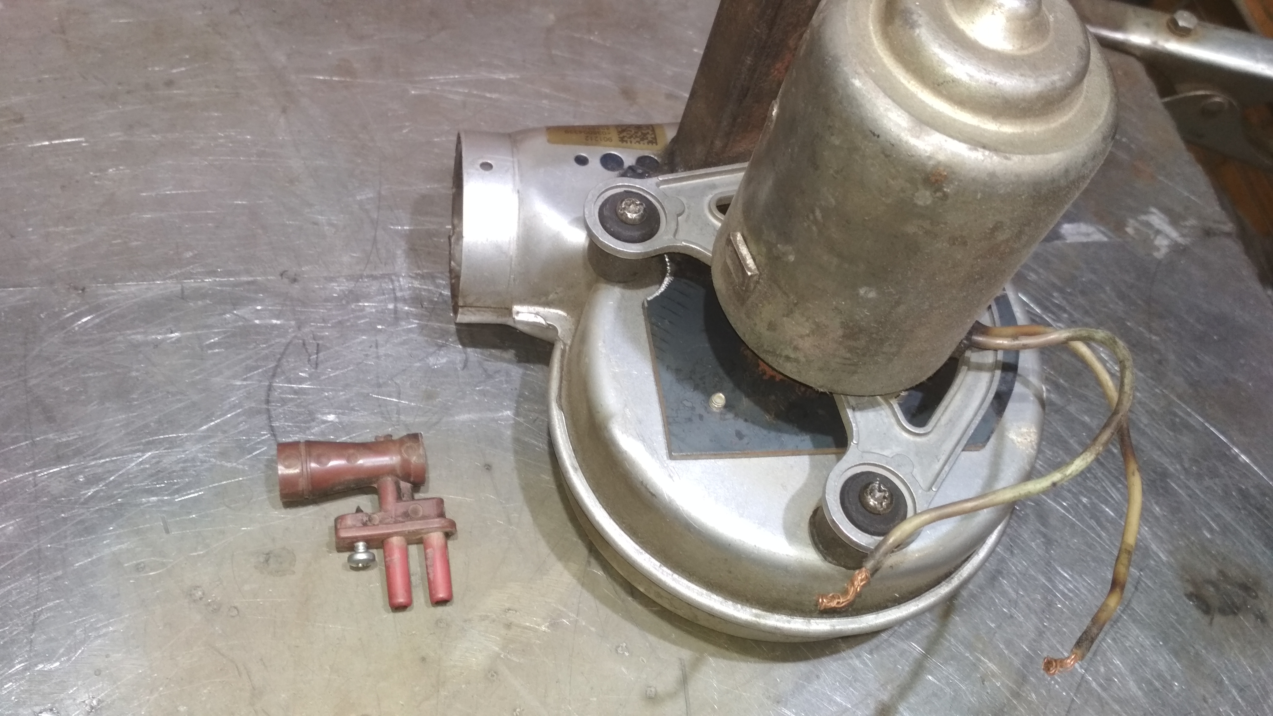

  1. ivankovin
    Тут очень много теоретиков... Пример переделки дымососа котла на моторчик 12в. Его не хватило для отверстий 1.5мм...

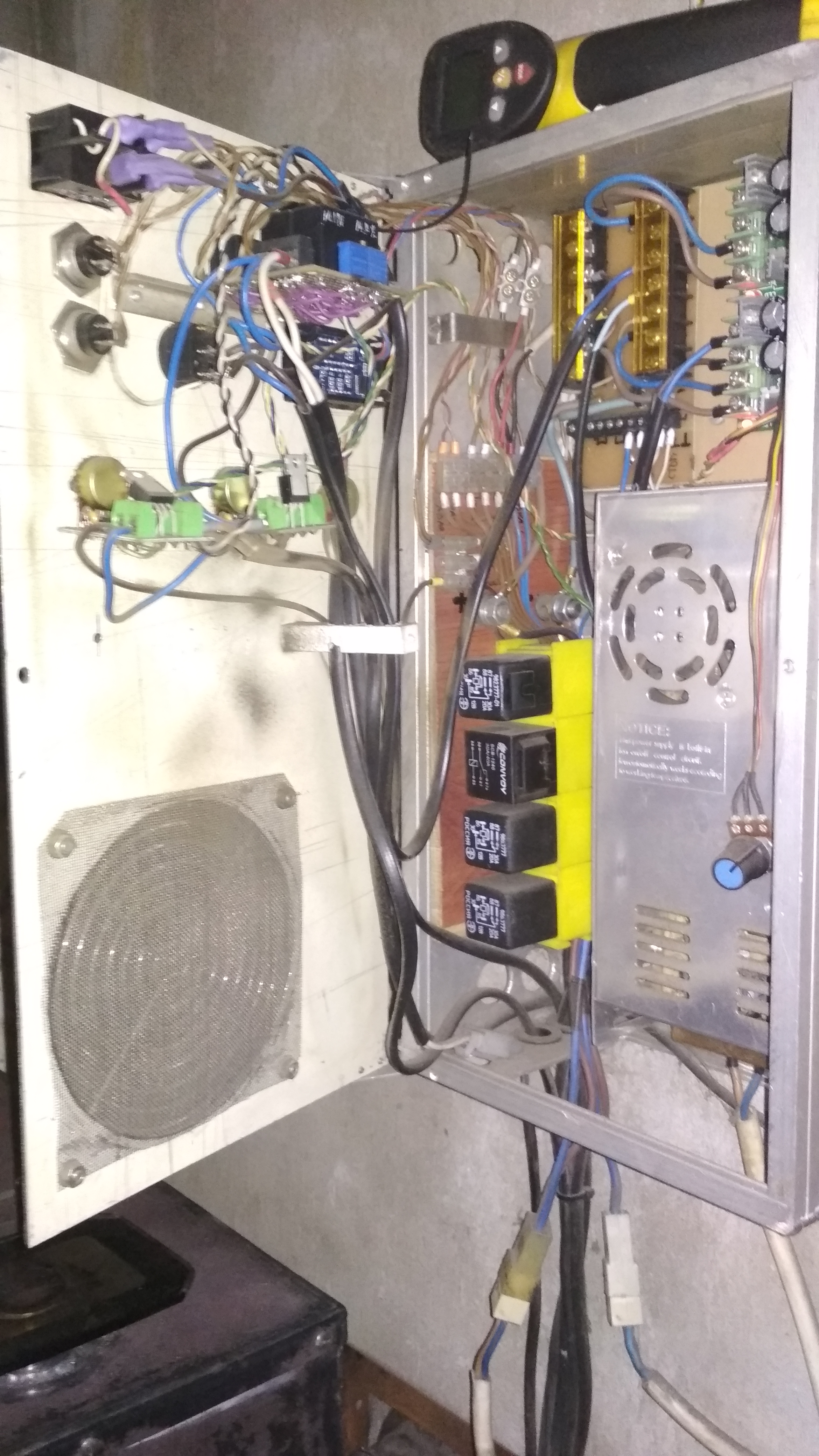

  13. ivankovin
  14. арсентий
    911
    Вот коробочка мне понравилась!!Откуда такая взята....?
  15. ivankovin
    Вы о чей спрашиваете?
  16. арсентий
    911
    Сообщения вместе пришли.Теперь о обоих.
  17. ivankovin
    Хенд мейд)

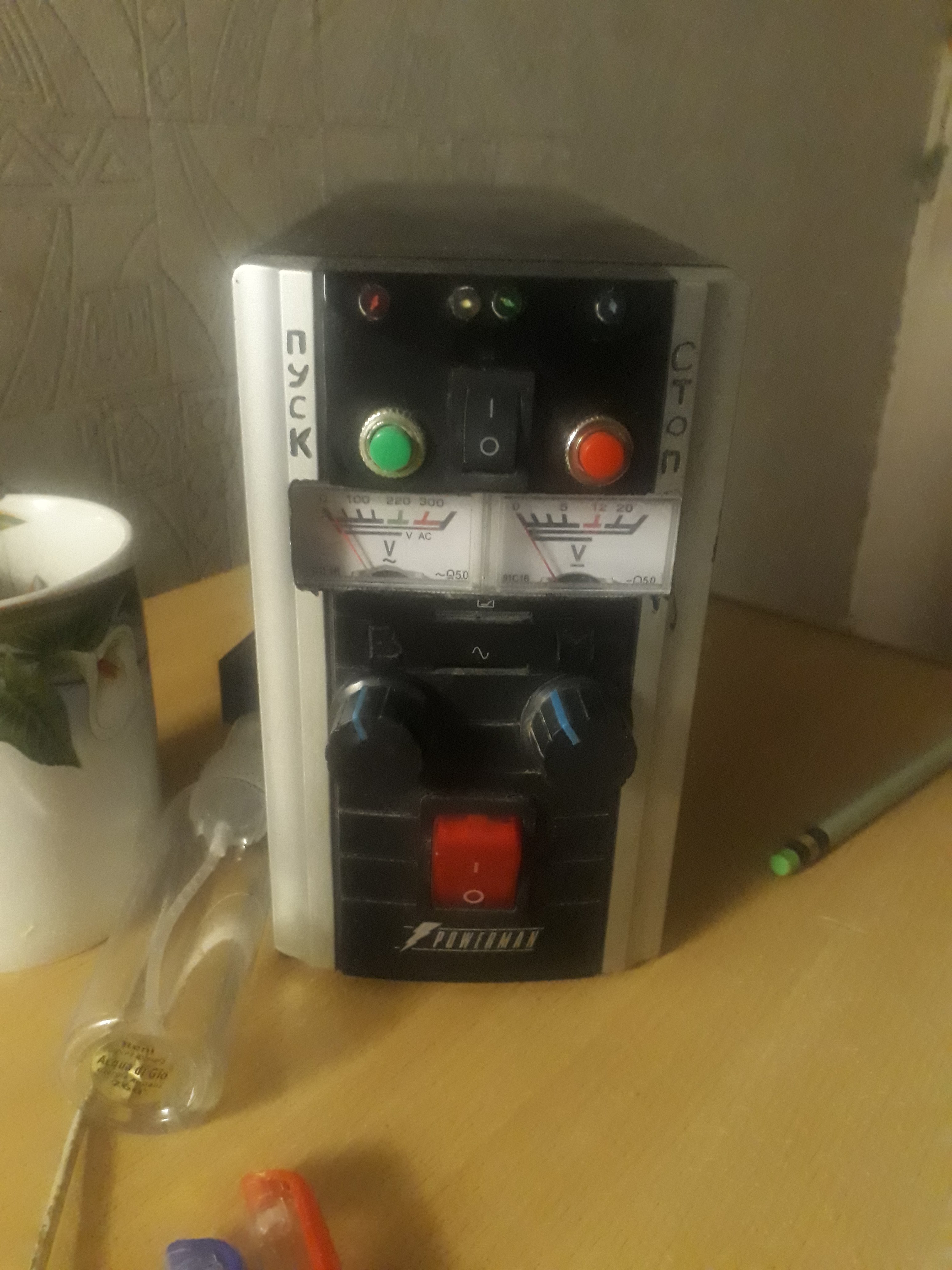

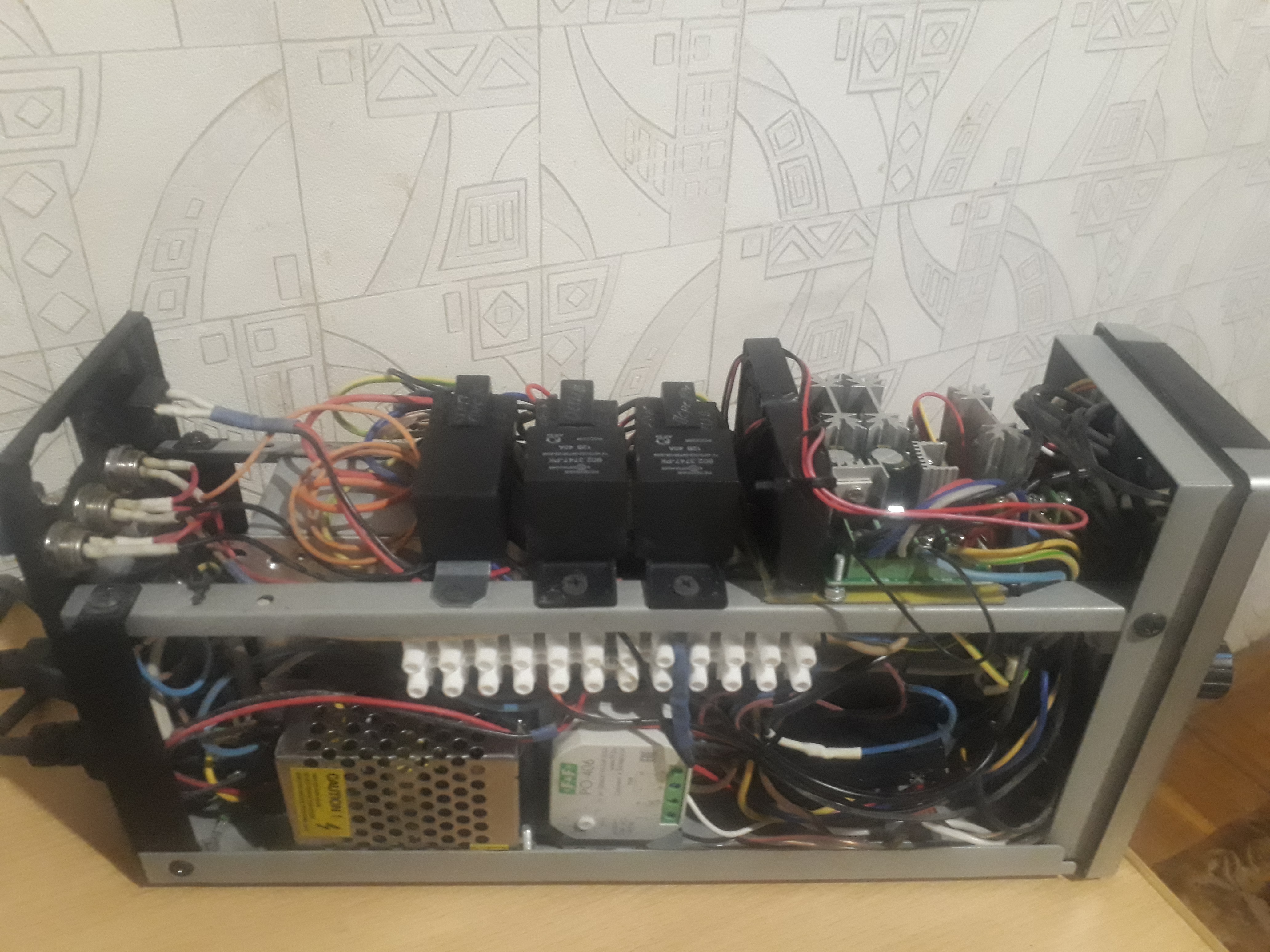

  18. play
    play Постоянный участник
    26 дек 2013
    это бывший компьютерный бесперебойник купленный за 300 р в компьютерной комиссионке с мертвым аккумулятором, все потроха вытащил и внедрил то что мне нужно)

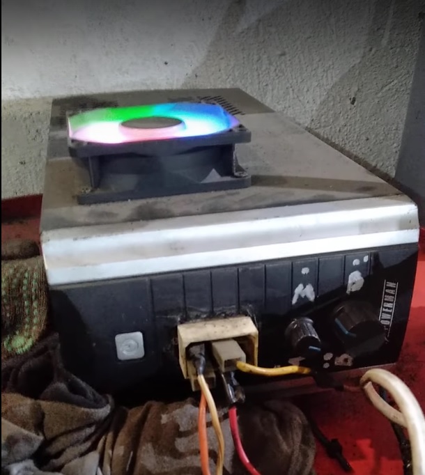

  19. Maksergey
    Maksergey Постоянный участник
    1 янв 2020
    316
    69
    аналогично в корпус ИБП все установил. Удобно монтаж производить. Также вмонтировал разъемы, чтобы можно было снять и на верстак унести, а на боковую стенку доп вентилятор установил для лучшего охлаждения и индикации работы блока питания.
  20. Maksergey
    1 янв 2020
    316
    69
    вот... сделал скриншот из ранее снятого видео
