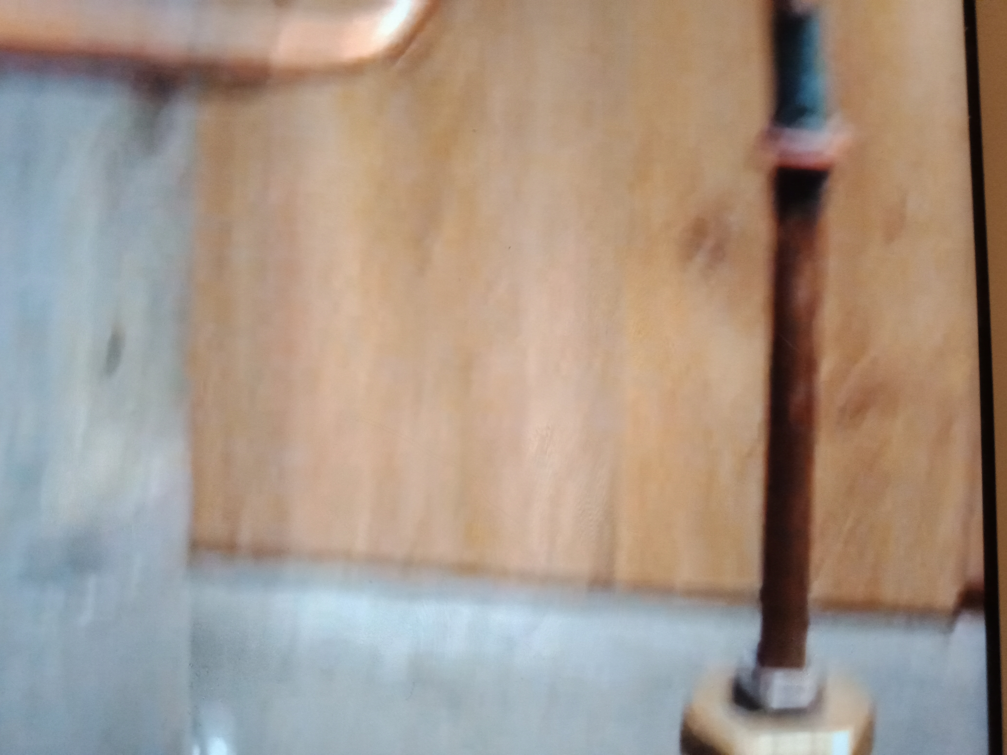

    Вот скриншот с фото сделал. Спасибо ZaK30 за совет.
    Открутил торцевую пробку и пробил кокс арматурой.
    Интересное явление конечно... Первый раз с этим столкнулся. Может действительно на боковую подачу перейти? Какие в ней плюсы и минусы?

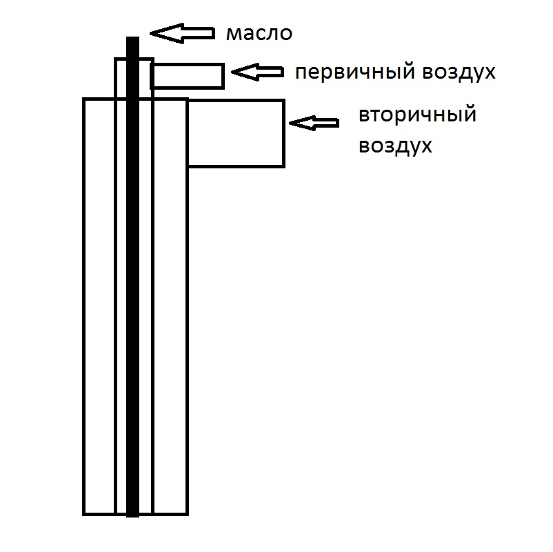

    Масло надо подавать сверху и по центру и отдельной трубкой , тогда и гимора не будет !
    Zak молодец , многое уяснил и не проводит больше бездумных и опасных экспериментов ! А ведь был шанс стать « зрячим» на оба глаза ! Думаю простит он меня за это , но я что бы других предупредить и обезопасить пишу об этом ! Будет интересно пообщайся с ним что и как !
  4. Igoscha16
    трубка съёмная . Остановить подачу можно простым подъемом вверх ( по ситуации) плюс уходя снимаю ее и хоть залейся , кроме полов никуда не потечёт , коли что . Опять же масло при центровке капает не касаясь трубы по ней не растекается не коксуется . Как то так

    ЗАЧЕМ пустакть масло в свободное падение по первичному воздух? Если можно пустить масло в первычном воздухе по тормозной трубки прям до самого низа дожегателя, тем самым все проблемы с закоксовкой будут решены!

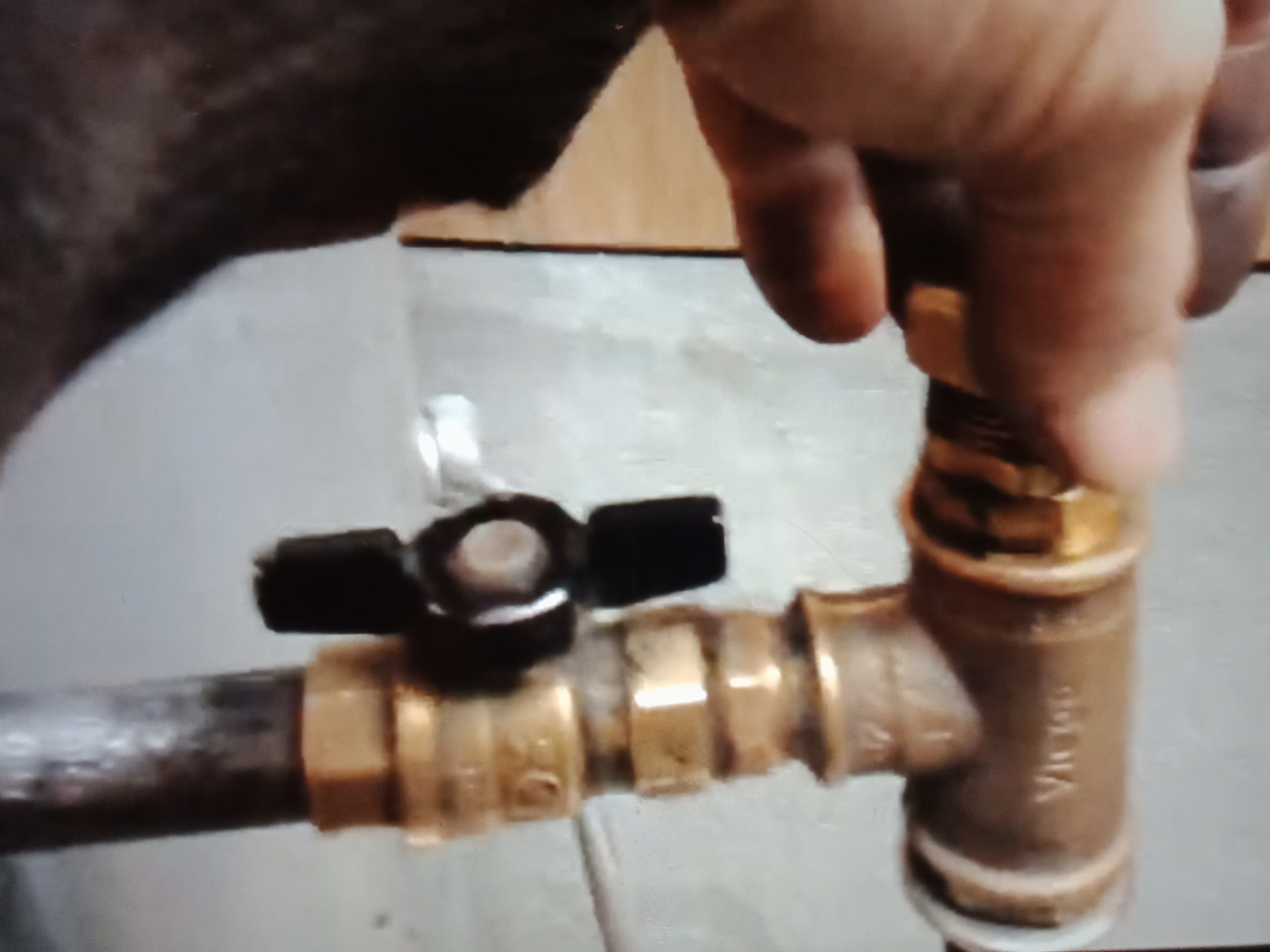

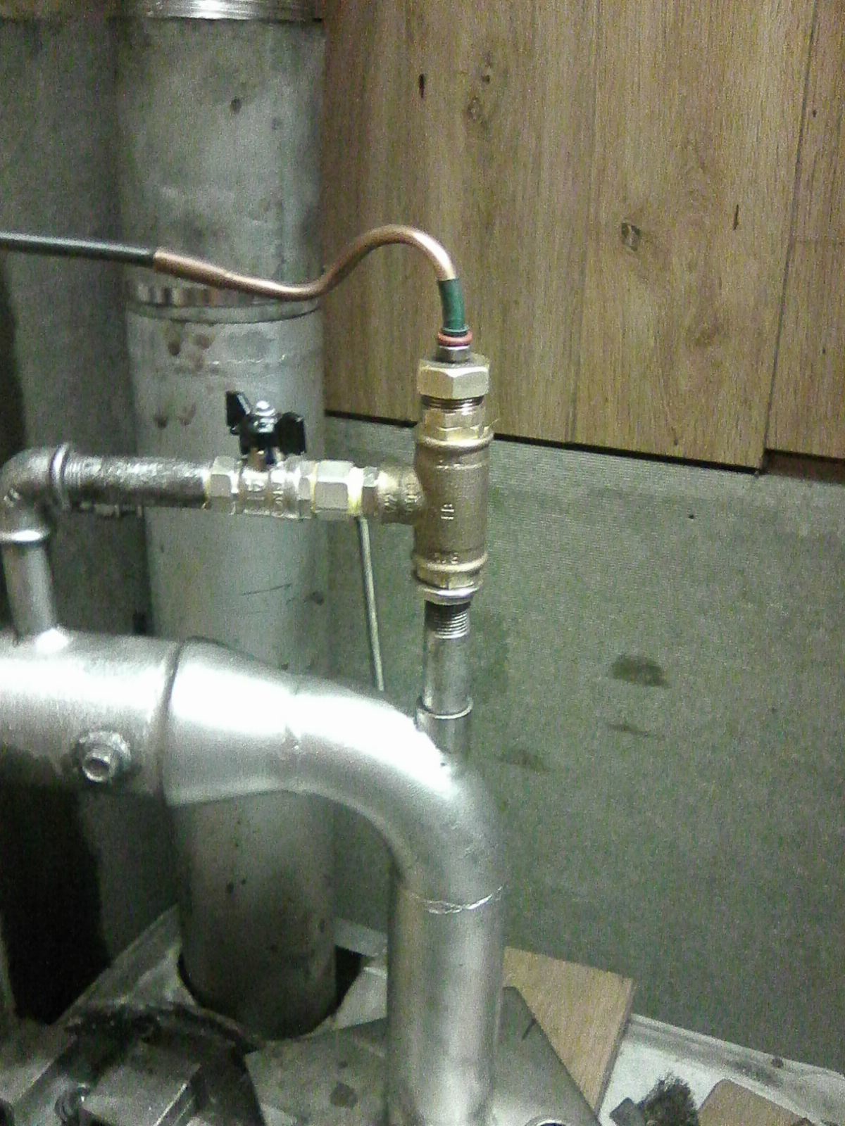

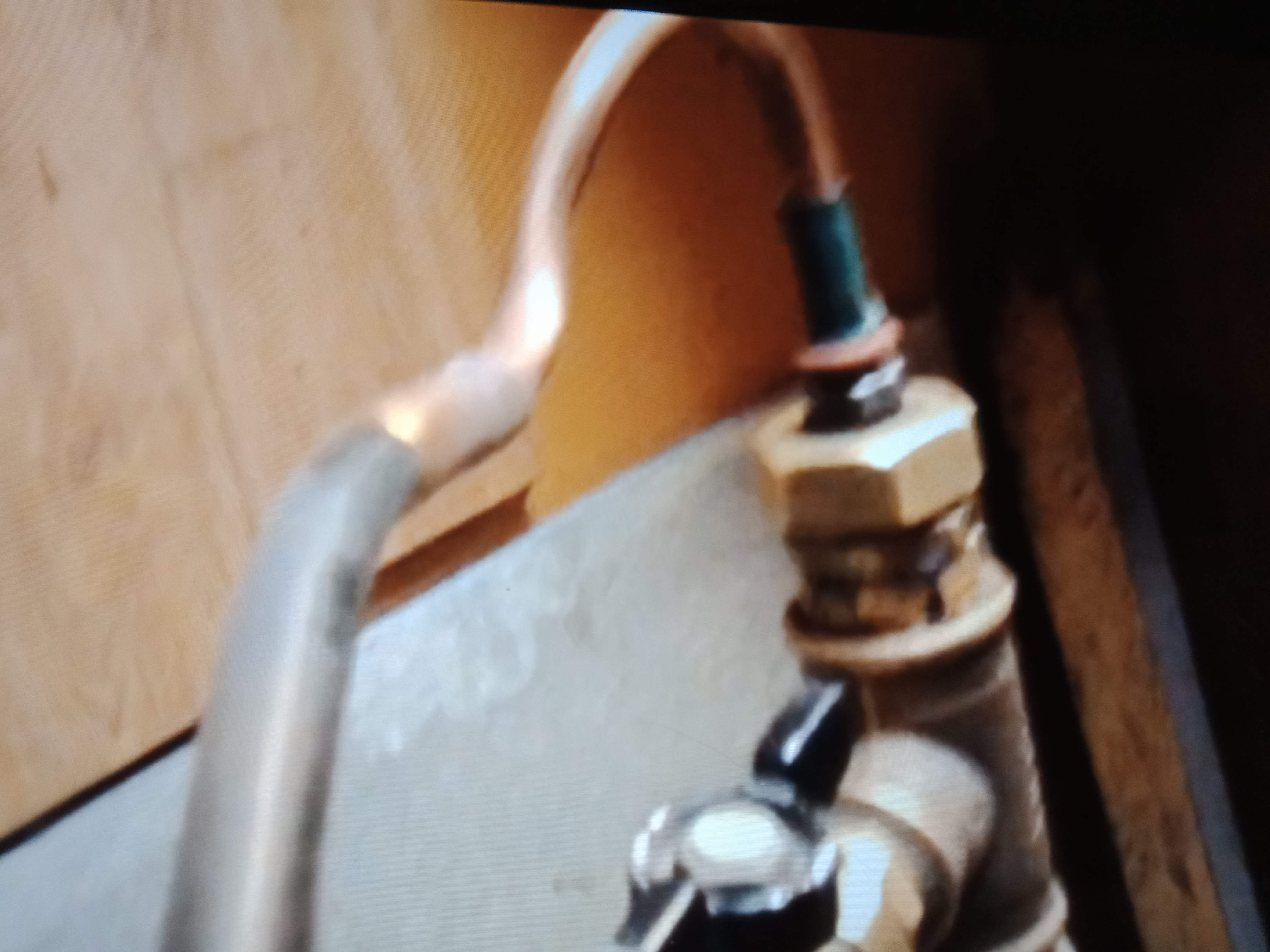

    У меня ничего не коксуется странно почему-то ... На моём канале в Ютубе я показал как сделана подача сбоку и с каким гидрозатвором . Трубка в саму печь из стали или нержи, так и не понял ))) на днях сниму видео как сделал печь соседу , точнее покажу такую же боковую маслоподачу но улучшенной версии :dirol:. Так же себе сделаю ... Можно будет доставать трубку при работающей печи без вреда для горения
  7. ZaK30
    Да и трубка подачи думаю не должна привышать 10мм диаметром , тогда и давления при взрыве в печи не даст маслу обратно вылетать :mmm:

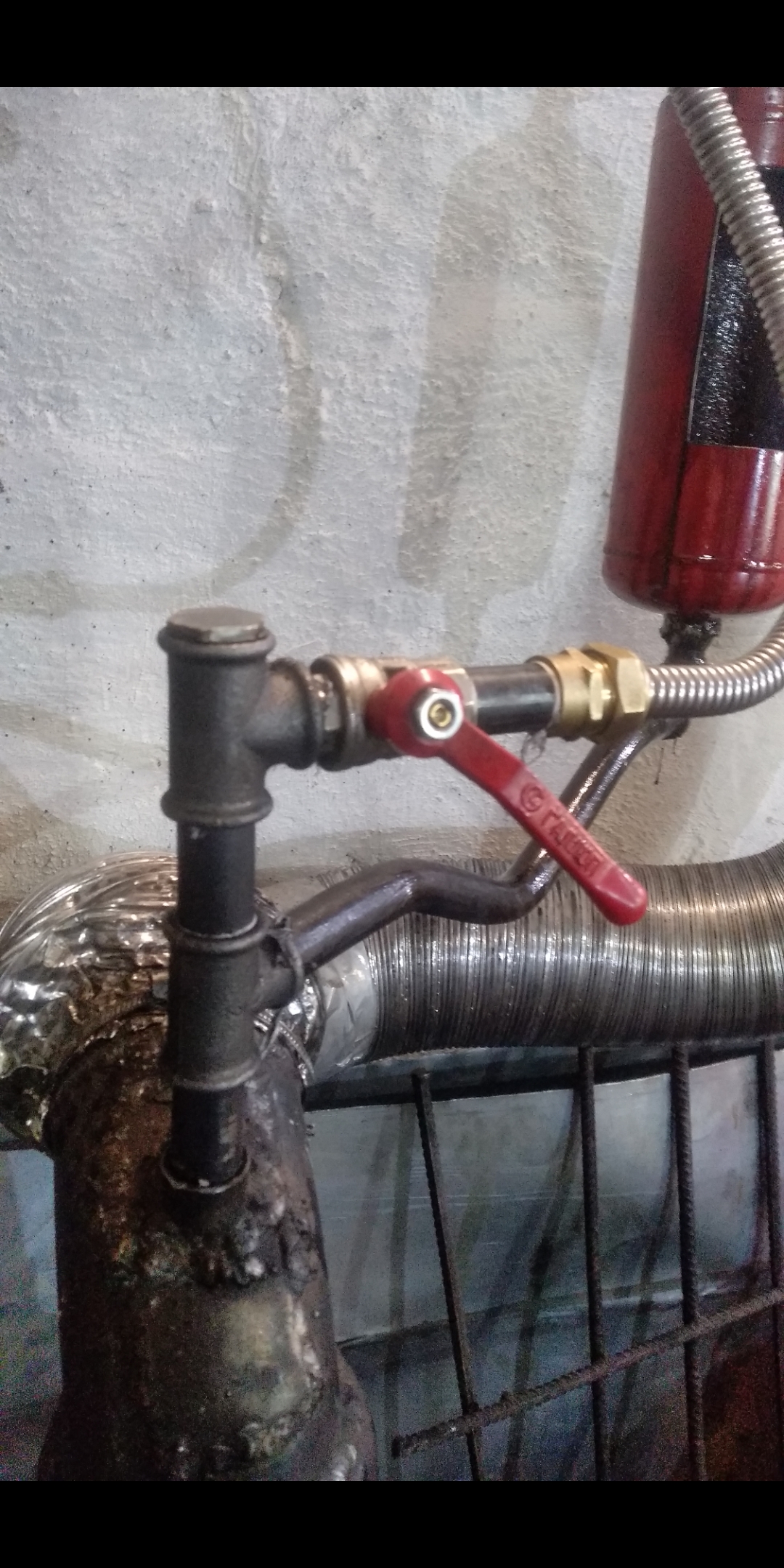

      299,6 КБ
      174
  14. ZaK30
    Ну у тебя на порядок удобнее для обслуживания . Ты в этом деле уж много лет . А я так ... Игрок :13:
  15. Igoscha16
    Это я тебе скинул для того если соберёшься делать . Вроде бы тут всё ясно . Очень удобно
