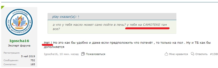

    26 дек 2013
    а что у тебя масло может само пойти в печь? у тебя на САМОТЕКЕ там все?
  3. Igoscha16
    Нет ! Но это как бы удобно и даже если предположить что потечёт , то только на пол . Ну и ТБ как бы дополняется
