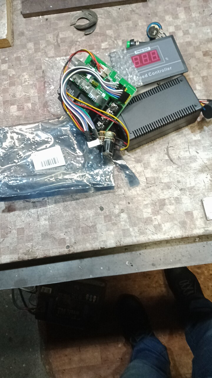

    Видимо не корректно задал вопрос. Насос от копейки, наливающий масло в емкость, в которой стоит насос с Алл, включается руками или автоматически.
  3. Igoscha16
    Включается после включения БП и через ШИМ идет настройка

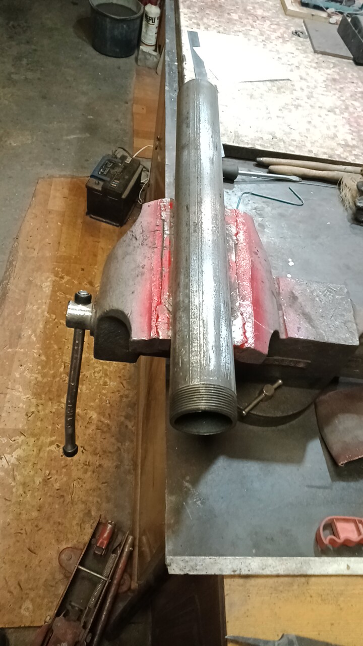

    Там что в тисках ошибка , а удалить никак

  10. bazele

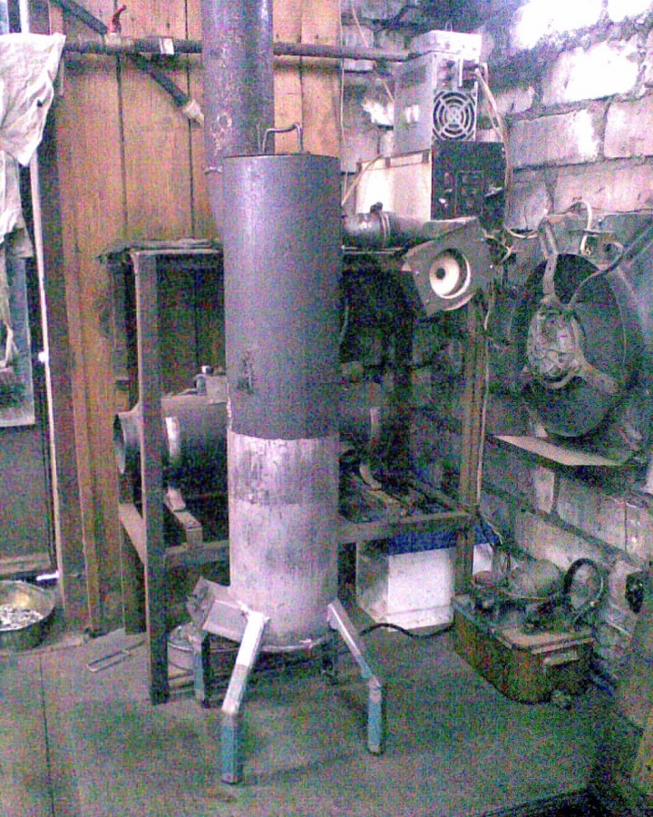

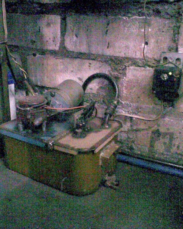

    У меня возле печки стоит расходная емкость, из которой подающий насос качает масло в печь, а за уровнем в этой емкости следит поплавок с микриком, микрик включает подливающий насос из бочки, которая находится в подвале.
    Поэтому, я и спрашивал, как у вас включается вазовский насос, который находится в подвале, руками или автоматически.

  11. Igoscha16
    Ещё до этого не дошёл , но планирую сделать полную автоматику , если получится , то и наддув подвязать от подачи ! Если что сделаю и получится , выложу и поделюсь обязательно . Все таки удобно , когда управляешь одной кнопкой и наддувом и подачей , а не по отдельности все подстраиваешь . Скажем так как принцип педали акселератора , связка полная
    Процесс не быстрый и мало времени на это , но как сделаю то уж непременно поделюсь

  13. Igoscha16
    Естественно ! Пока мысля через делитель напряжения примерно что бы получить некоторую линейность , но .. Пока в думках как проще и без потери надёжности

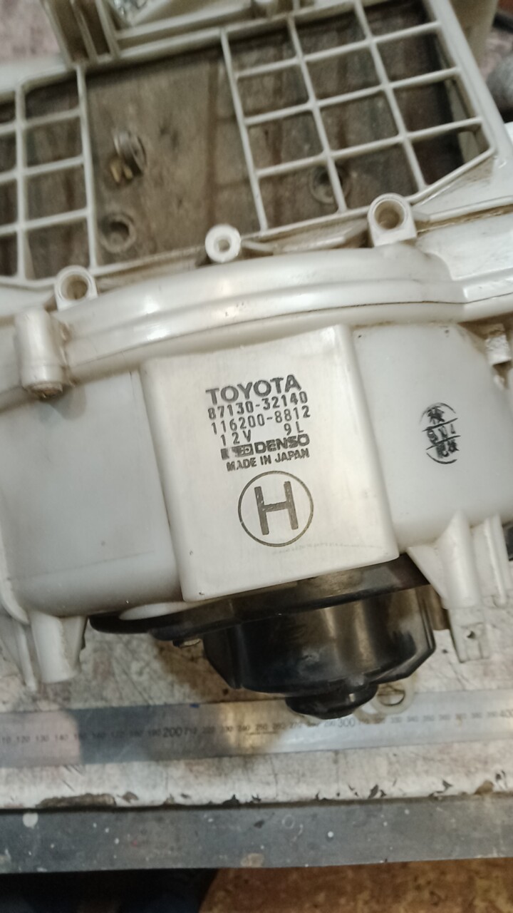

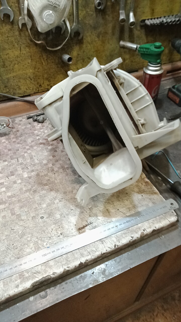

    Тут по случаю разжился вот таким агрегатом от Тойоты , с ним и буду мудрить
