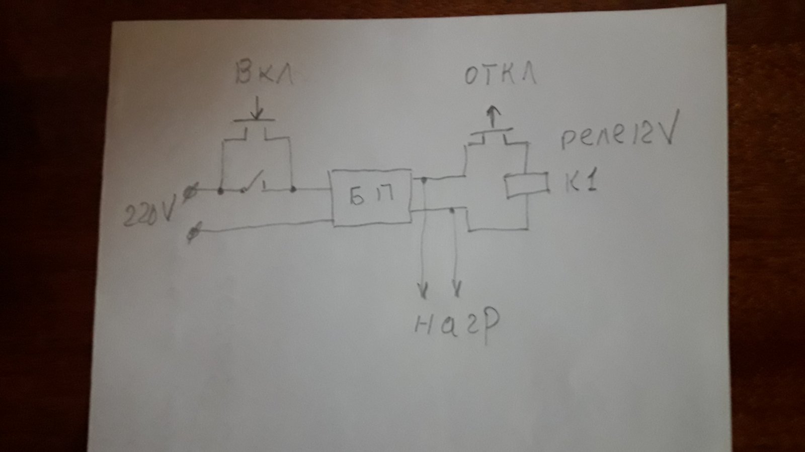

    Если вы всегда в гараже при работающей печке и боитесь пропажи электричества, то, то проще поставить ИБП, пропало электричество, спокойно затушили и пошли домой.
  2. Maksergey
    Maksergey Постоянный участник
    1 янв 2020
    316
    69
    спасибо. Уже поставил. Но проблемы со внезапно сломавшимся вентилятором он не решит.
    В гараже не всегда. Уезжаю на обед и докупить мелочевку при ремонте в гараже. а это время.
  3. Maksergey
    1 янв 2020
    316
    69
    если в связке с ИБП - то нельзя. Управление и самоподхват 220В.
  4. bazele
    Отключить БП можно с одним реле на 12v.
    KIM19 нравится это.
  5. 159Viktor
    159Viktor Постоянный участник
    4 окт 2012
    70
    Ivanyonok и Napoleon нравится это.
  6. play
    play Постоянный участник
    26 дек 2013
    МОЖНО!!!!
    у меня блок управления работает в связке с ИБП!
    когда пропало напряжение 220в :
    1) отключается самоподхватывающие реле ПУСК (подача топлива)
    2) включается таймер задержки выключения вентилятора (15мин)
    3) печь продувается и остывает
    После того как электроэнергия вновь появляется, без нажатия кнопки пуск маслонасос не запускается
    В блоке управления присутствует два вывода датчиков, (выключает подачу топлива) срабатывает команда СТОП и включается таймер на вентилятор (15 мин)
    а) перегрев
    б) остывание
    Алгоритм запуска печи таков:
    1) включаем сеть 220в
    2) переводим блок управление клавешой в РУЧНОЙ РЕЖИМ (отключены датчики перегрева/остывания)
    3) нажимаем кнопку ПУСК (идет подача масла )
    4) после разогрева до рабочей температуры 60гр-ов (на выхлопе) зрабатывает датчик остывания и выключается сигнальный индекатор, после чего можно перевести клавишу ручной/автоматический режим, в положение АВТО. Теперь блок управления работает со всеми функциями защиты
    step2094 нравится это.
