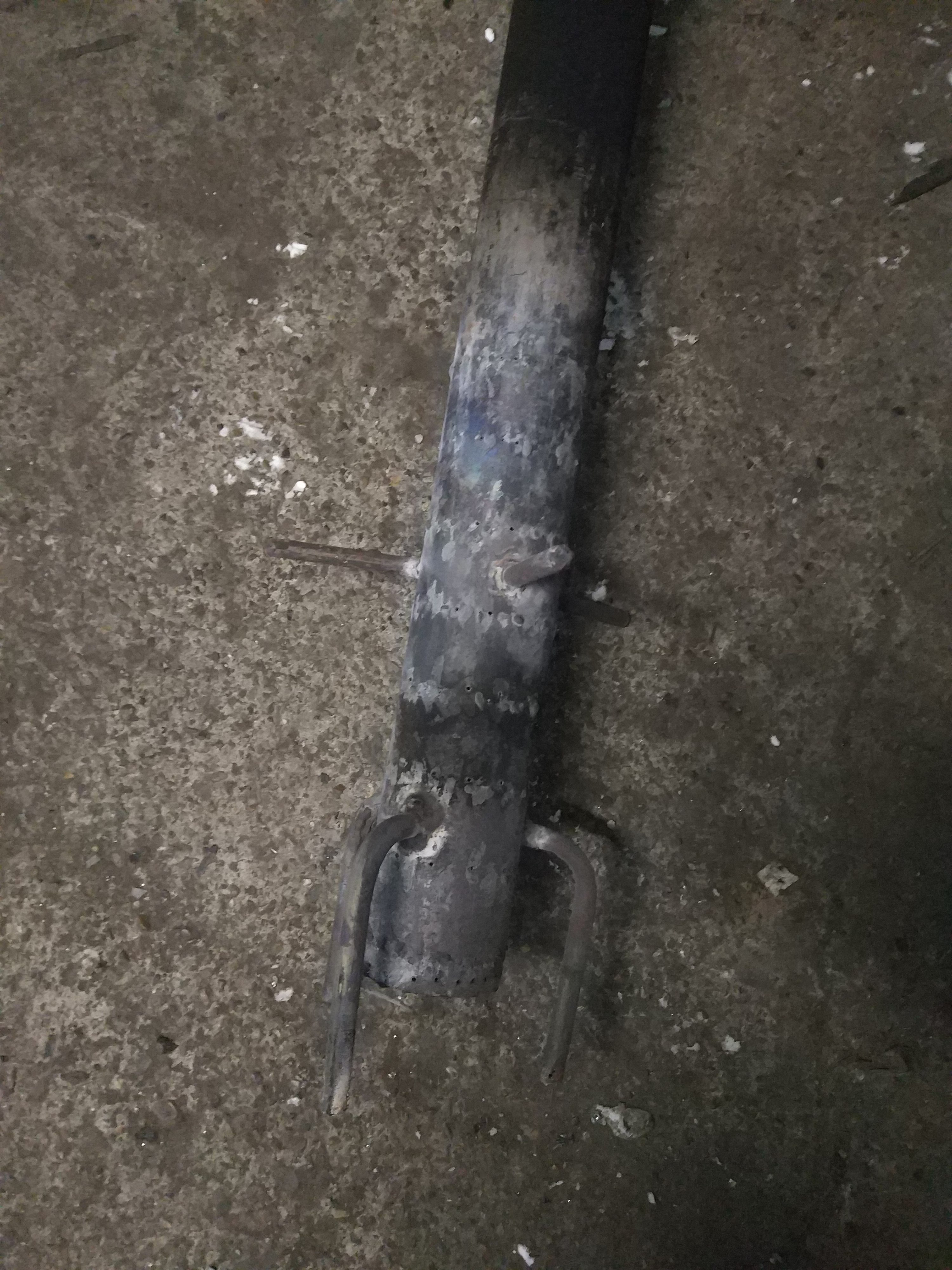

  11. Сергей_K

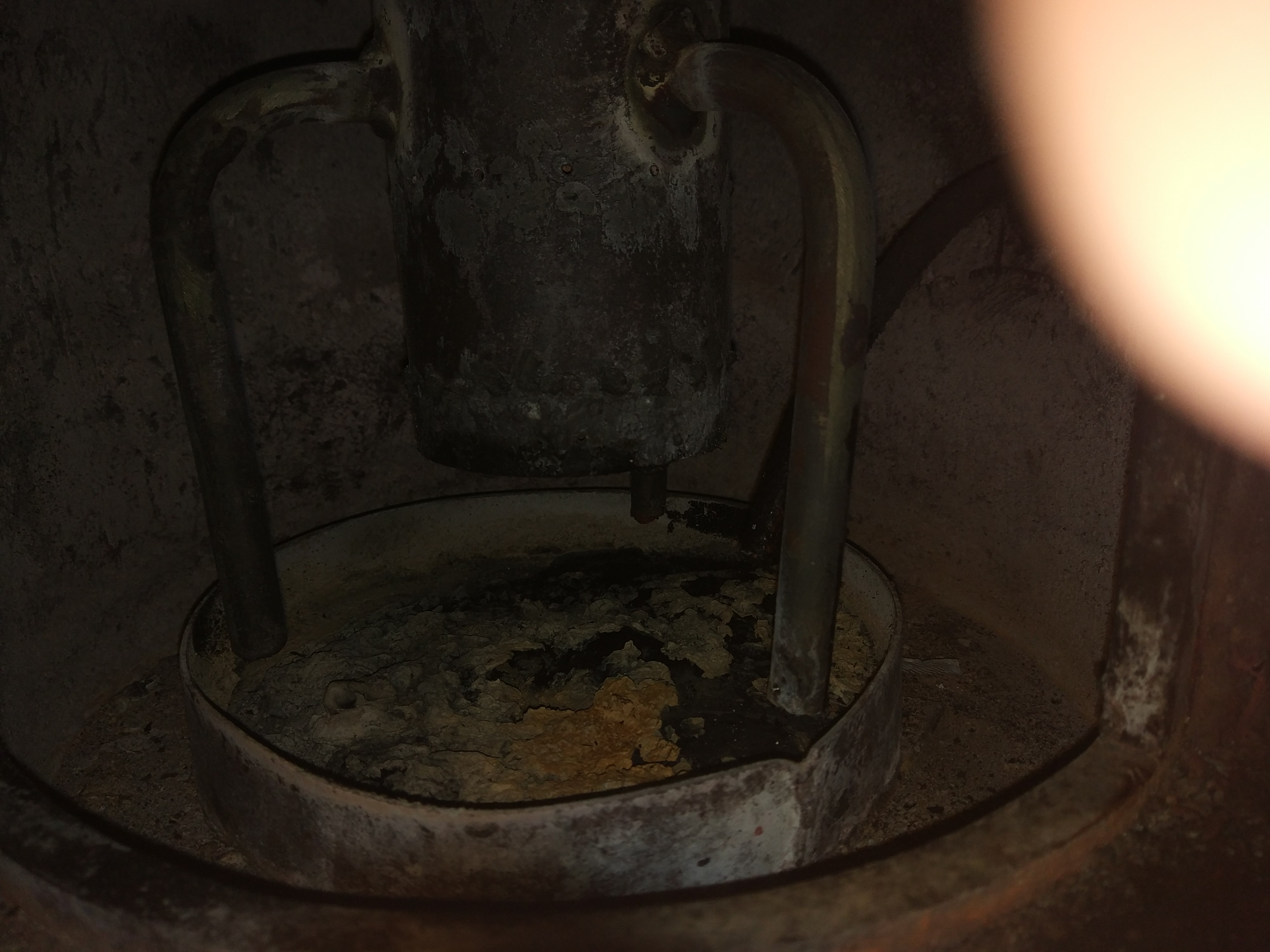

    У меня в дожигателе ничего не заросло. Т.е. сверло проходило в отверстие легко, может быть с легким натягом, но когда я поворачивал дрель на не большой угол - сверло ломалось. Пробовал и на длинном сверле работать и на коротком (после поломки не выкидывать же) - без разницы почти.
    Насчет молотка и окалины... Окалина то изнутри дожигателя получается... Может перфоратором подолбить около отверстия? есть у меня насадки сломанные типа лопатки. Могу обрезать наконечники, закруглить болгаркой фаски... Или не отлетит?

    Честно не пойму о чем речь ! У меня ничего не зарастает . А про 0,1 мм это разница в дожигателях который один на 1,5 мм а другой на 1,6 мм . Опять же надо смотреть у кого из чего сделан дожигатель . У меня труба 57* 3,5 мм а это совсем не то что 1—2 мм а то и тоньше .
    При желании сверлится без проблем хоть сейчас после долгих процессов отпуска .

    Возможно ещё дело в настройке . Вижу у многих дожигатель красный , у меня даже при форсаже нет такого . Видимо от этого и зависит зарастание , окалина и прочие прелести перегрева . На работу печи не жалуюсь и расход и горение более чем устраивает . Видео думается видели и есть о чем судить

    Легче борта наварить и настройка останется ! Лучше чуть с запасом сделать хотя бы мм 10 итого в сумме 15 мм +

    Похоже ничего вы с отв. не сделаете, микронный слой окалины и ни какая обработка не получится, лучше борт чашки поднять, как посоветовал Igoscha16.
