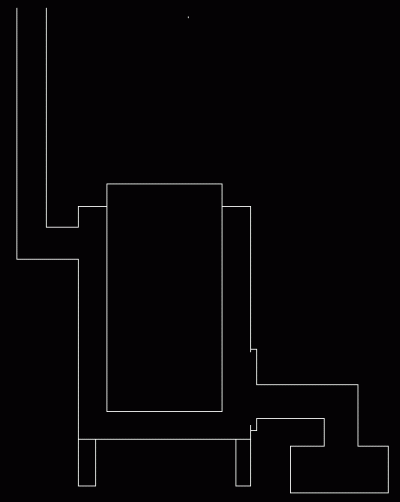

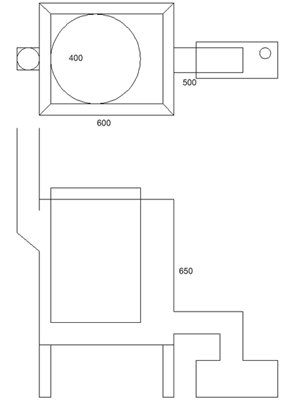

    Здравствуйте.
    Помогите пожалуйста решить такую проблему - есть емкость из нержавейки диаметром 400мм и высотой 600мм в ней необходимо запаривать корма для подсобного хозяйства на улице. Для нагревания планирую использовать «кривую чудо-печку», предложенную remix59. Но как ее совместить с этой емкостью, не представляю…
  2. Бэндэр
    om-andrej, я думаю надо что-то типа печки-прачки, но дымоход придется делать не 1,5 метра.
  3. om-andrej
    om-andrej Участник
    17 фев 2009

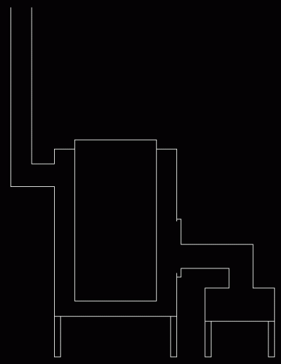

    Какой из этих вариантов лучше?
    Какое минимальное расстояние должно быть между емкостью и концом трубы "кривой печки"?

    Не меньше 10-15 см, более того, чтоб в этом месте ничего не пригорало, нужно разместить стальной экран- рассекатель толщиной 1,5-2 мм., в 1 см от бака и размером 1,5 диаметра трубы дожигателя.
    Вариант, где "кривая печка" ниже.

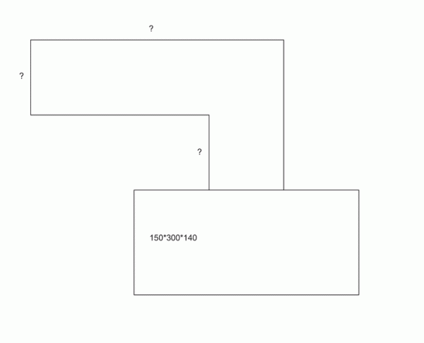

    remix59, мне нужны вот эти 3 размера.
  12. remix59
    Целиком стандартный отвод 110мм и кусок трубы d 110х200мм.

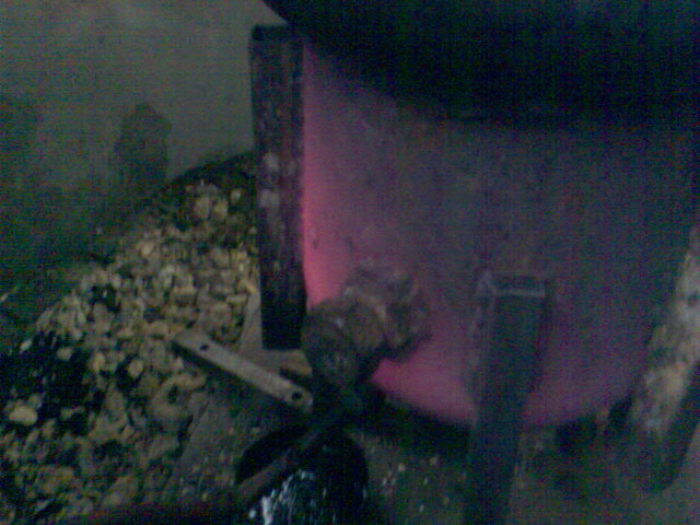

    У меня такое было, когда резко менял уровень масла и температуру испарительной камеры. Просверлил выше уровня отверстие, приварил большую гайку с пробкой и время от времени шарудю крючком в испарительной камере за одно отверстие, которое служит для розжига. Засунул через неё кусочек пропитанной тряпки и поджег. Разжигается на ура.

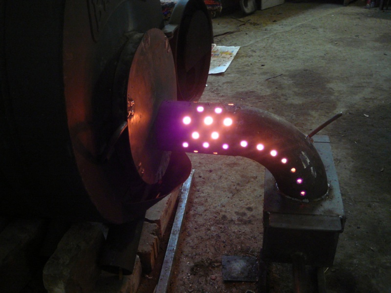

    remix59, подскажи, пожалуйста, сколько отверстий у тебя в дожигателе за исключением 14 отв. в отводе?
  20. remix59
    По шесть в ряду, пять рядов, все 12мм., в основании отвода, на большом радиусе еще одно 12мм., устраняет образование нагара в отводе.
