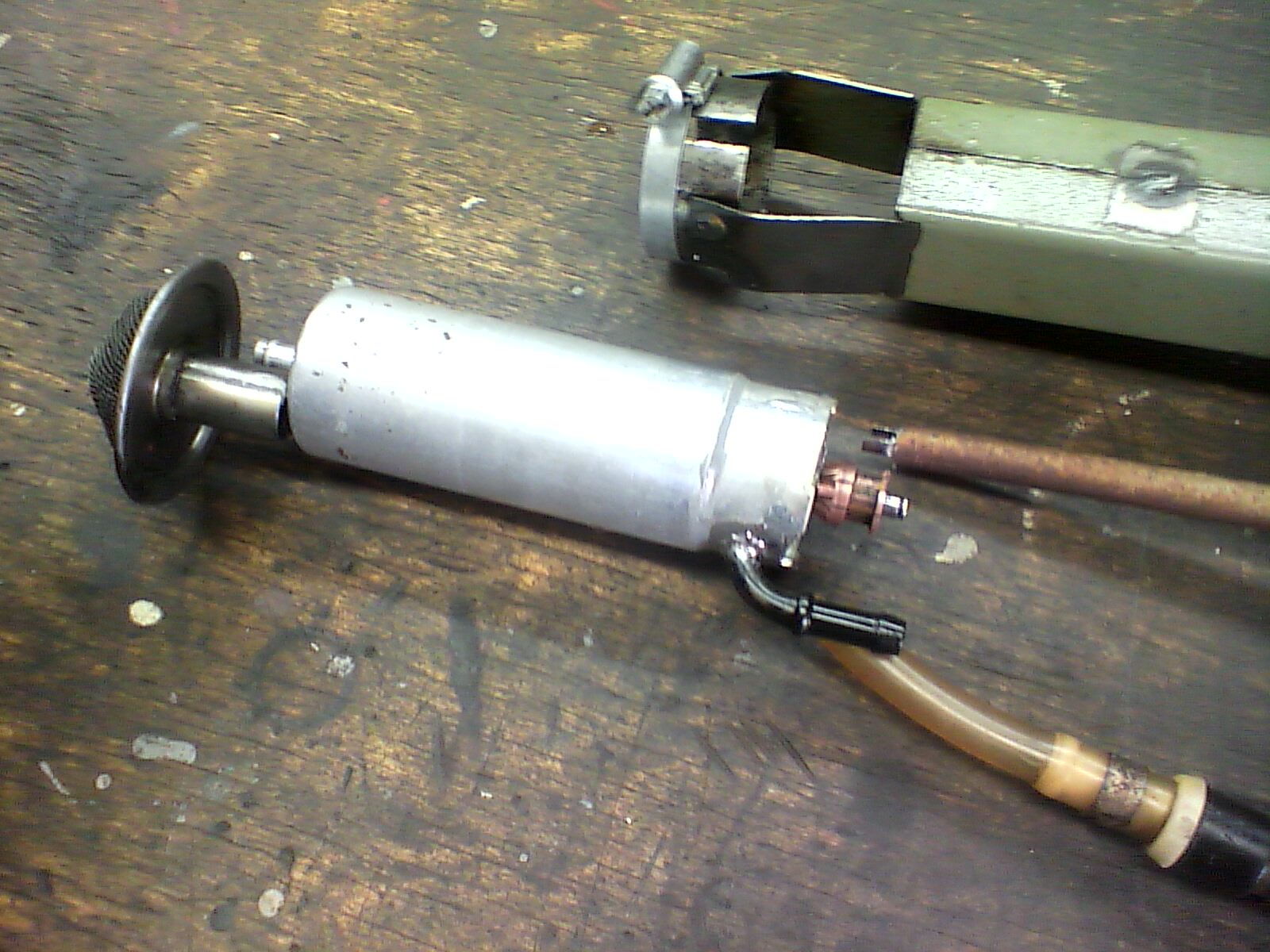

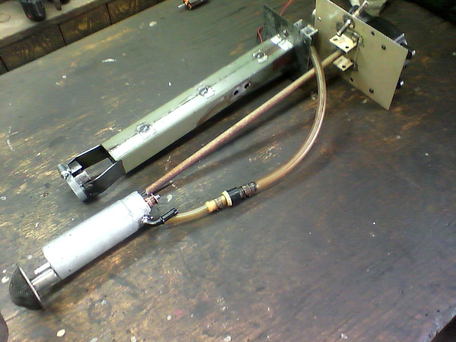

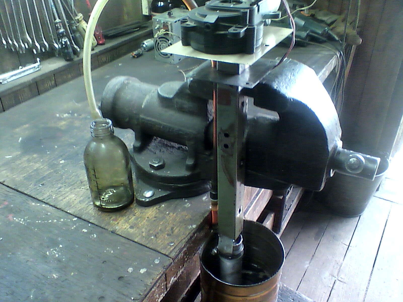

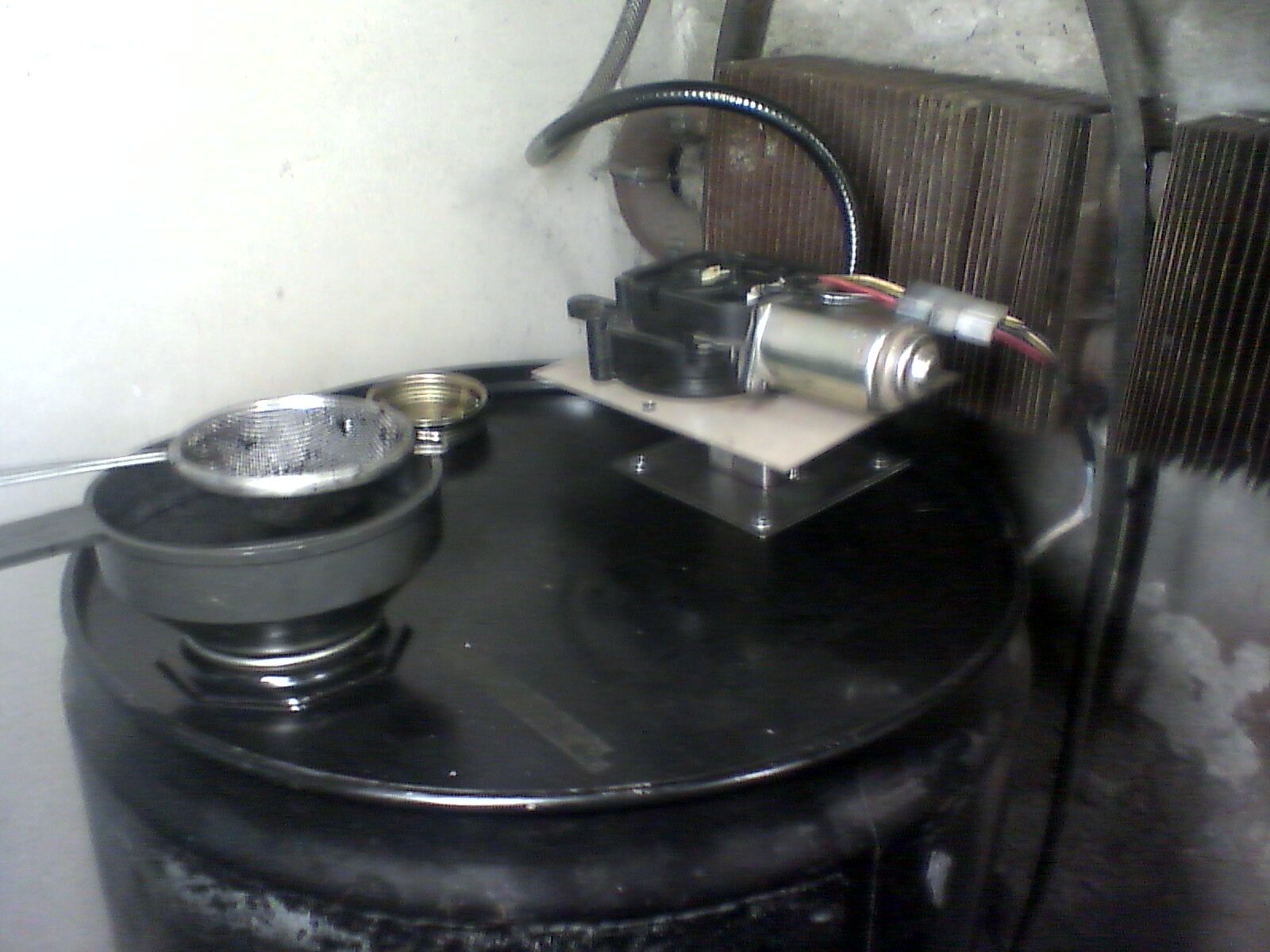

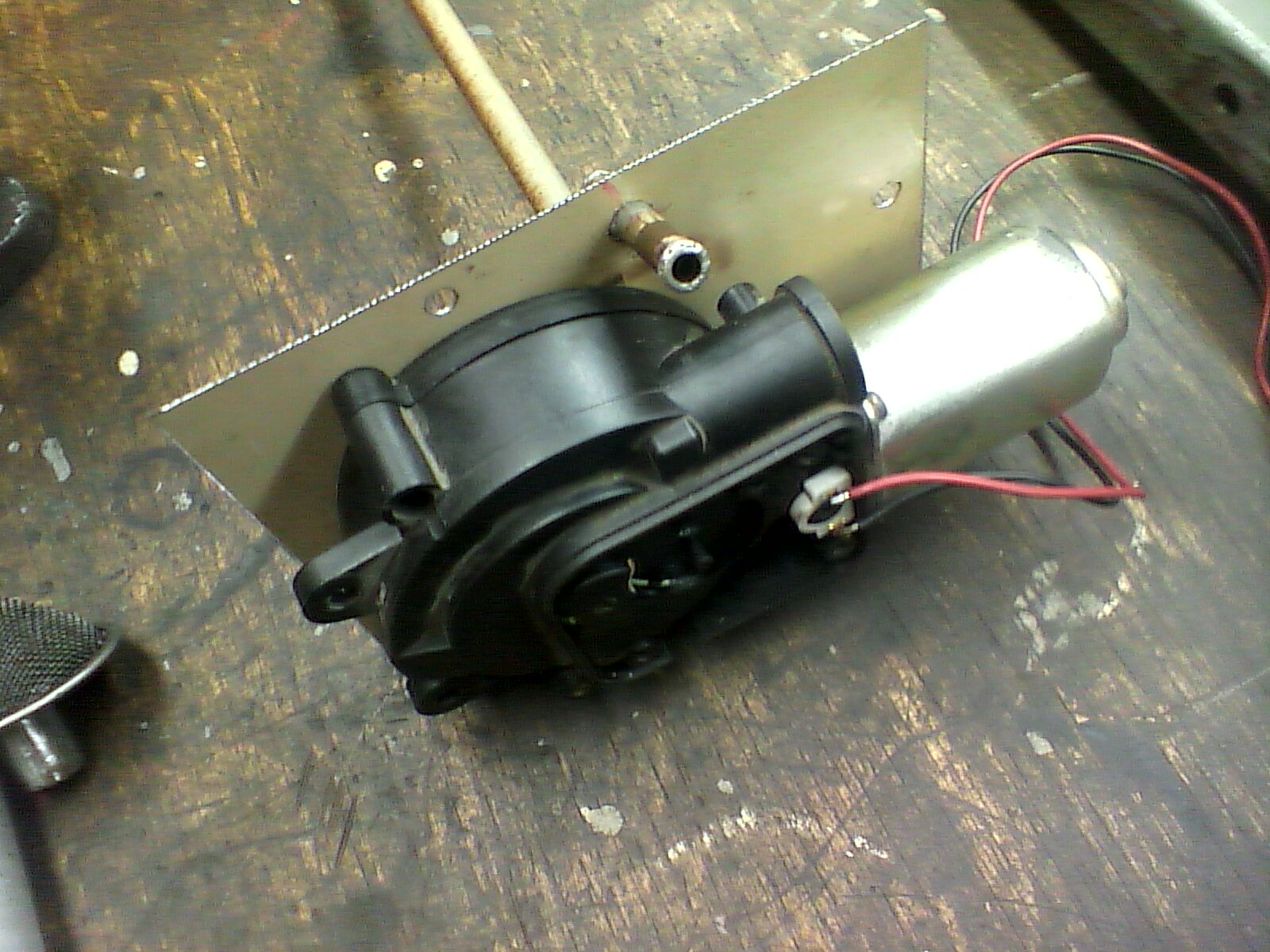

  20. bazele
    Было у меня такое. Стоял в подвале, в основной бочке, насос от дизельной иномарки, работал как подкачиваюший, за сезон щетки снесли коллектор под ноль {на втором фото хорошо видно}. Сама насосная часть была в хорошем состоянии, подключил к ней внешний привод, до сих пор масло качает и по току стал на порядок меньше брать.
