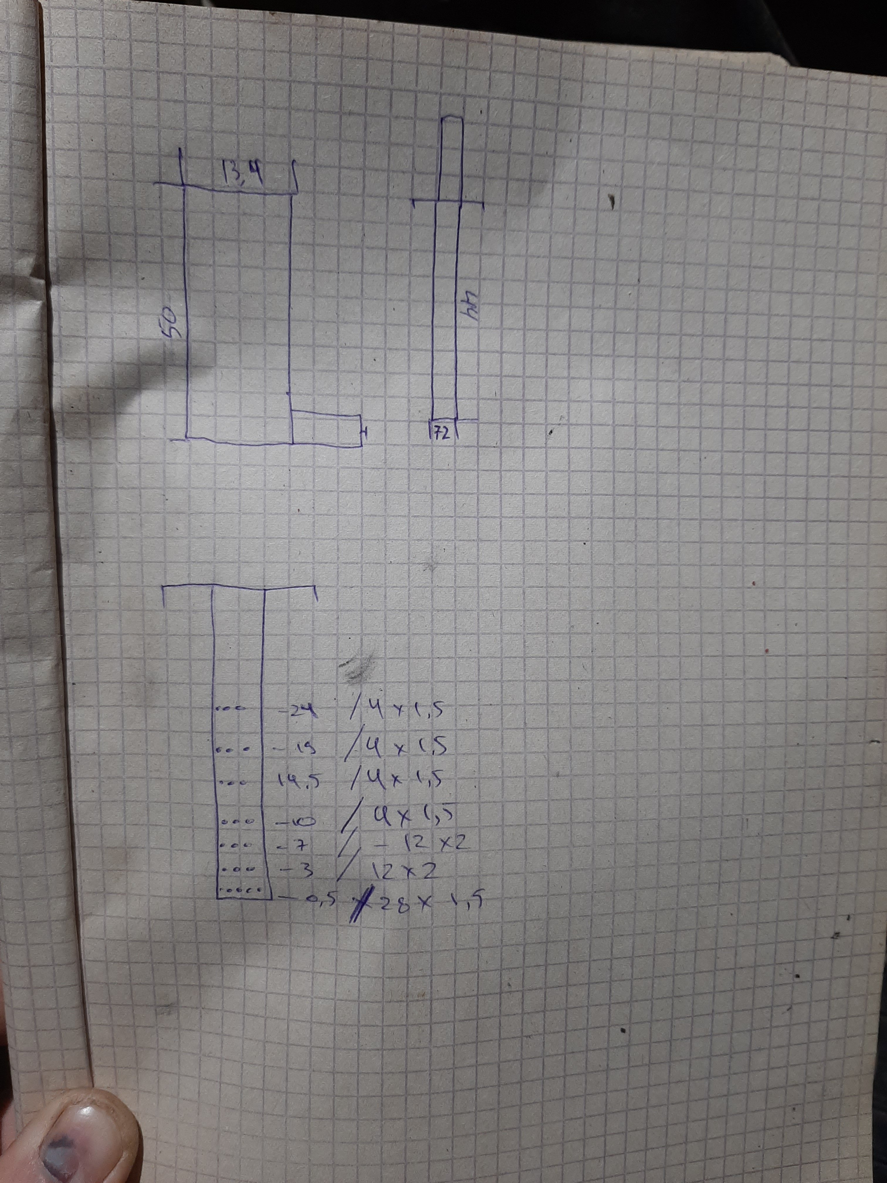

    Всем привет , дайте совет печка при увеличении масла начинает гореть в трубу , тоесть не сгорает все внутри а начинает вылетать все в выхлоп, что можно попробовать сделать? Да и языки бы сделать синекрасные , как думаете может на первом ряду через одну заварить отверстия

    Подробнее о размерах печи
    Диаметр, количество отв, в ряду, в торце и т. д.

    Для начала попробуй убавить подачу и наддув по меньше ...
  6. Igoscha16
    А также выложи хотя бы параметры твоей печи ...

    Вот размеры печи , на дожигатель первая цифра расстояние от конца дожигателя до ряда , вторая количество отверстий третья диаметр, сегодня заварил первый ряд через одно отверстие горит вроде и при быстрой капле но пламя жёлтое и тепла вроде как мало показалась ,

    Первый ряд сократи до 15-17 отв .со второго уменьши до 9 отв. Там где 4*1,5 мм пока оставь без изменений . Самое простое замазать герметиком для глушителя . Есть перматексовский , его и бери .
  10. Igoscha16
    По хорошему с твоим сверлением его лучше пересверлить

    13,4 это я так понимаю в сантиметрах диаметр печи? Я бы первый ряд сделал 12 отверстий, а 2-й и 3-й штук по 6-8. 4-7-е ряды желательно добавить отверстий, но можно это сделать позже. В торце отверстия имеются? От торца до дна или тарелки какое расстояние?

    Все хорошо ! Говорил же добавь ряд с половиной отверстий , будет остаточный муар ещё ряд и тоже половину ...

    Ну всё требует настройки ... Сейчас все хорошо ? Гидрозатвор переделал и ряды добавил ?

    гидрозатвором не занимался - пока забил. Ну и разобрался почему она бывает пыхает и бахает... Научился печь не остывшую разжигать. Главное правило безопасности - дать больше воздуха, т.е. обеднить смесь. Главное условие удачного поджига - богатая смесь при условии высокой температуры. Поэтому - сначала продуваем на всю, а потом - поджигаем. Важно в этом моменте не тормозить и делать все слажено, чтобы пары не успели накопиться. Ну и пока печь горячая, или даже еще теплая - не нужно лить в нее соляру и т.п... Она разгорится на обычном масле.
    Что делал...
    1. Ряд на 8 отверстий добавил - это уже было.
    2. Завихрители.
    3. Встроил в БУП (блок управления печкой) генератор импульсов на китайский вентилятор - отдельно опишу работу.
    4. Установил защиту от отключения электроэнергии - подключил через контактер электромагнитный. При пропадании электричества - маслонасос отключается. При подаче электричества - маслонасос включается только принудительно - т.е. руками. Вентилятор продолжает работать в том же режиме.
    Одно плохо - металл прогорает уже после моих экспериментов с максимальной мощностью. Боюсь до весны не доживет.
  20. Igoscha16
    Все правильно ! Молодца ! Главное ещё что бы при розжиге горячей, пламя от горелки уже было , а так и без добавок масло уже разгорается ...
    Попробуй все же приглушить завихрители , ну хотя бы для проверки и эксперимента для себя , думаю и печь подольше проживёт...
