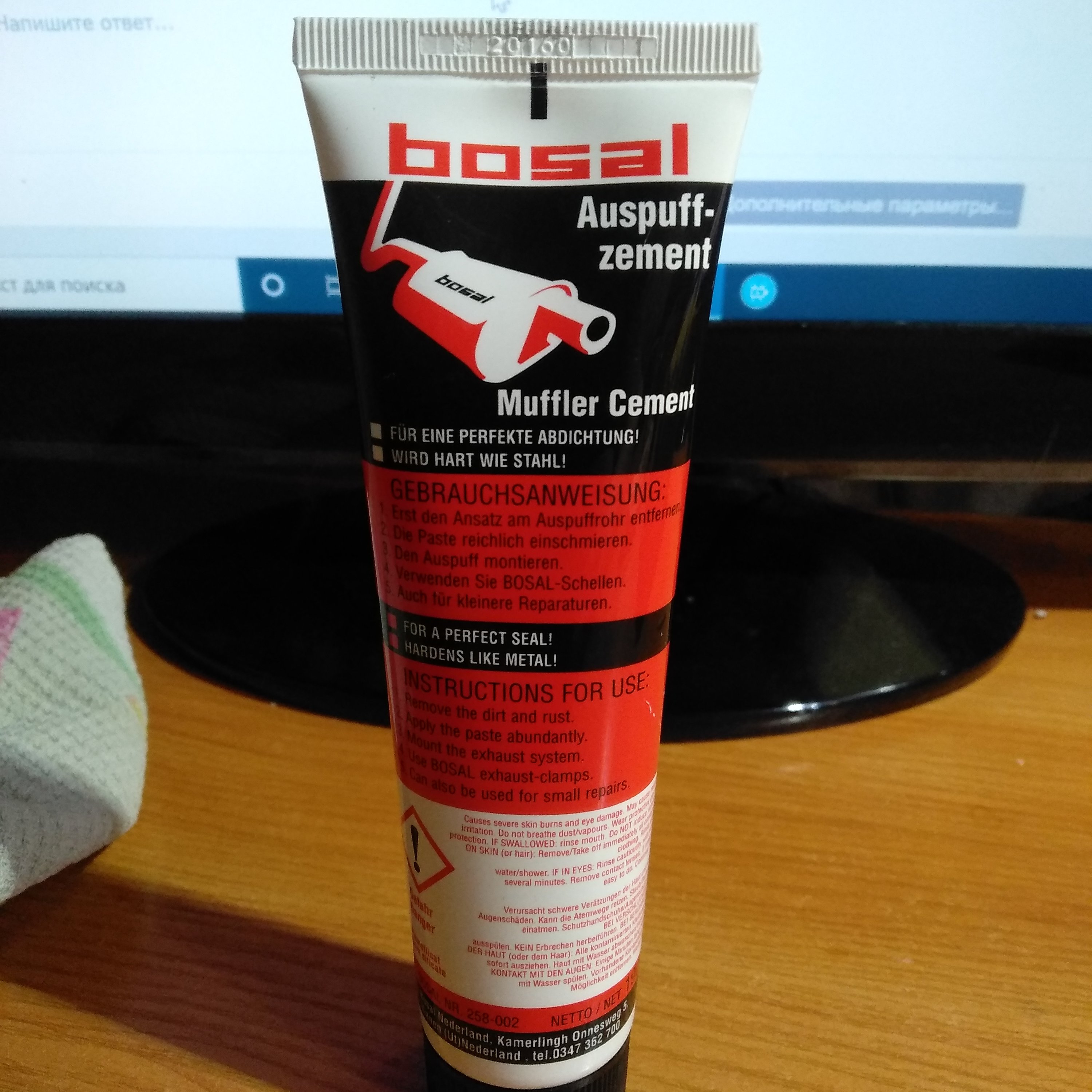

    Про твою просьбу заглушить завихрители и снять видос - помню. Купил для этого герметик для глушителя БОСАЛ. Кстати как он? Долго прогорает? Но пока некогда - семейные проблемы. В гараже не часто бываю. Поработал всего 2 дня после больняка.

    Вот он герметик
  5. Igoscha16
    Я пользуюсь Permatex , но думаю <Bosal ,не хуже будет . Если никаких механических воздействий нет ,, то очень долго ... У некоторых по гаражу уже не первый сезон ...
  6. Igoscha16
    Думаю нормально ....
  7. Igoscha16
    Ну во всяком случае не саморезы ....
  8. Igoscha16
    Уж по-любому лучше и надёжнее саморезов ....
