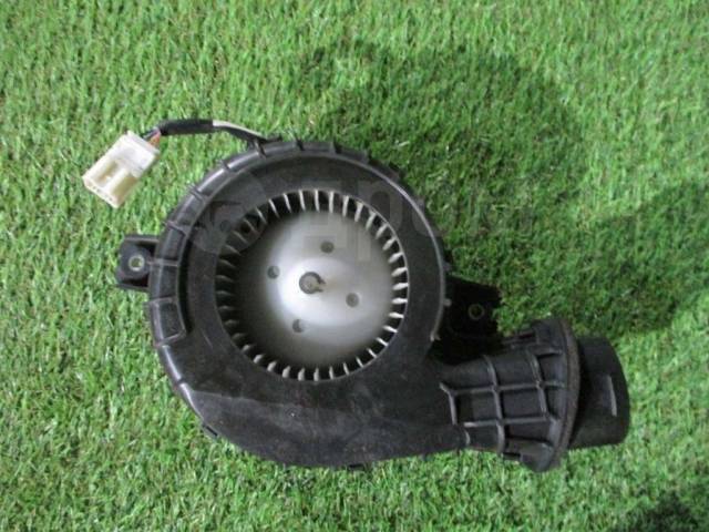

    На каких вообще моделях японок ставятся улитки? По инету посмотрел везде вентиляторы как на десятках, без корпуса.
  14. ZaK30

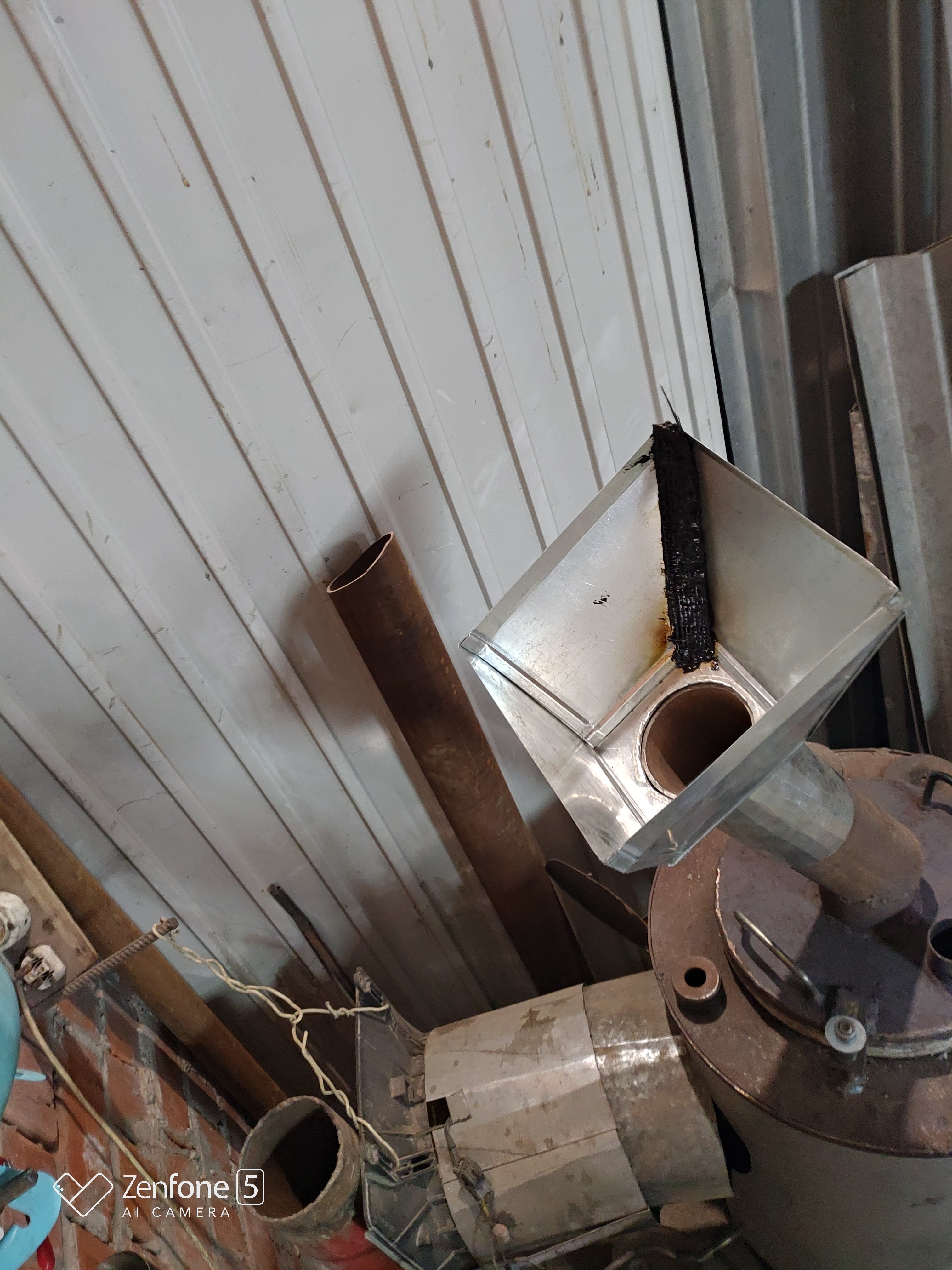

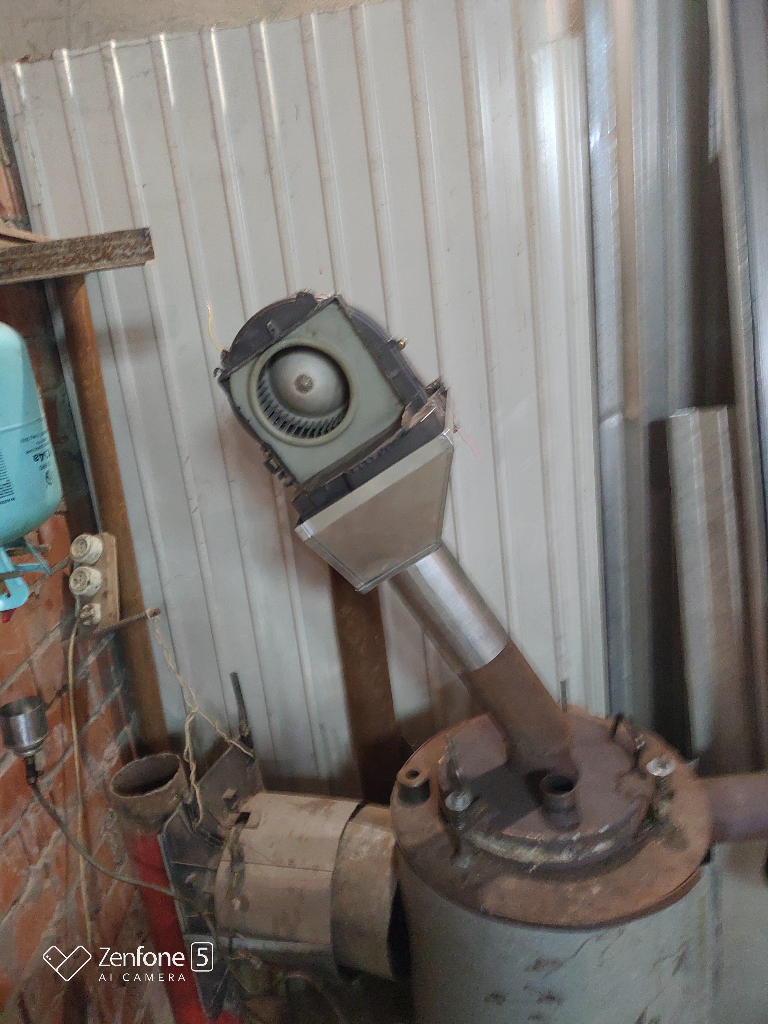

    Эм. Точнее японское исполнение состоит из вентилятора и кожуха ... Кожух половинится в нужном месте и через переходной (самодельный) приемник крепится к входу дожигателя :drinks: P_20201126_162211.jpg P_20201126_162257.jpg
  15. Сергей_K
    Вон оно как оказывается :smile3:. Я нашёл всё таки улитку от Honda на просторах инета, цена вопроса в одном месте 1000, в другом 1500 рублей + пересылка, вот думаю есть ли смысл покупать.
