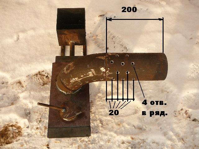

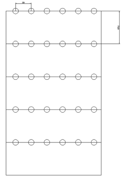

    remix59 вот сделал развертку 200 мм участка получается при 5 рядах по 6 отв. расстояние между центрами отверстий 33 мм,а между рядами 69.1 мм.
    Я все правильно разместил?
    На твоих фотографиях отверстий на этом участке по моему меньше.

    Видишь одно - а чертишь другое, начерти вот это:
      134,9 КБ

    remix59 я что-то совсем запутался.
    Мы наверно друг друга не поняли.
    На твоей фотографии у тебя на 200 мм цилиндрическом участке ряды отверстий по 2 и 3 шт.
    На мой вопрос о количестве отверстий на этом участке ты ответил "По шесть в ряду, пять рядов, все 12мм.,"
    Исходя из этого я и нарисовал такую развертку этого участка...
    Сколько отверстий нужно на этом участке в моем случае?

    Извиняй, давно делал.
    Как можно ближе к сварному шву по окружности 4 отв. 12мм., отступая 2-2,5 см., следующий ряд- 4отв., со сдвигом к первому, чтоб получались в шахматном порядке.
    Так пять рядов, всего 20 отв., на отрезке примерно 100мм.

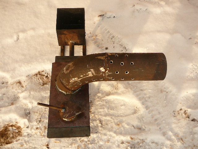

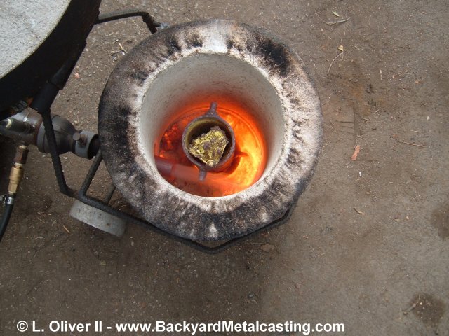

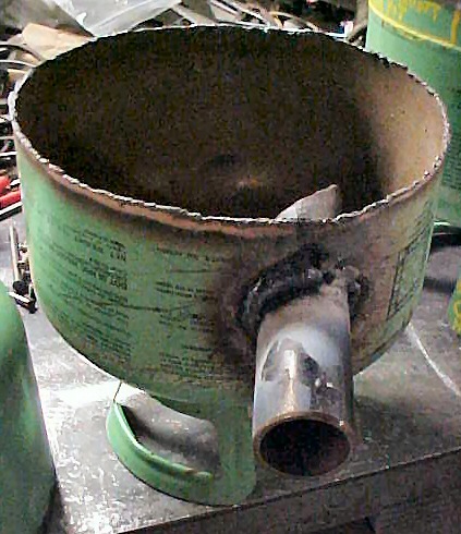

    Подскажите, пожалуйста, для чего сделано такое направление пламени?

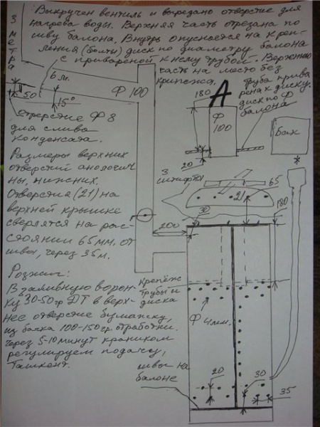

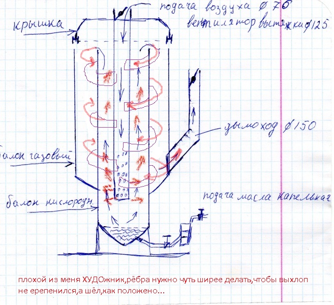

    Здравствуйте уважаемые Эксперты, Профессионалы, Специалисты, Дилетанты:blush2: и все присутствующие. У меня вопросы к F88888, но вполне устроит если кто-то еще сможет подсказать. Правильно ли я понял работу пушки, описанной здесь http://www.termoportal.ru/single/7547-post48.html ? Прикладываю чертежик -как я понял pechka.jpg .
    Если не правильно, прошу поправить. Если же я правильно понял все увиденное прочитанное - еще вопрос. При создании печки на отработке, очень большое внимание уделяется температуре выхлопа. А если судить по схеме, то выхлоп проходит не малый путь и нагревает не мало железа.
    А потом вся конструкция обдувается вентилятором.
    Так вот не будет ли скапливаться (не скапливается ли уже) сажа в теплообменнике? И если да, то как с ней бороться?
