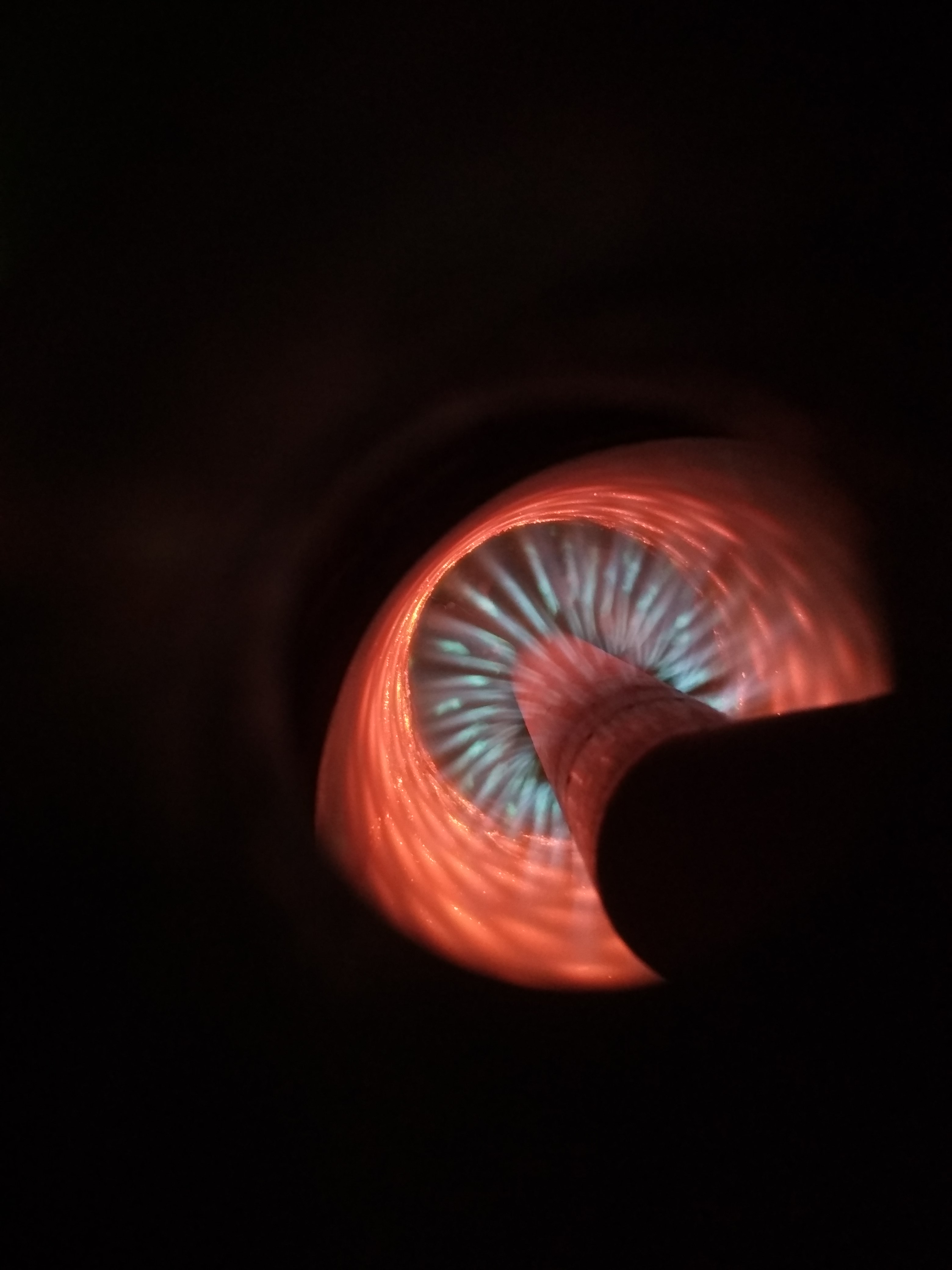

    Это диаметр печи 114? Это не печь,это спичка!!! Что можно нагреть такой печкой.Да-красиво горит.Через два-три сезона сгорит эта печь,в решето превратится с таким накалом,печь должна быть темной и отдавать много тепла

    Ничего, это Ваше мнение, нужно всегда оставаться при своём, но никому не навязывать, не отвечать если не спрашивают и отвечать только на вопрос!)) Вся печь на 100% из нержи, марку не знаю, магнит берёт, труба- самая дешёвая 304 нержа, некоторое время продержится. Пока нет возможности достать жаростойкую, но это вопрос времени. Настоятельно рекомендую ознакомится со свойствами жаропрочных сталей! По весу и цвету-дело вкуса, свою, спокойно поднимаю на стол и это мне очень нравится), по габаритам то же. По теплоотдаче- максимум возможного, в номинальном режиме выхлоп 50-60с Мощное излучение- одно из условий с которой печь справляется на 5+ Диапазон 3-15 кВт, для утепленного гаража 30кв. считаю достаточно. Тружусь в гараже в шортах и футболке, зимой:31:
  8. ivankovin
    Сталь марки AISI 304 (The American Iron and Steel Institute) — это аустенитная сталь с низким содержанием углерода. В России согласно ГОСТ её аналогом является сталь марки 08Х18Н10. Нержавеющая сталь марки AISI 304 является кислотостойкой и выдерживает краткосрочное поднятие температуры до 900 градусов по Цельсию. При случае, измерю контактно т трубы.
    Температура применения стали 08Х18Н10 при длительной эксплуатации при т 800 (до 10 тыс. часов)
    Кому охота потяжелей и потемней печку, может использовать трубу со стенкой 10 мм...:52:

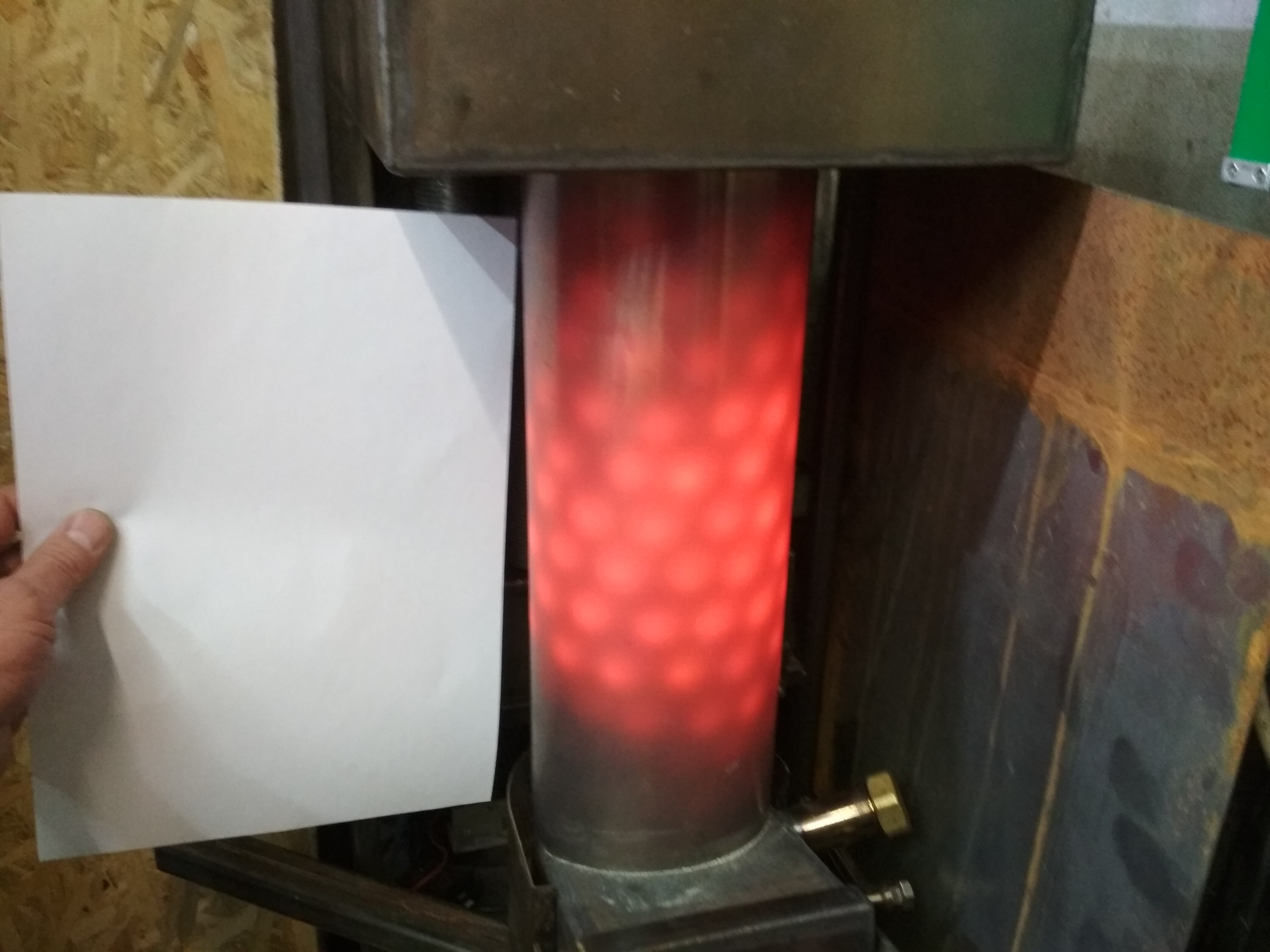

    Ну конечно для 30кв м её вполне достаточно,а у меня 120кв м,вот такой гаражик,поэтому и печь на 325 ,кушает от 1 до 3.5 л,стараюсь держать темненькой её.В запас делаю из кисл.баллона поэтому спросил у народа какой дожиг.поставить,сам склоняюсь дож.ф90-100 поставить с 1.5-2 мм
  12. ivankovin
    Силой наддува можно регулировать тепловую нагрузку на трубу. На фото хороший, щядящий режим.

    Дело не в красоте, попробовав однажды правильный наддув, начинаешь понимать, как достичь конкретного результата. В первой печке пол сезона мучился, не понимая, что без мощного кулера не обойтись.

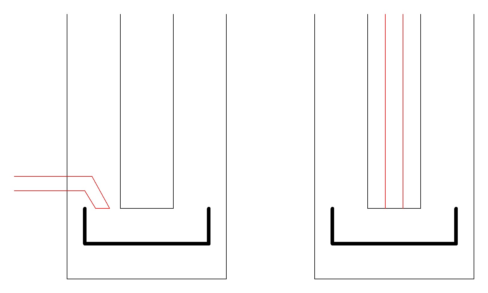

    Ребята, знатоки . Подскажите в чем принципиальная разница подачи масла в этих вариантах ?
