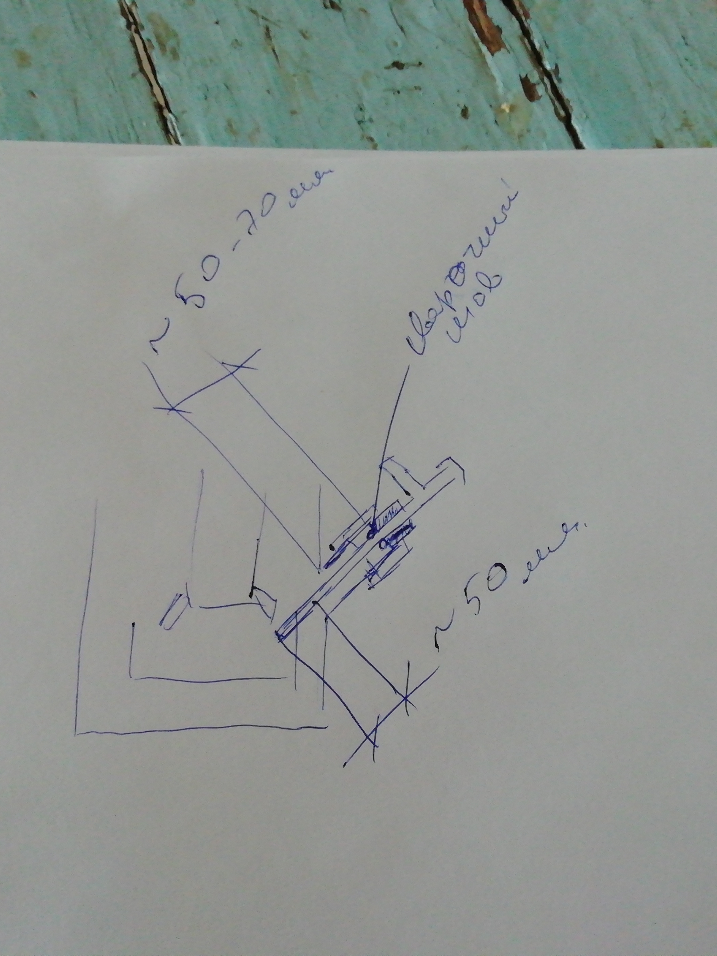

    Принципиально - ни в чём. При боковой подаче больше вероятность закоксовывания трубки подачи.
    Зы. Вместо боковой подачи лучше делать подачу сверху , коротким патрубком, вдоль дожигателя (если не хочется париться с коаксиальными трубками)

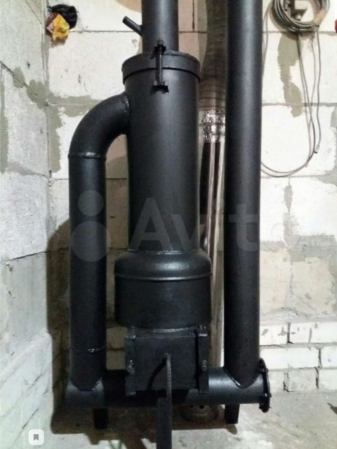

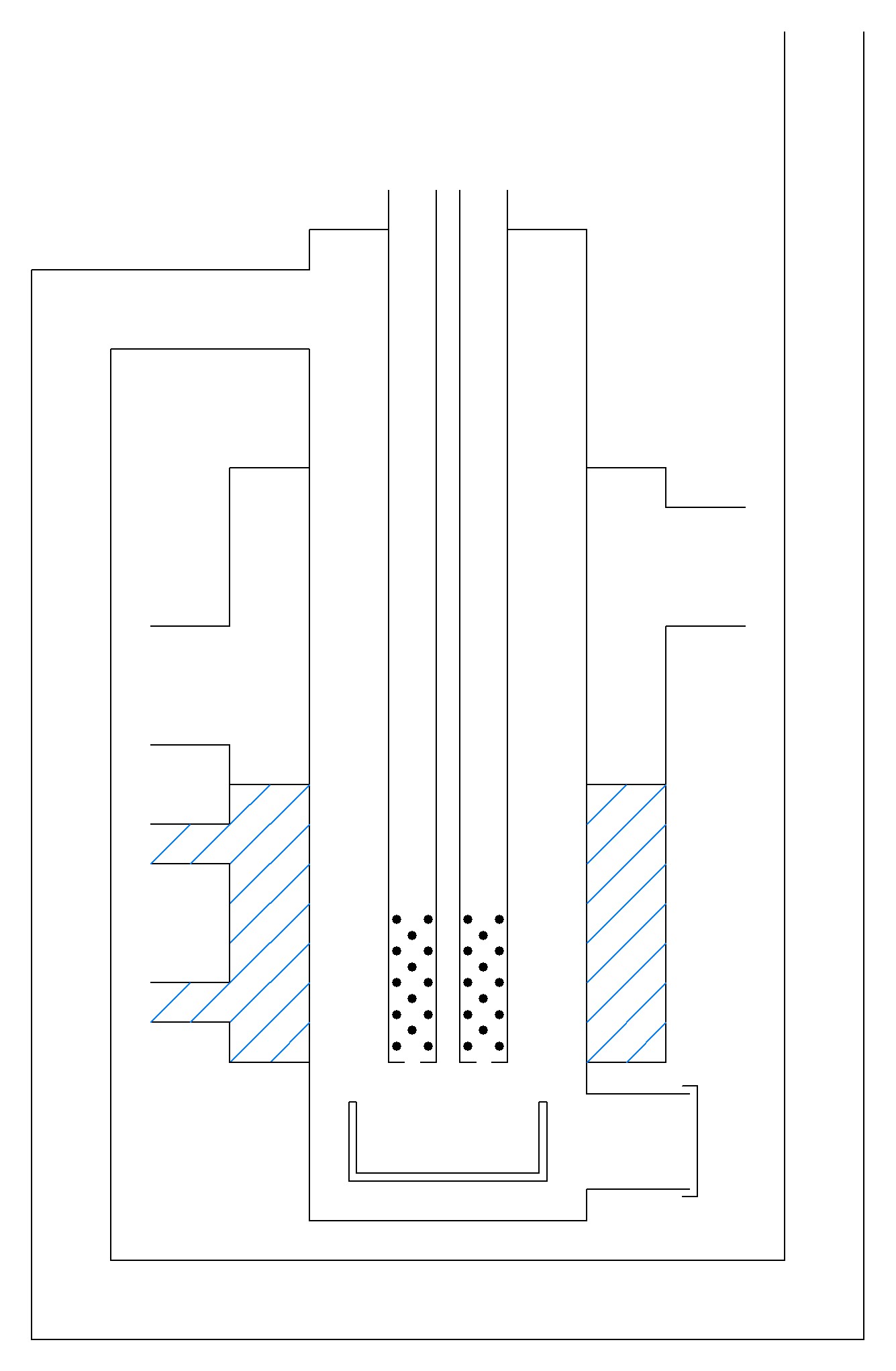

    оцените задумку. идею подсмотрел на авито. Слишком уж не хочется заморачиваться с трубками. Сварщик я не от бога, думаю замучаюсь свещи подваривать. Собственно идея такая. одна половина греет теплоноситель (водяной контур) для батарей, другая воздух. Только вот не могу определится какой отсек вверх, какой вниз. И выхлоп туба через низ, дабы тепло не уходило в трубу. Кто что скажет ?

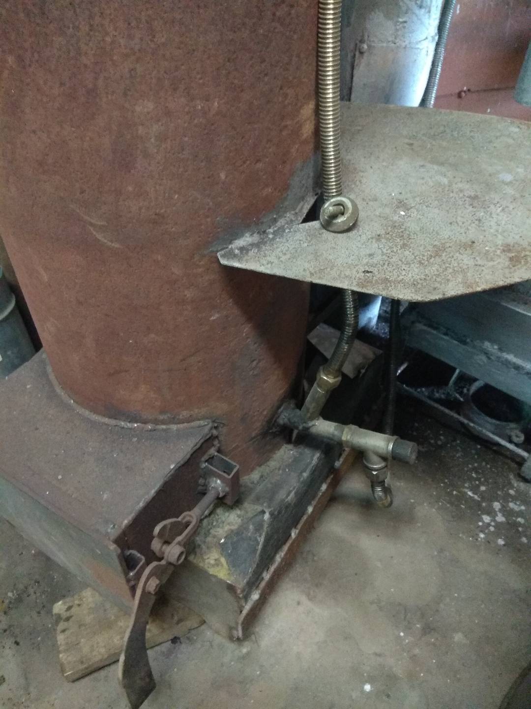

    Я сделал вот так.Вварил тройник из нержавейки,кончик выходит к дожигателя на уровне первого ряда,масло подходит снизу,тут же нагревается и тут же образует гидрозатвор,сверху в тройник входит первичка,она охлаждает трубку одновременно закручивает пары(завихрители не надо ставить) и при розжиге приоткрываю и продувку делаю при выключенииДа,с торца заглушка для чистки сверлом,на всякий случай.Вот уже в этом году работает каждый день по восемь часов и не разу не чистил,мне нравится

  6. SpongeBobTT
    Только у человека там чаша нарисована, а Ваша печь, похоже, без чаши, и трубка обрывается внутри практически сразу за стенкой. От стенки она и охлаждается. Если внутри трубка будет достаточно длинная, то возможен перегрев. Или придётся мутить охлаждение (труба в трубе), или постоянно держать первичку включённой и пр.
    А так, по уму сделано.
  7. Ivanyonok
    У меня компановка с чашей и боковая подача. Наоборот отказался от верхней подачи (хотя в дожигателе предусмотрена верхняя маслоподача) . Боковая больше по душе.
    Ранее подробно описывал, почему выбор за нижнюю маслоподачу.
  8. SpongeBobTT
    Всё равно же раз в сутки чистить приходится? Или переделывали с тех пор?
  9. Ivanyonok
    Каждое утро, для профилактики, снимается пробка, пару раз сунули сверло вперёд-назад, закрыли прочистное отверстие трубки пробкой - затопили. Бывало по неделе забывали чистить. Тогда в трубке набивался кокс, сверло приходилось вставлять в шуруповёрт и потратить секунд 10 на прочистку.
    С верхней маслоподачей намучились - это надо снимать дожигатель при чистке маслоподачи, так как у меня нету сверла длиной 600 мм. Пару раз масло шло в дожигатель через первичку, после закоксовывания трубки маслоподачи в дожигателе. Согласен, что верхняя маслоподача была не по кнв, а совмещённые подача ПВ и маслоподача.
    При компановке с чашей, мне более импонирует нижняя маслоподача. Главное, чтобы трубка маслоподачи была из нержи, только не из черняги, иначе будет забиваться коксом за день. Плавали, знаем.

  14. Igoscha16
    Скорее вода верх , а низ под воздух , иначе кокса и отложений будет многовато ! От последствий кокса будет ухудшение теплоотдачи и все с этим связанное .
    sandalik46 и SpongeBobTT нравится это.

  17. sandalik46
    24 окт 2020
    318
    122
    Объясните, а почему кокс будет образовываться? Как это завязанно ?
