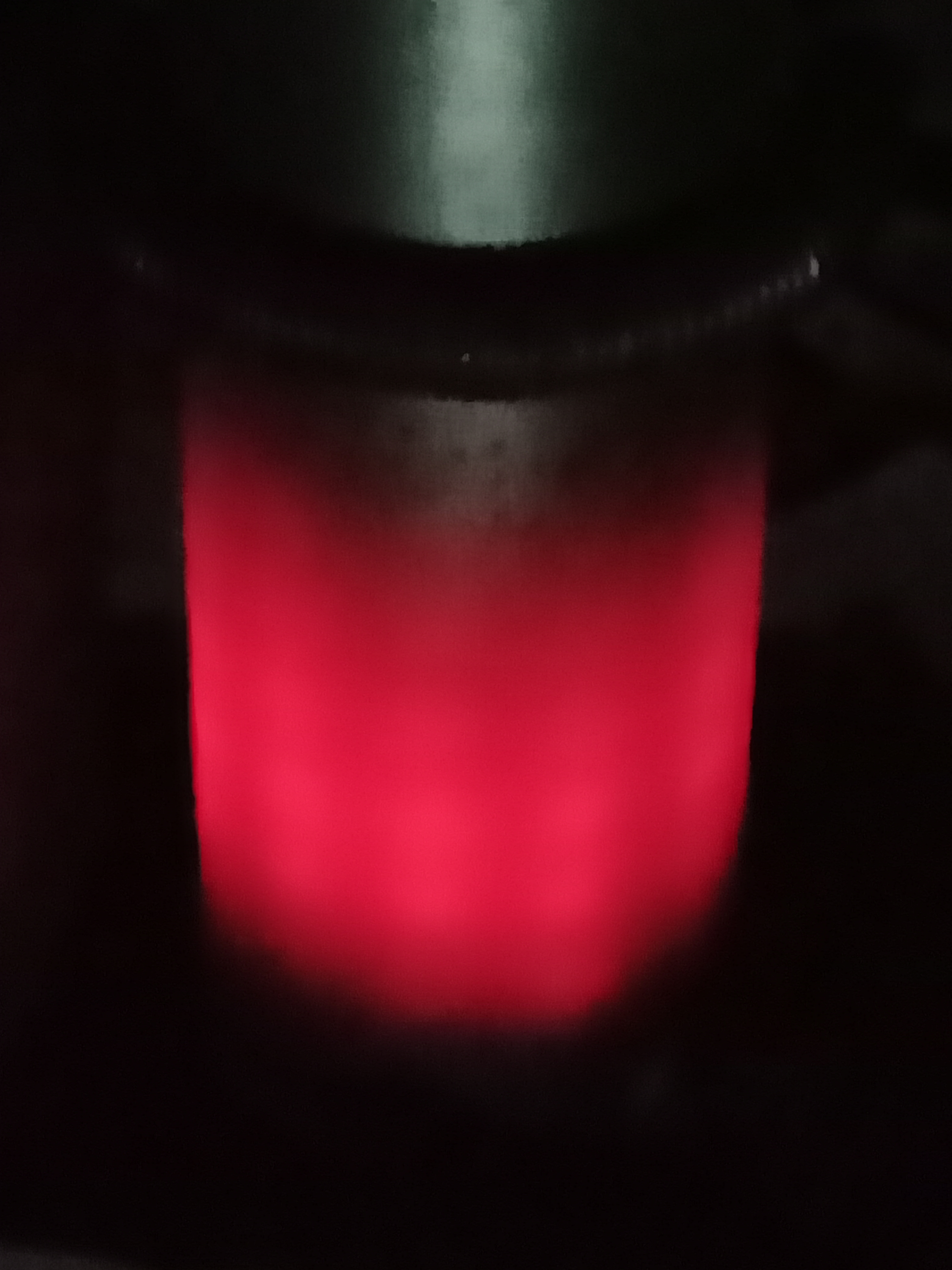

  5. Igoscha16
  6. Igoscha16
    На какой расход ориентируется сосед .
    Думаю с такими параметрами печь должна хорошую отдачу давать .
    Если на малую площадь , то лучше подыскать что то менее металоемкое ...
    чисто из практических целей .
    Опять же как собирается ее эксплуатировать . Пришел ушел или с утра до вечера и всю неделю ...

  8. Igoscha16
    Я все понимаю , но это на 10мм с расходом под литр ...
    На выхлопе метрах в 1,5 ах тепло практически не ощущается ...
    Как и разного рода копоти или признаков горения ...
